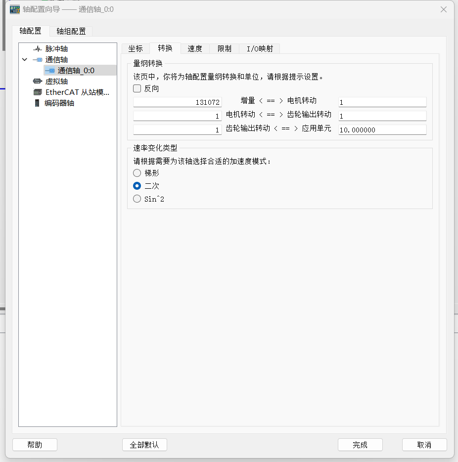

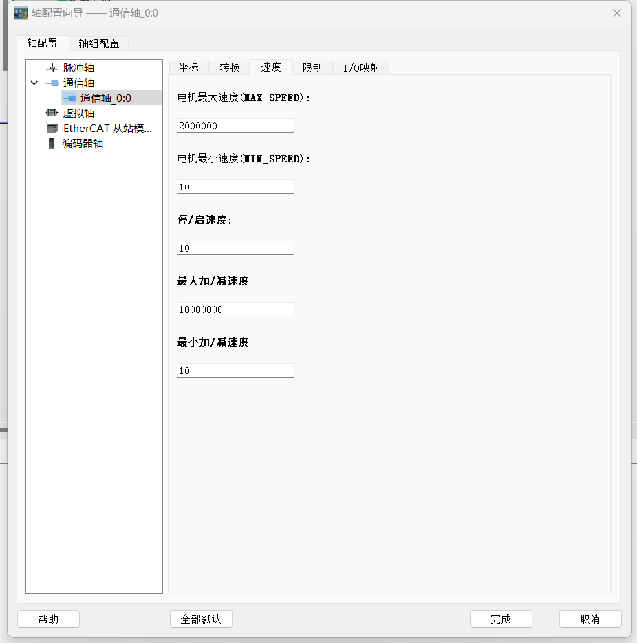

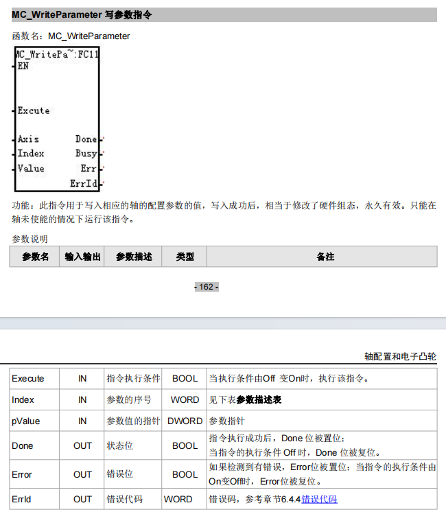

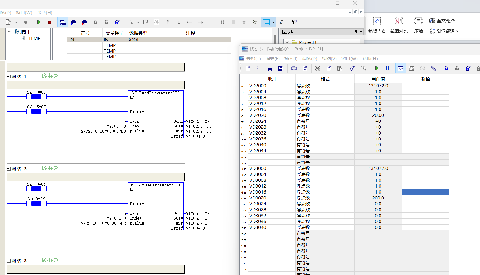

调用MC_WriteParameter指令,可以写入当前对应轴号上轴的部分配置信息。与读指令MC_ReadParameter一般是搭配使用
例如,我plc上已经存在一个通讯轴0

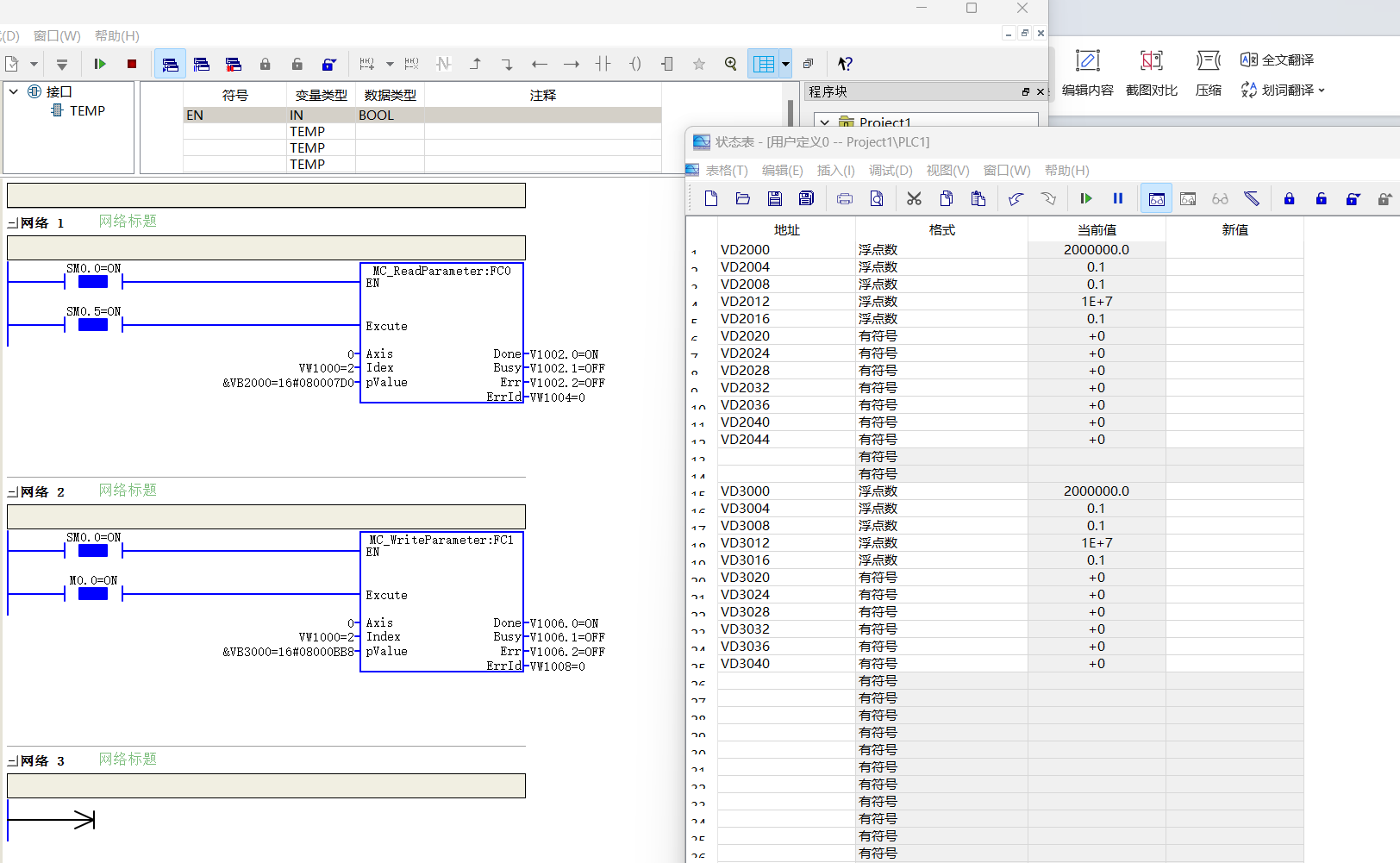

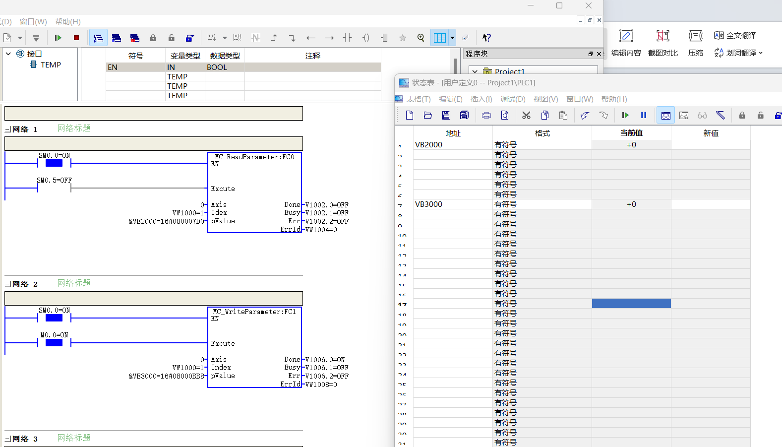

然后,通过MC_ReadParameter判断我是否对组态进行成功写入,再调用MC_WriteParameter指令;
MC_ReadParameter的pValue指针我使用&vb2000,MC_WriteParameter的pValue指针我使用&vb3000。

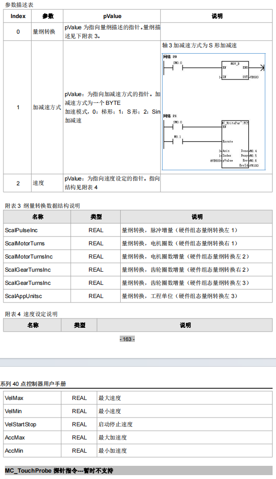

Index为0时,使能MC_WriteParameter
Index为1时,使能MC_WriteParameter
Index为2时,使能MC_WriteParameter
通过这个MC_WriteParameter就能在程序上对轴硬件组态的配置进行修改了,不过最为重要的一点是,这个指令不能在轴使能的时候调用,而且在使用ctmc系列plc的时候,不要同一时间使能很多个轴的MC_WriteParameter指令,会导致plc的flash存储在同一时间大量写入而出现plc报警,如果需要对多个轴进行写入操作,最好使用顺序执行。
