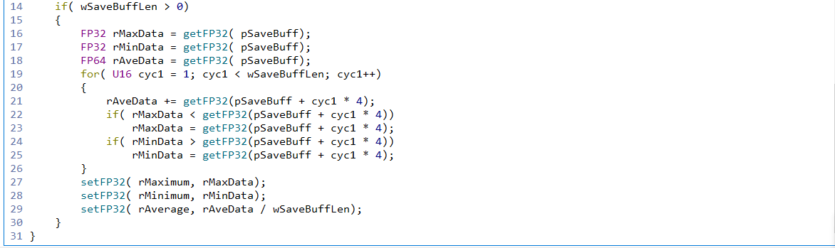

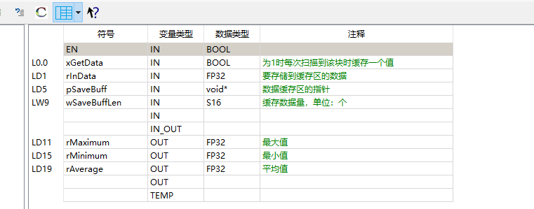

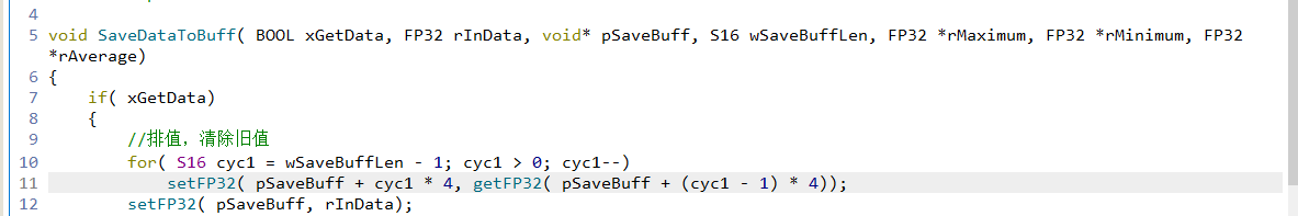

首先定义引脚功能;
第一部分,通过FOR循环将设定个数的数据存储好;
第二部分,将所有值进行最大值和最小值比较,和进行累加。
定时采一定数量值求最大最小平均值.rar
