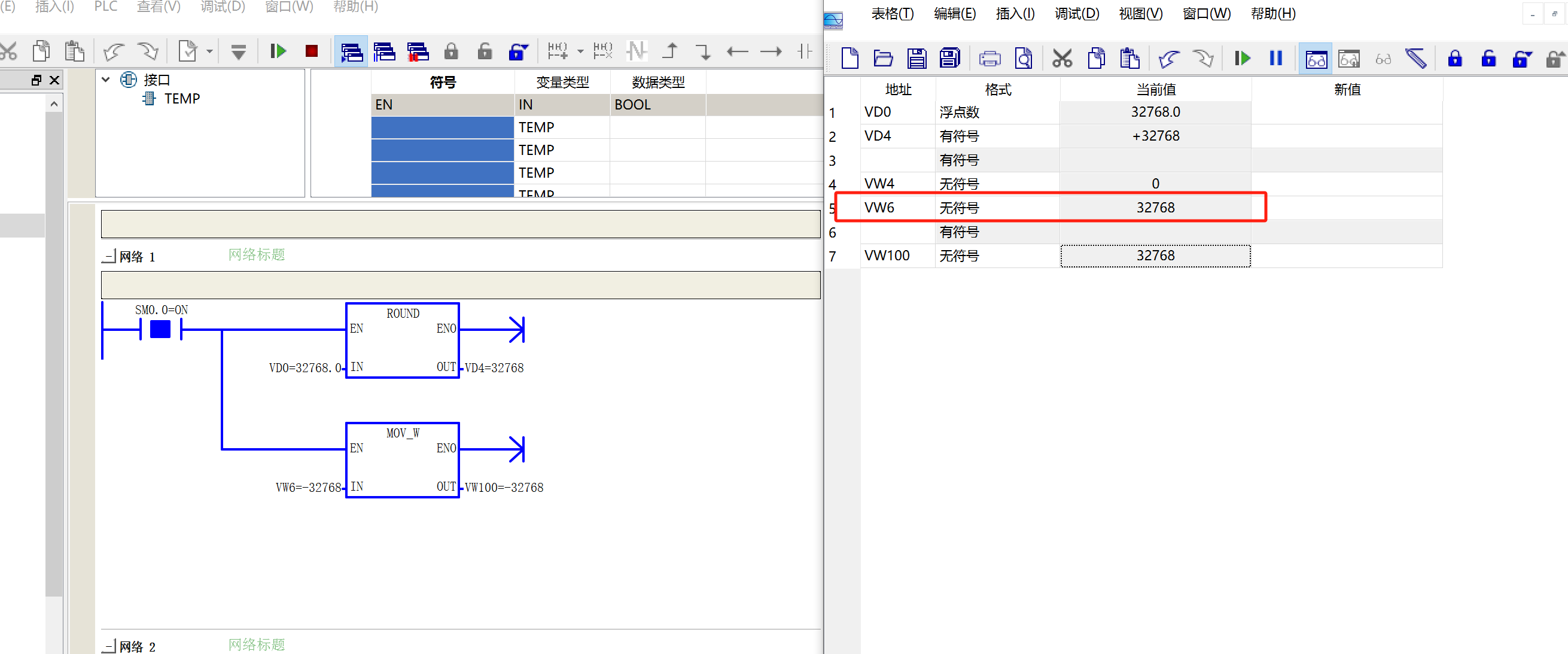

在合信MagicWorks PLC软件中编程用到所有的16位整数类型默认都是有符号的,所以在数据类型转换中想要转换大于32767的数时,会出现报错:
正常这种写法是无法转换的,如果你想要通过modbus通信写入一个大于32767的数就会遇到这种溢出情况

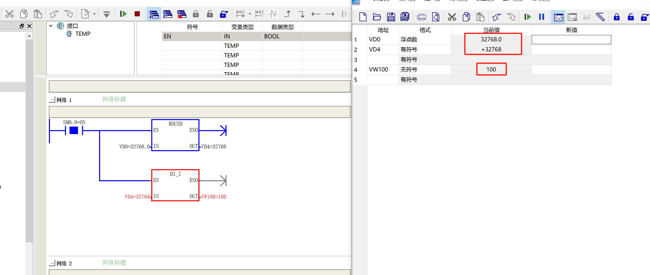

这里分享一种简单的解决办法,只需要将转换前的32位双整数的高位字直接mov出来就可以了
