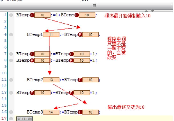

CODESYS强制值写入注意点
9
606
606
发表于 2024-4-11 13:28:49 | 显示全部楼层 |阅读模式
CODESYS强制值写入注意点后台强制的变量并不是在程序中一直为强制值,其只是在程序中最开始用到和最后输出时被强制,其他地方是遵循代码执行的,如下图
