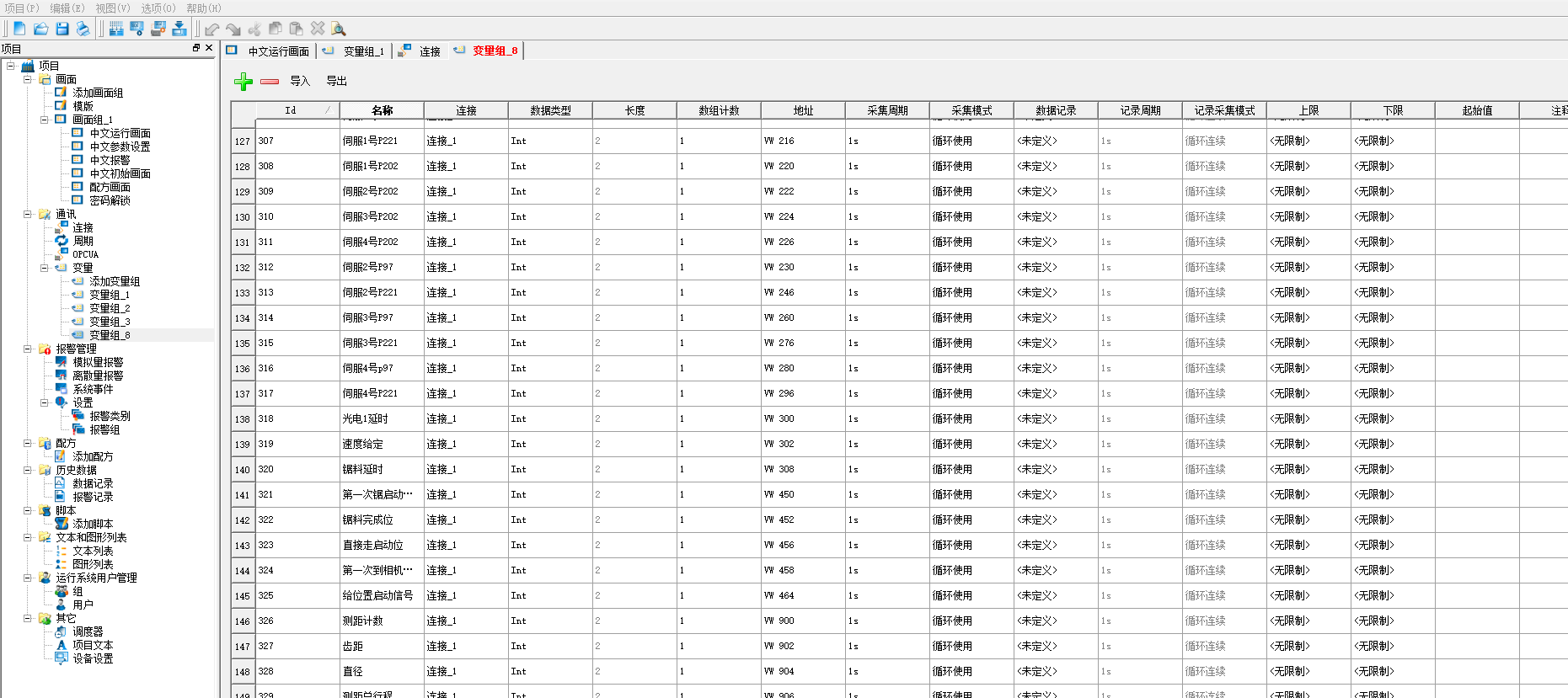

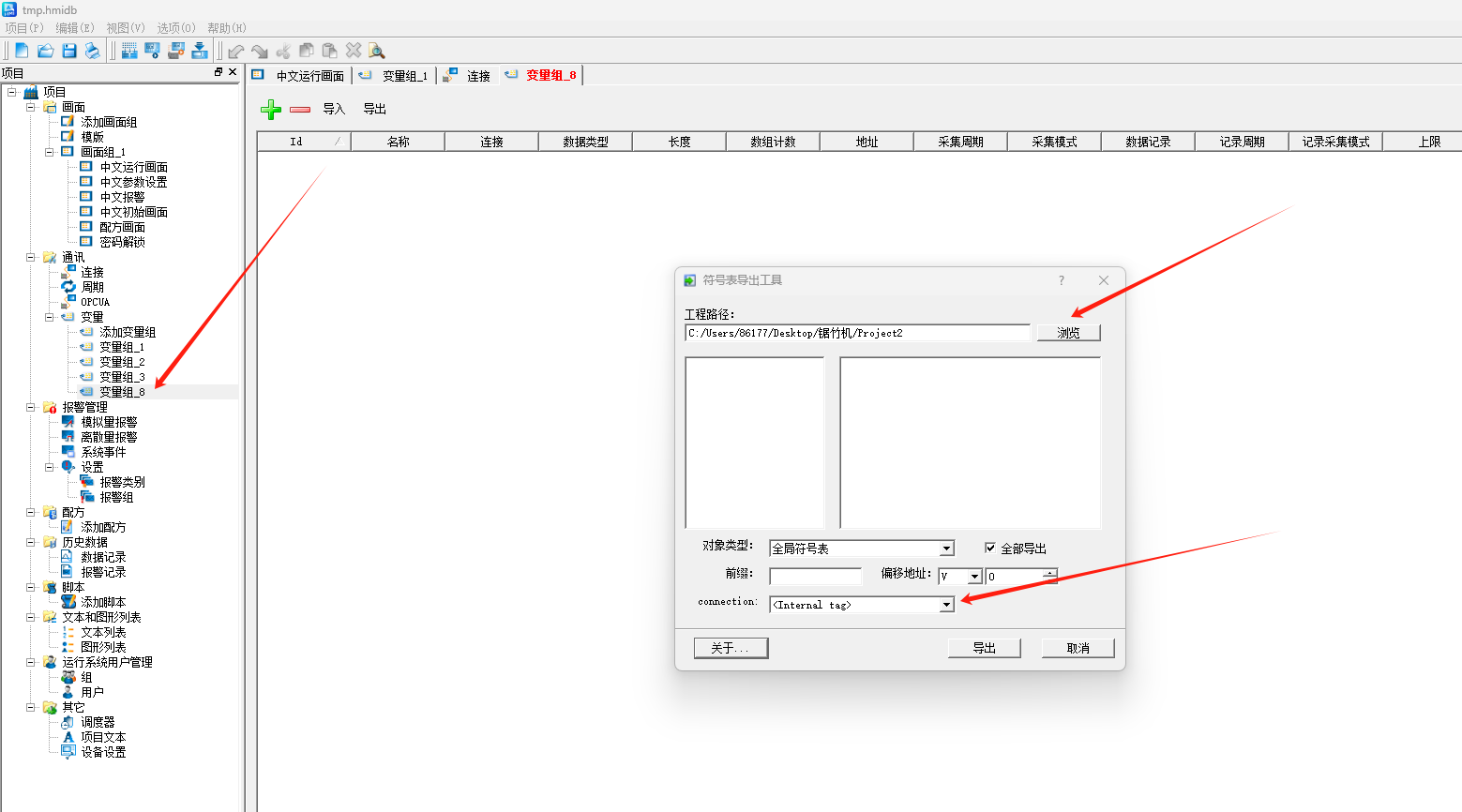

2.右键变量组,选着导入符号表;

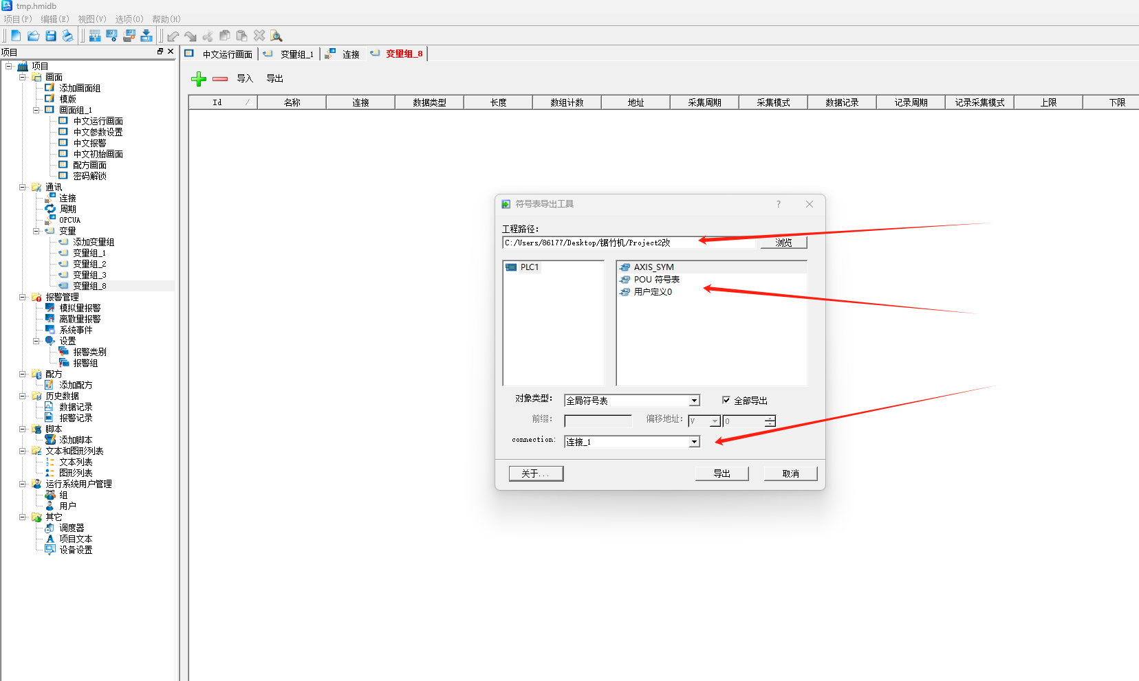

3,根据路径找到对应的程序工程,选择对应需要导入的符号表,选择好连接,电机导出即可;

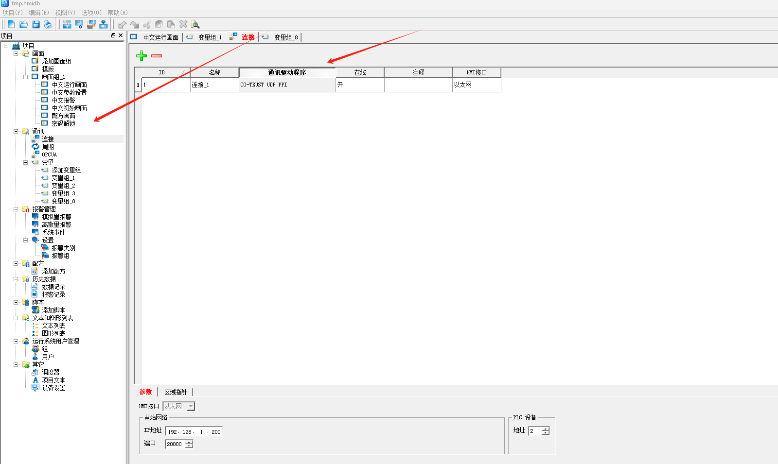

注:注意选好连接驱动,不然导出的都是内部变量。
