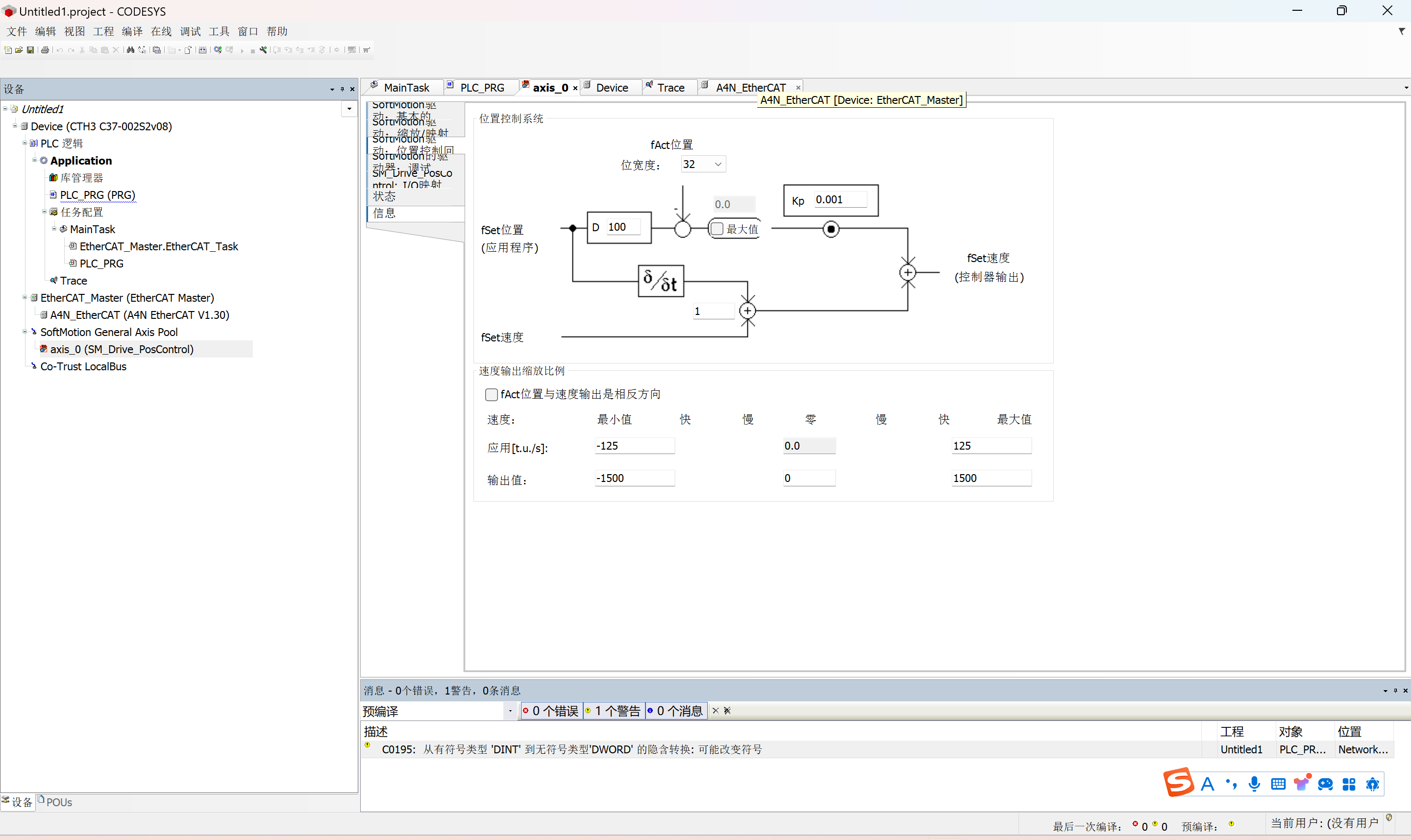

SoftMotion位置控制驱动
使用场合:驱动速度模式的电机进行位置定位,如使用模拟量控制变频器速度运行来配合编码器位置反馈对变频器实现定位控制。
案例中使用了A4伺服的速度模式(P1=7)以及伺服的编码器反馈位置(P216)进行定位控制,详细看案例程序以及附件说明
位置控制驱动_案例程序
