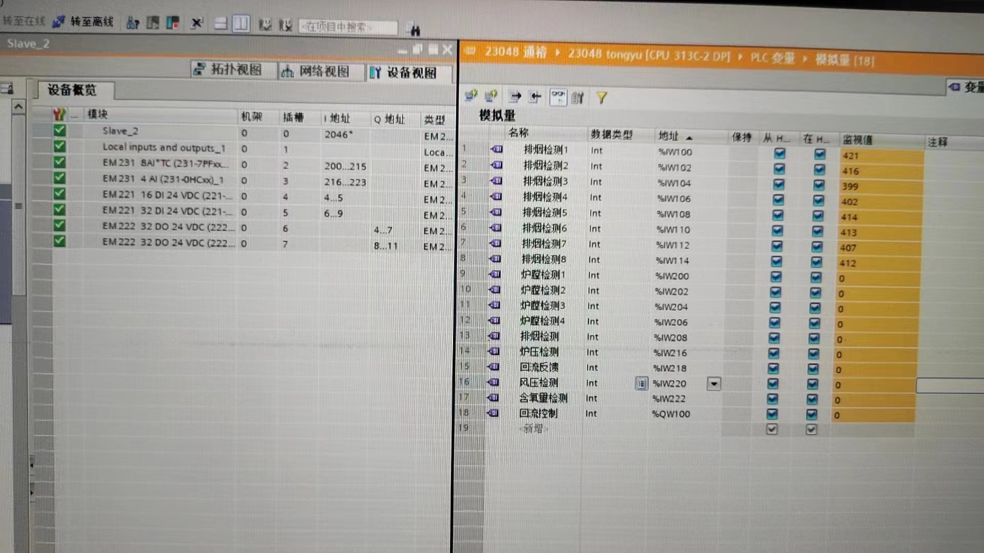

如下图所示,组态监控一切正常,数字量模块可以访问通道数据,但是温度模块以及模拟量模块读数一直是0,
在用STEP7的时候,S7-300模拟量地址一直使用PIW和PQW的写法,使用博图后系统自动生成IW和QW的写法,这两种地址是不一样的,
IW / QW:(包括:位:I / Q;字节IB / QB;字:IW / QW;双字:ID / QD):是在输入/输出映像区中的,输入/输出映像区的刷新是受CPU扫描周期限制的,即每个CPU扫描周期对输入/输出映像区中的IW / QW状态刷新一次。
PIW / PQW(包括字节:PIB / PQB;字:PIW / PQW;双字:PID/ PQD):是外围通道,也称过程通道。外围通道不受CPU扫描周期的限制,随时更新。要注意,外围通道的保持数据一致性的特性,即数据最小的传送单位为字节(8位),不能用位来传送。
从图中可以看到映射给温度模块和模拟量模块的地址是200多,一般PLC的IQ过程映像区是128字节大小,这个地址显然是没在PLC的输入输出过程映像区内,可以将过程映像区大小调大或者将模块映射地址改为128以内的地址即可
