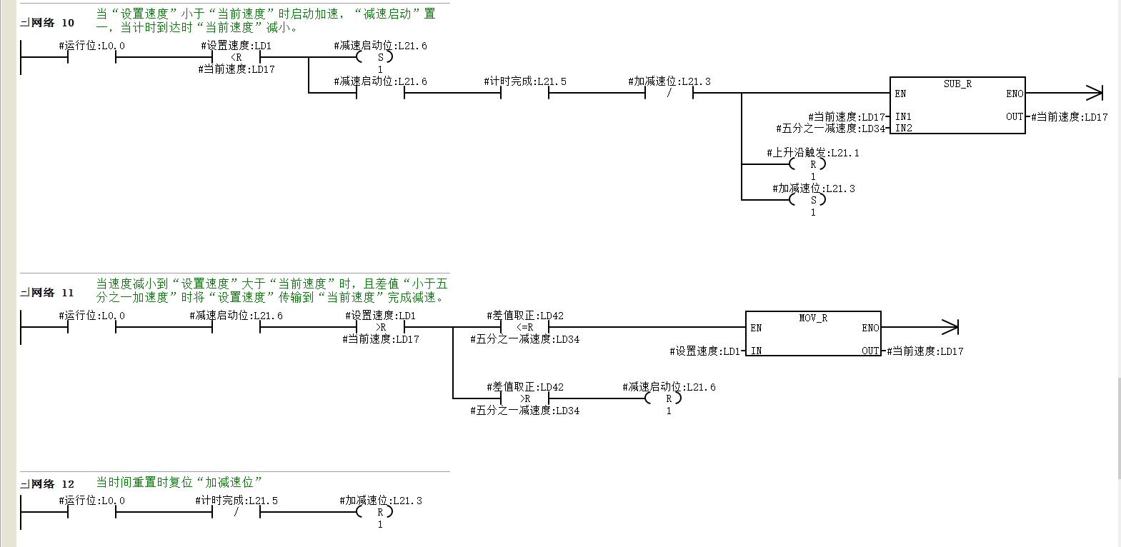

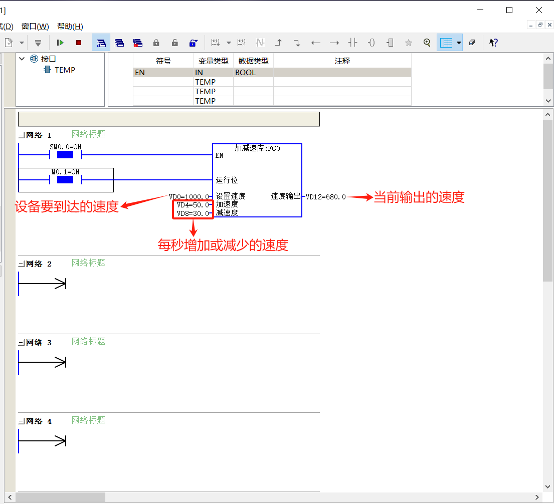

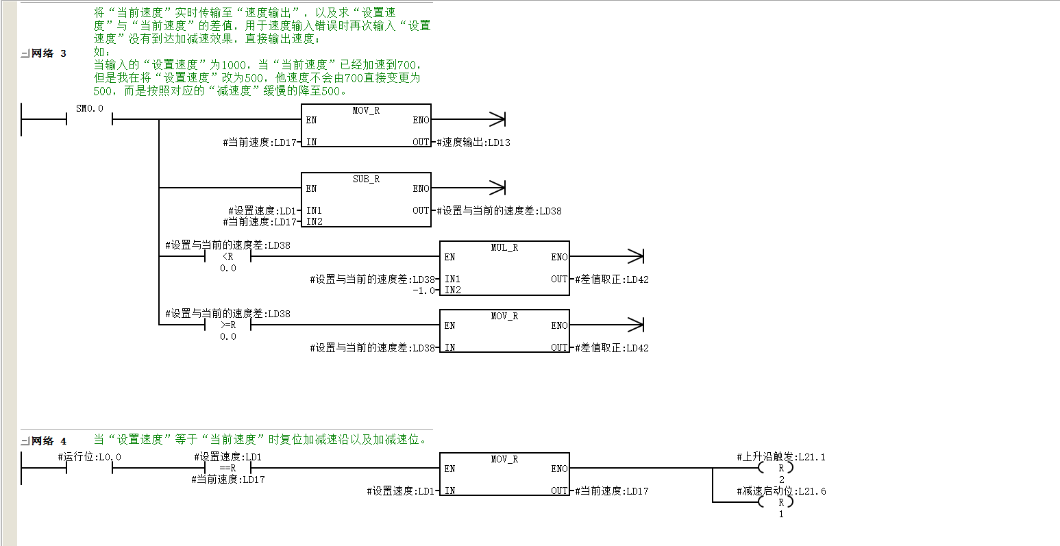

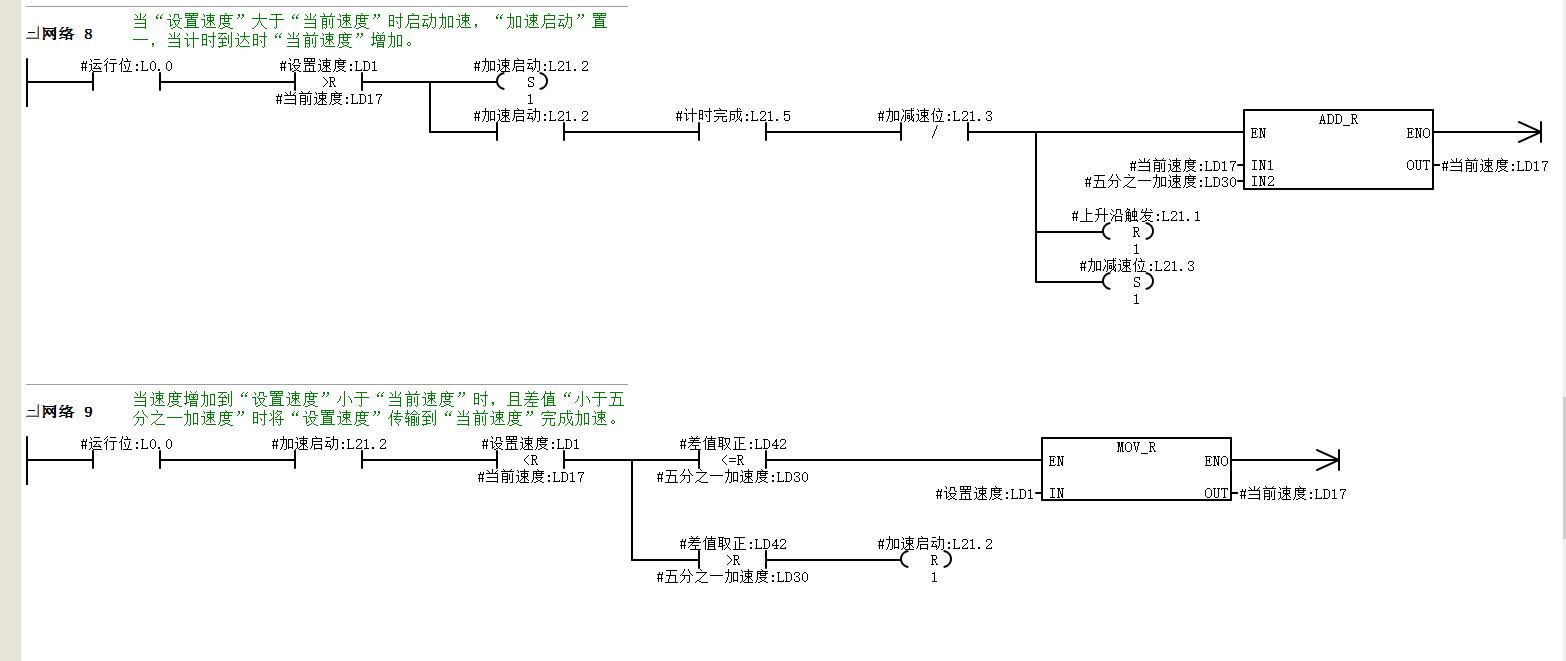

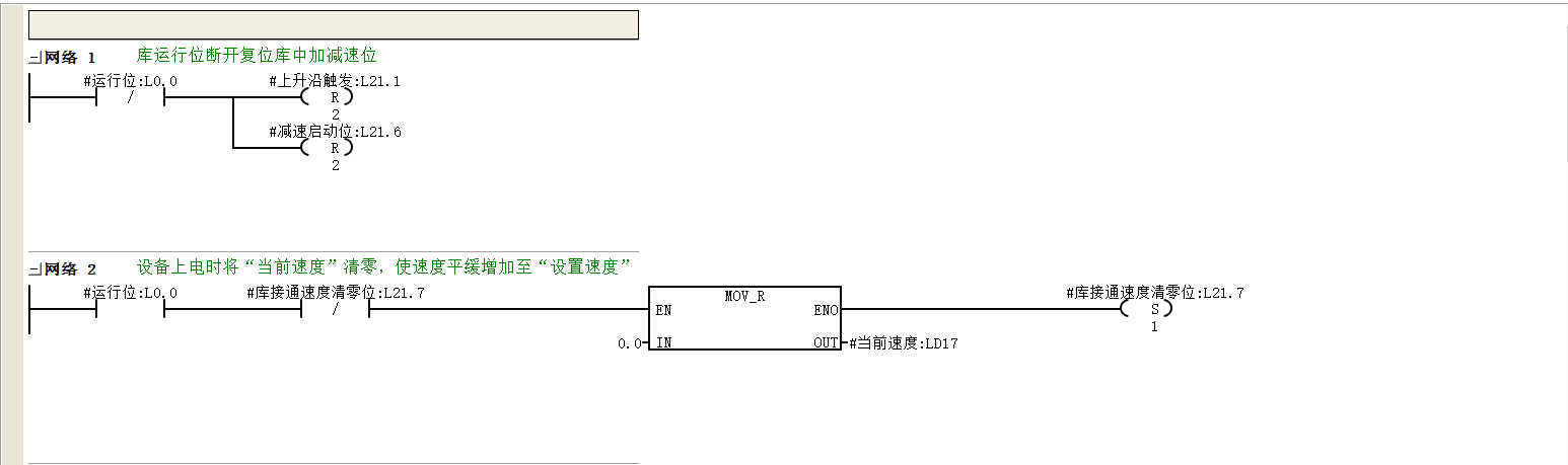

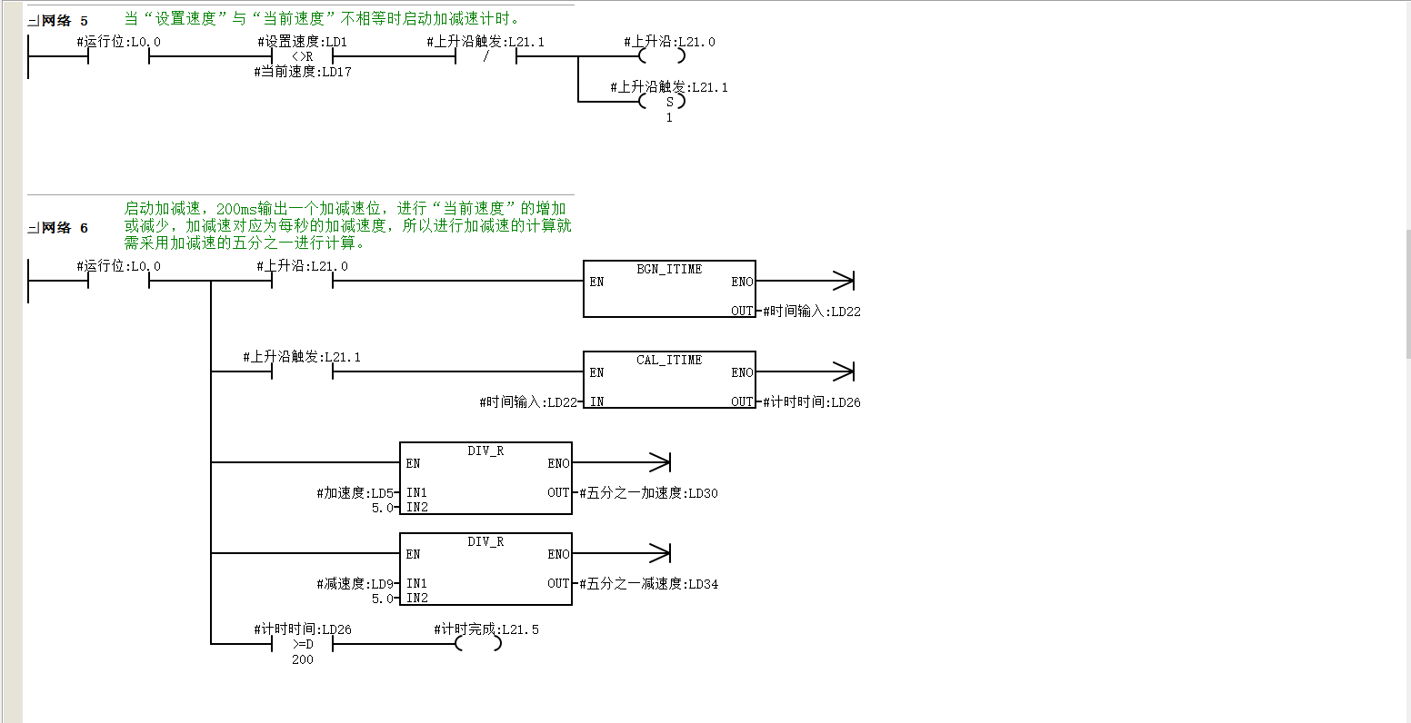

一些设备在运行时需让伺服或者步进的速度平缓的改变,如有设备在启动后设置的目标速度为1000,但是客户需求速度由0、10、20、30、40这样一直平缓提升到1000,不能直接由0提升至1000。
库中程序
1:库启动时输出速度由0增加至目标速度。
2:
3:计时
4:加速
5:减速
