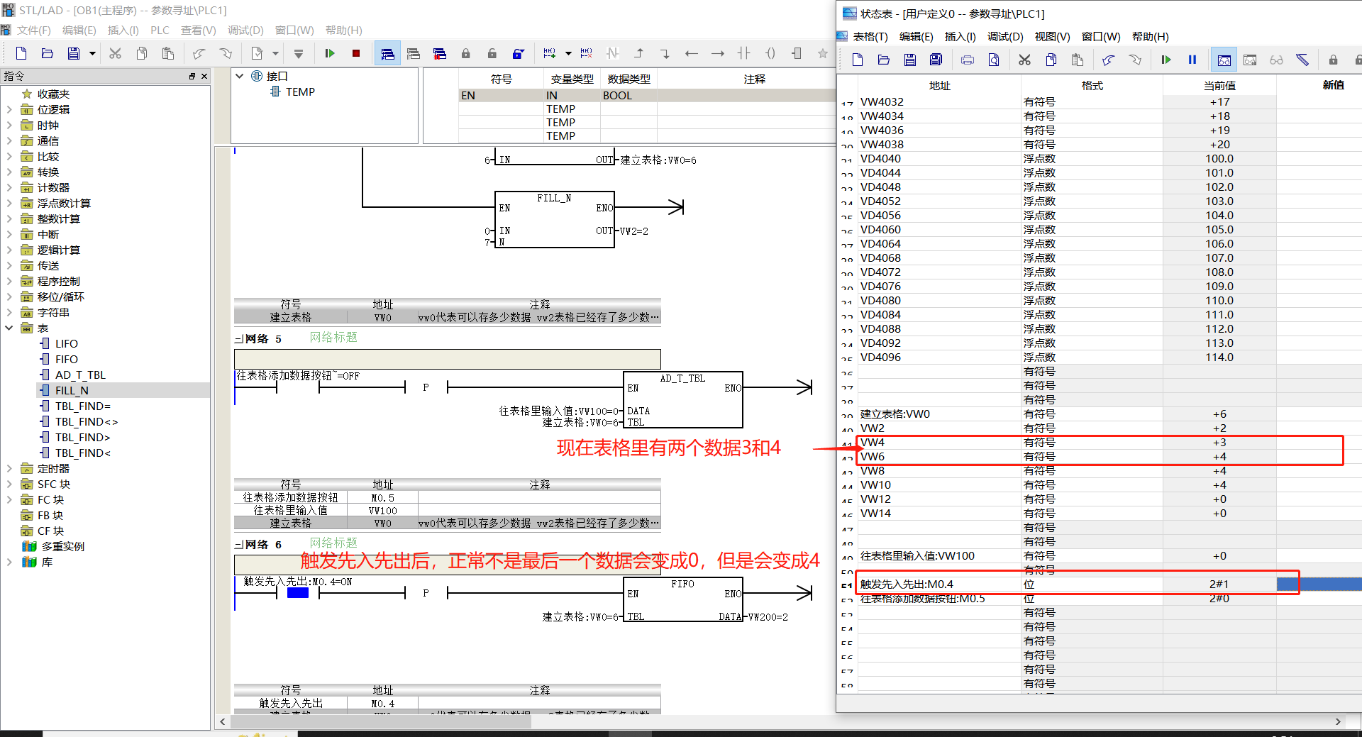

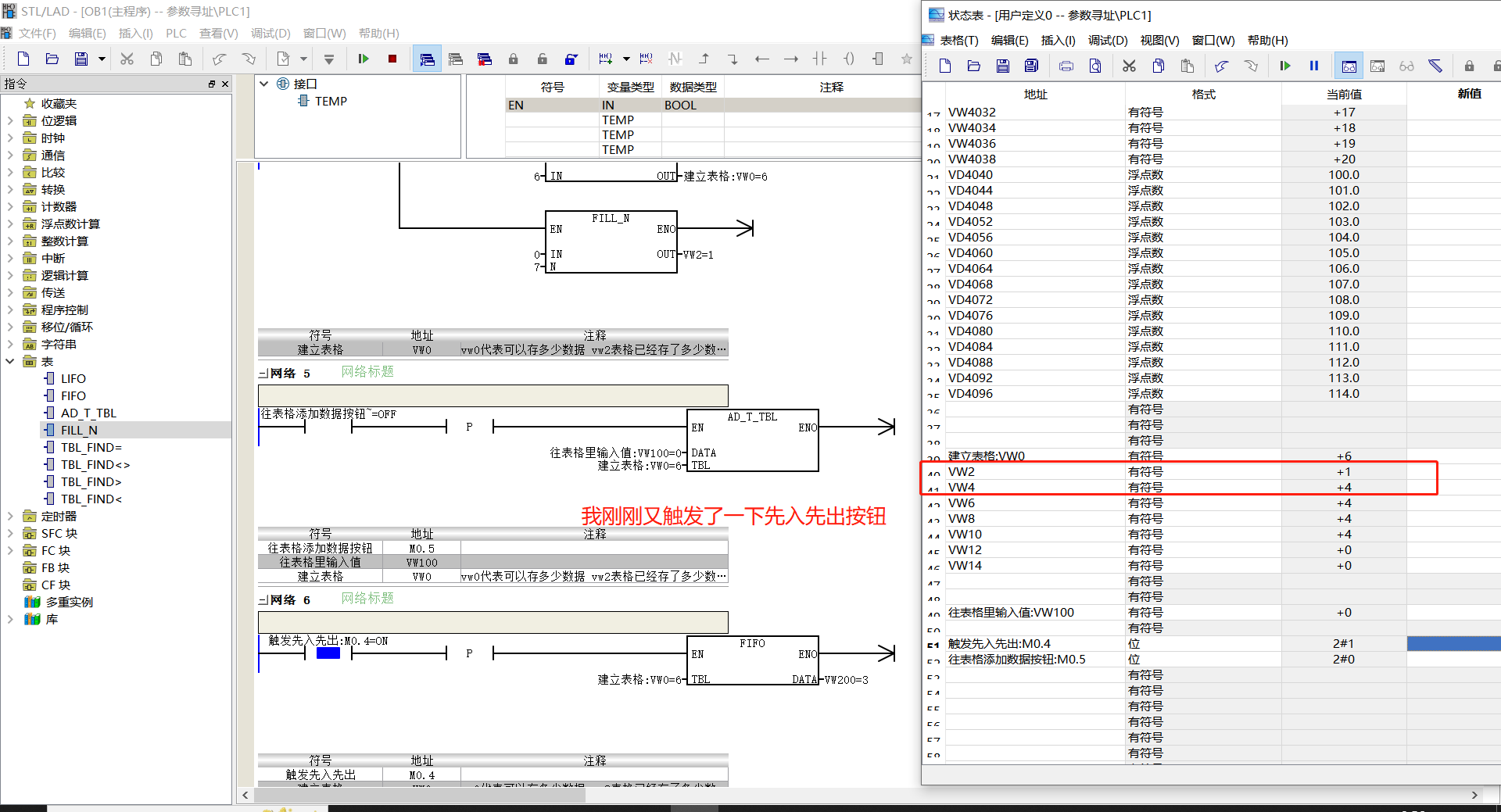

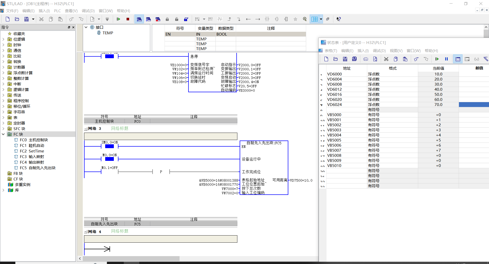

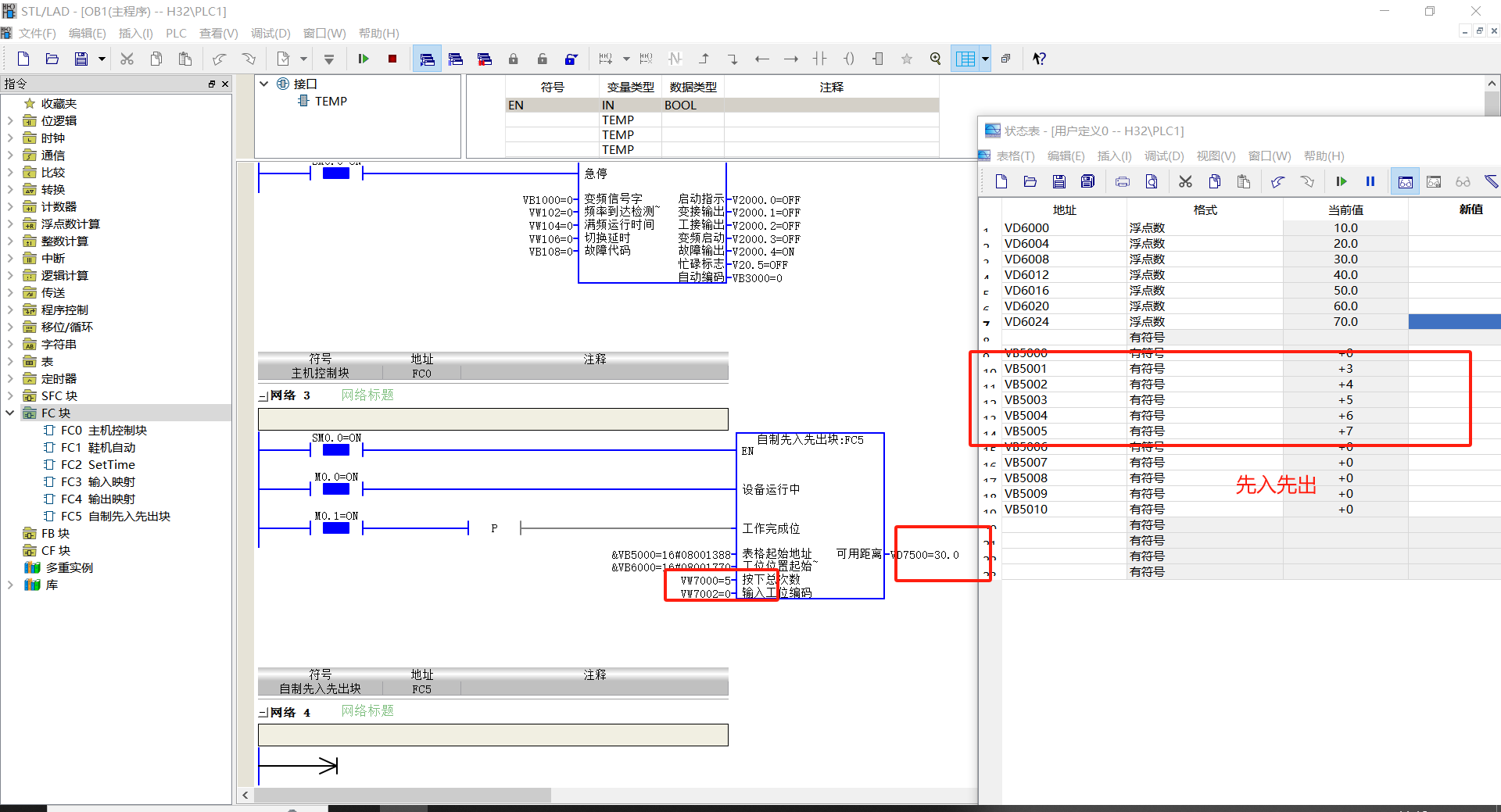

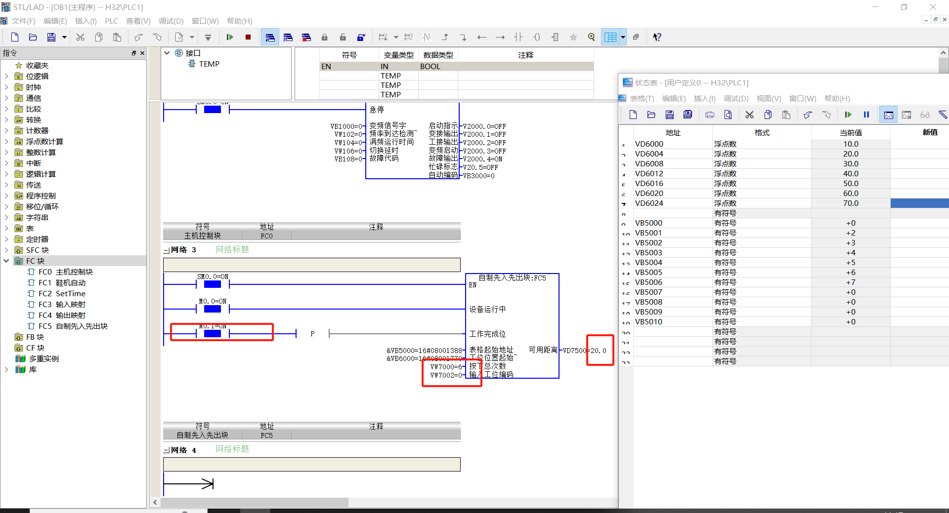

这是利用软件自带的表指令中编写的先入先出。
举例:有多个工位的启动按钮,每个工位的启动按钮被先后按下,要进行排序,利用自制先入先出排序,控制伺服运行的距离
以vd6000为首地址为伺服运行的距离 vd5000为工位按钮被按下排序的首地址
触发工位完成位引脚,相当于触发一次先入先出,并运行工位相对于的伺服该走的距离
