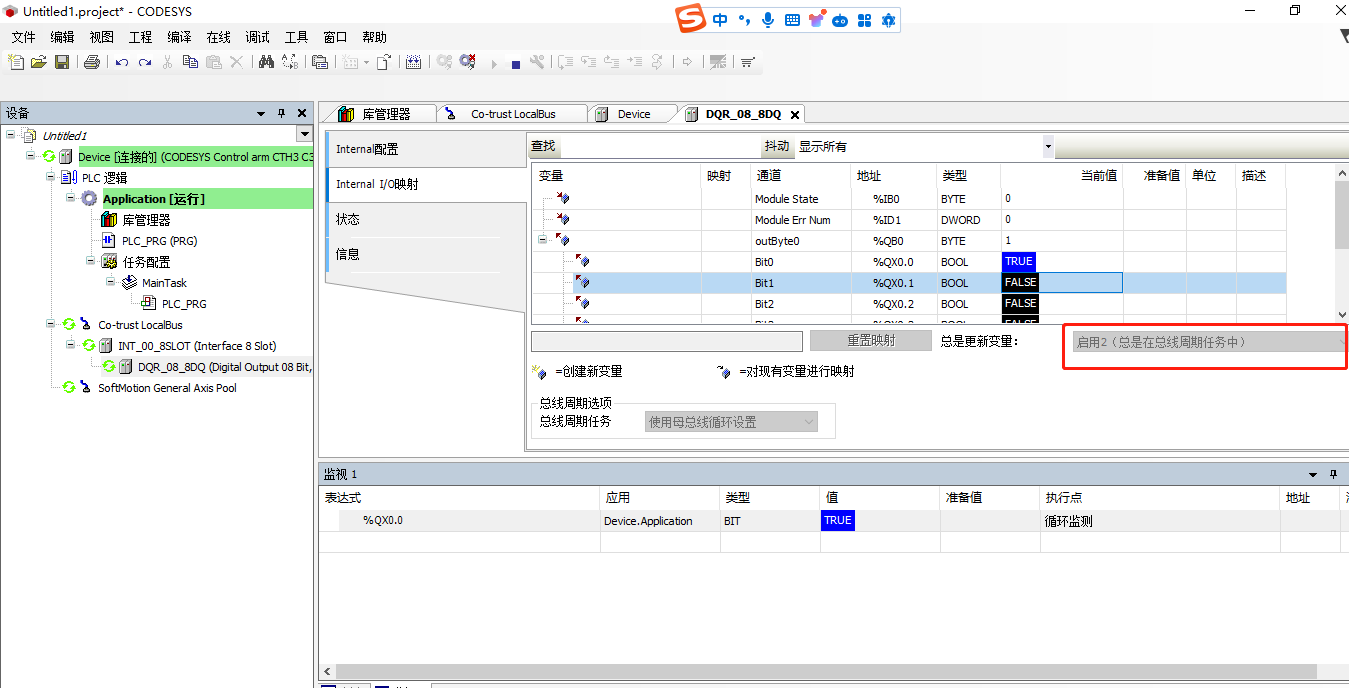

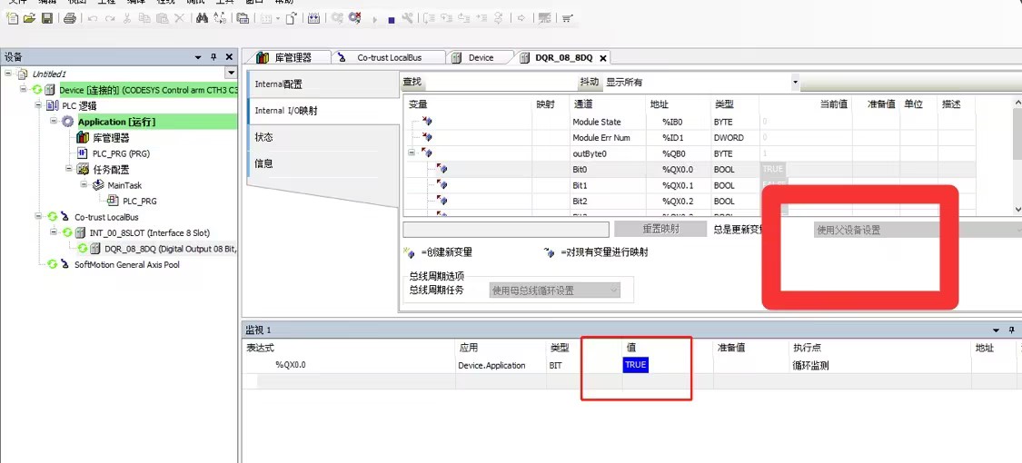

CT300-C组态DO模块,如果遇到程序监控输出,实际没有DO输出,且对应通道指示灯不亮,有可能是I/O映射“总是更新变量”配置问题,如下图选用‘使用父设备’则无法控制DO实际输出。
“总是更新变量”要配置为‘启用’
