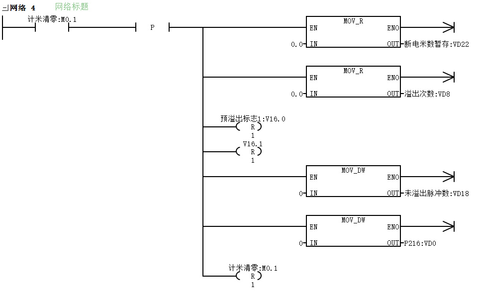

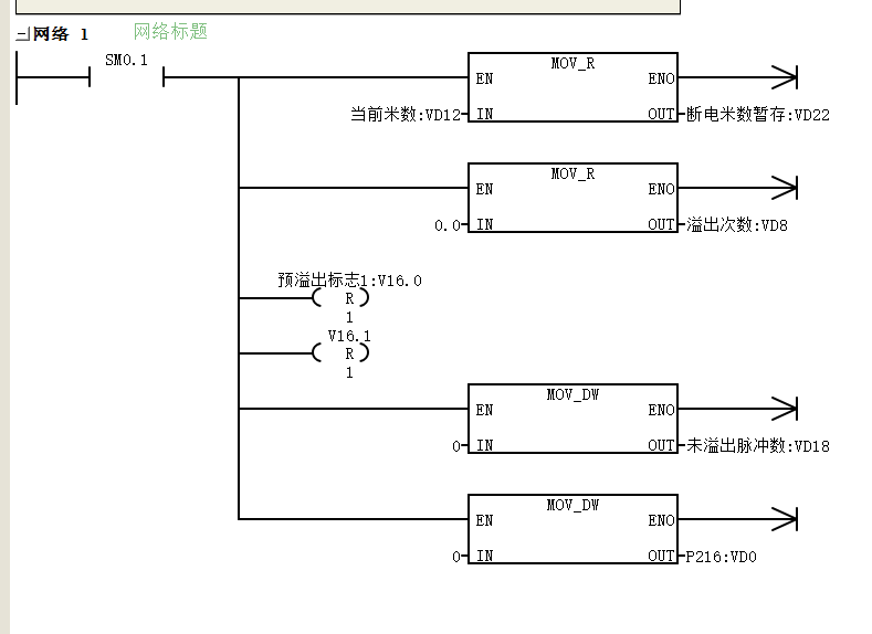

一、上电初始化,复位清零预溢出标志及次数,将断电前计米值传送到计米暂存值中做断电记忆处理。

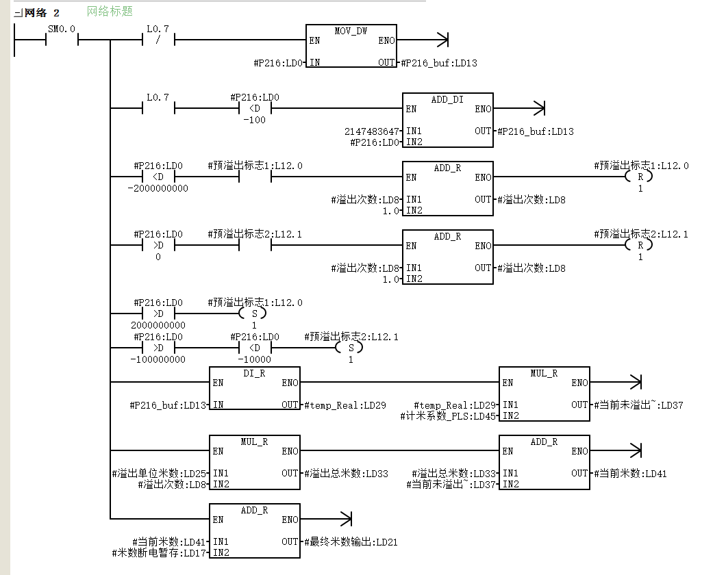

微信图片_20240524144148.png 二、2^31脉冲为溢出一次,防止溢出时脉冲正负跳变,使用预溢出标志做处理。
三、计米清零,复位清零预溢出标志、溢出次数、计米暂存值及未溢出脉冲数。
