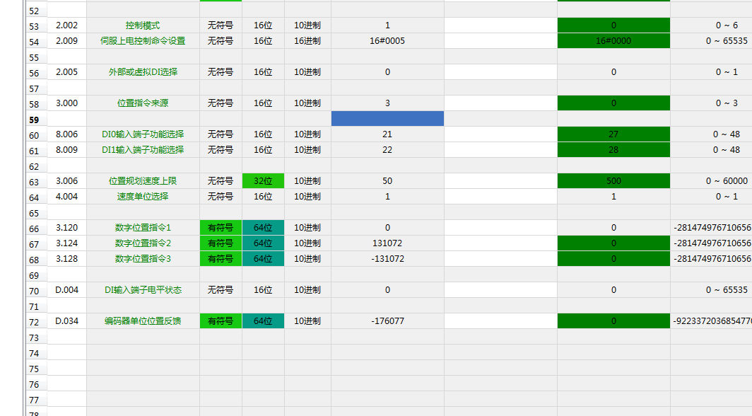

使用外部多段位置功能实现:
点击左按钮,电机向左转动一圈,再次点击左按钮,电机继续向左转动一圈。
点击右按钮,电机向右转动一圈,再次点击右·按钮,电机继续向右转动一圈。
P2.002—— 1 位置模式
P2.009——5;上电使能,相对位置模式。
P2.005——0;外部端子选择
P3.000——3;位置来源选择多端位置并无需启动信号。
P3.006——500;多端位置速度。
P8.006——21:多段位置选择Bit0。
P8.009——22;多端位置选择Bit1。
P3.120——0;位置指令1。
P3.124——131072;位置指令2。
P3.128—— -131072;位置指令3.
