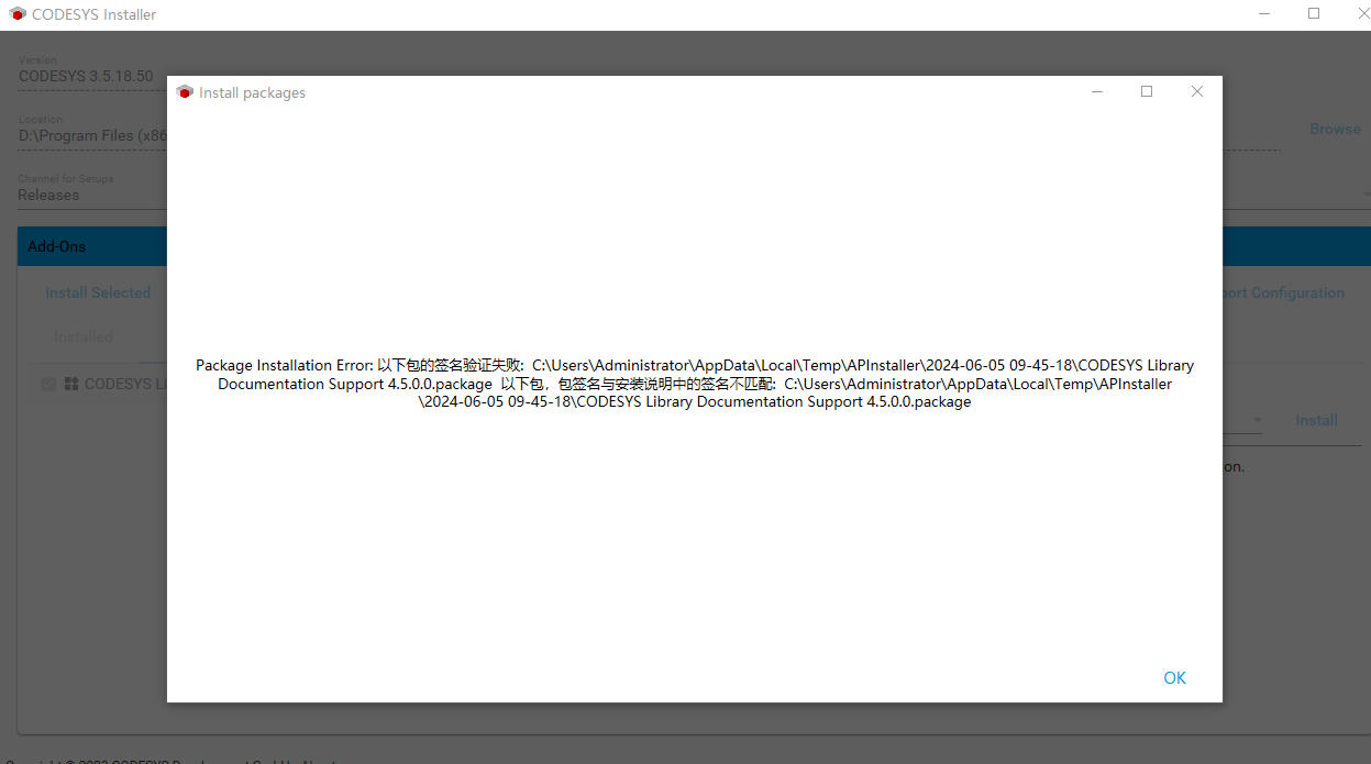

使用的SP18.5软件,使用软件工具下的install  packages安装包出现签名验证失败错误,如下图所示

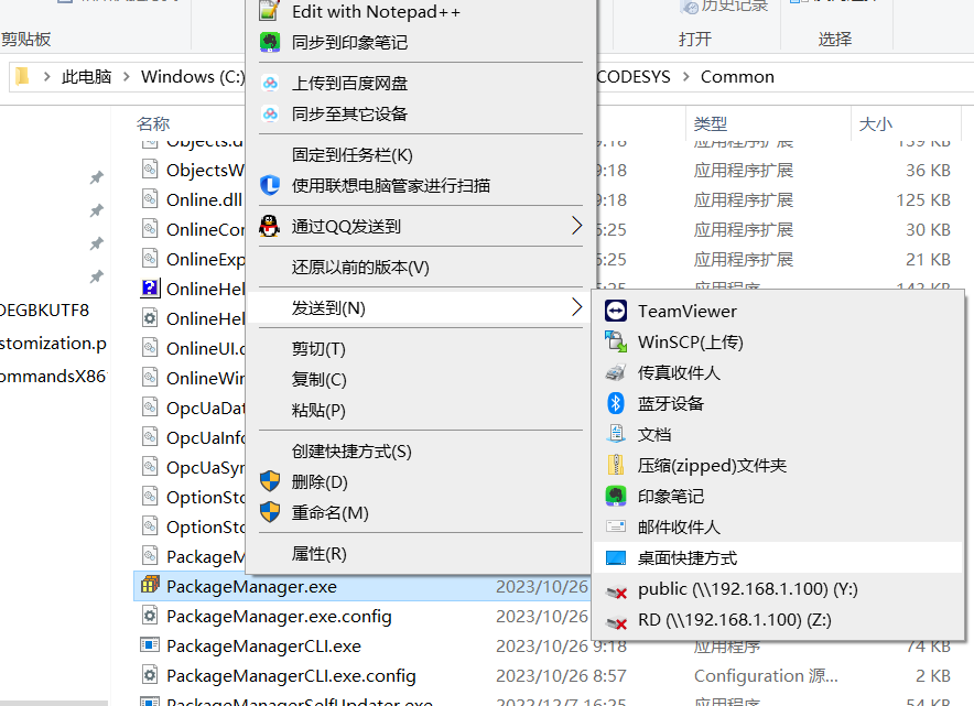

1、安装目录下 创建包管理器桌面快捷方式

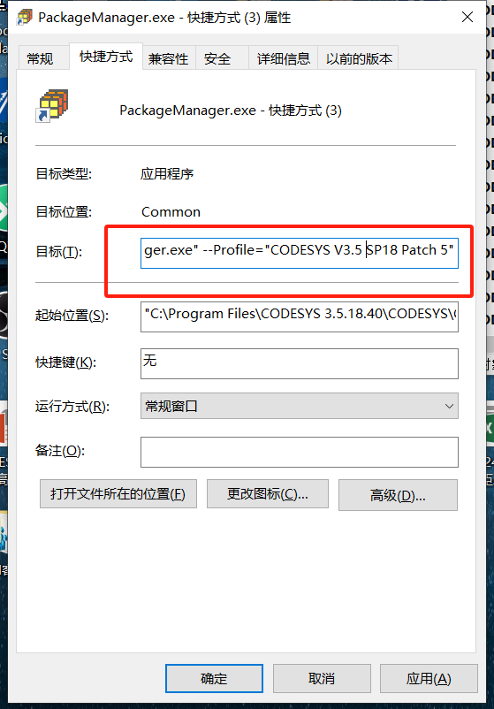

2、然后目标 添加属性     --Profile="CODESYS V3.5 SP18 Patch 5"
3、管理员启动就可以安装了
