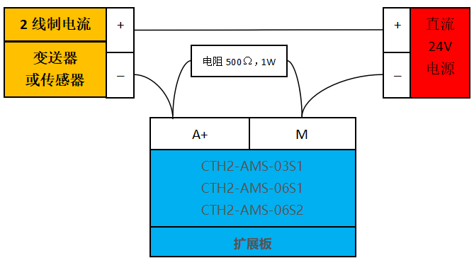

扩展板CTH2-AMS-03S1/CTH2-AMS-06S1/CTH2-AMS-06S2,输入接两线电流传感器或变送器
电阻发热量比较大,故需要用功率大一些的,推荐使用500欧,1W以上
接线图如下
