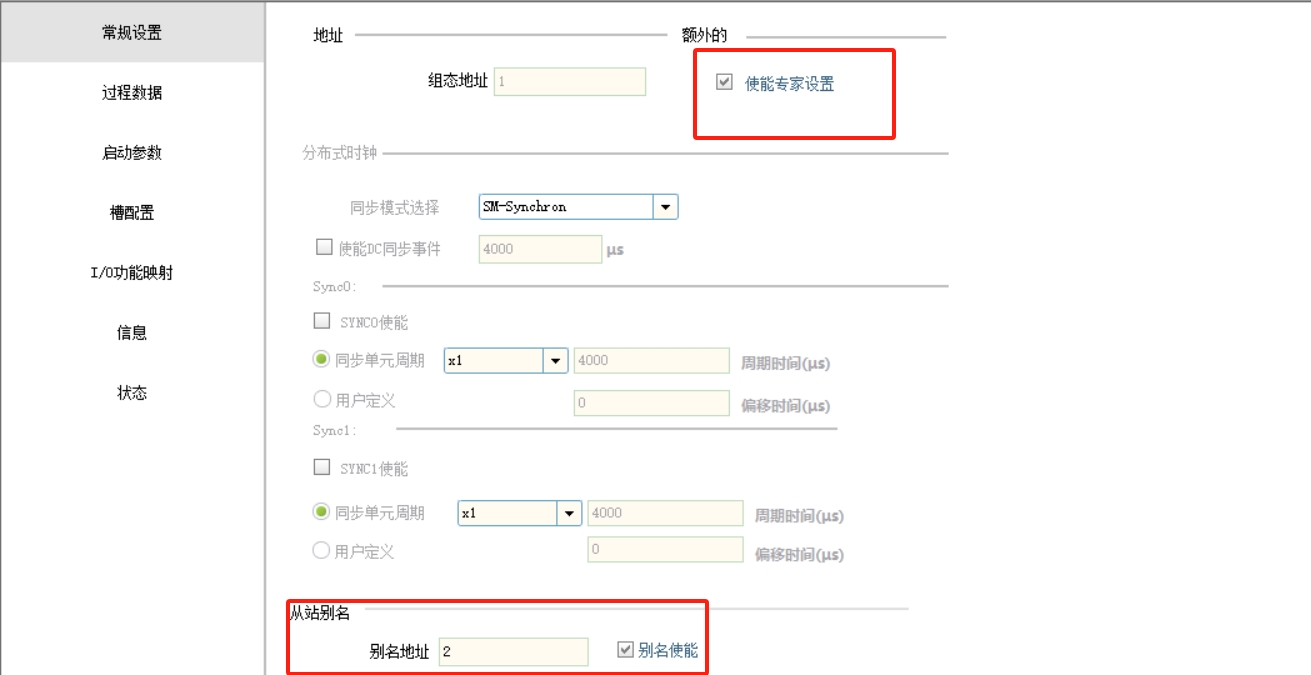

异常现象:客户使用连接的CTL远程模块,连接显示是已经链接了,但是无论输入还是输出模块都没有反应。解决办法:
一:打开汇川软件的CTL配置,勾选专家模式
二:把PLC和CTL直连,不要一个连多个
三:給CTL设置从站别名即可
