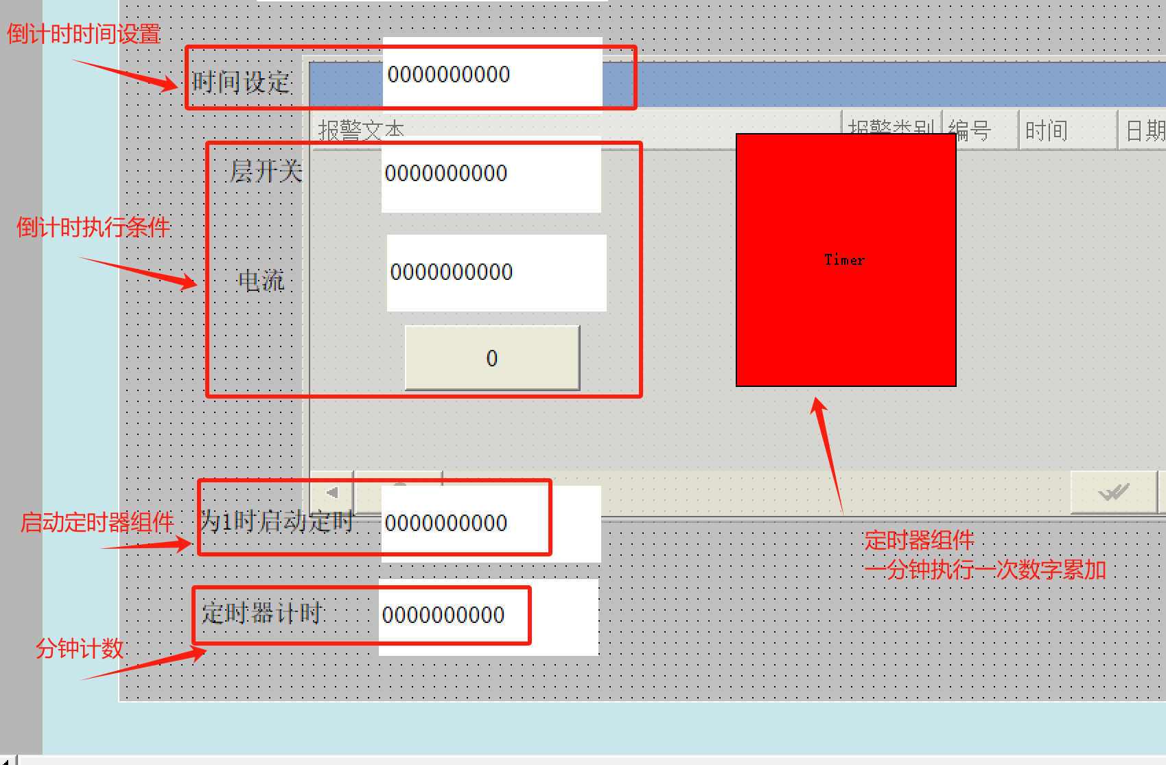

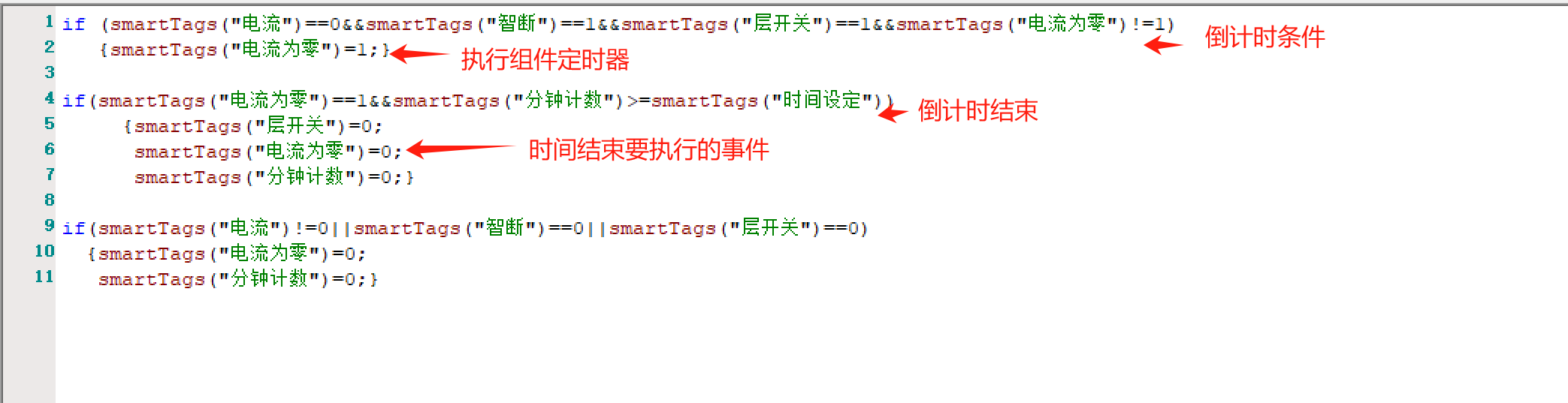

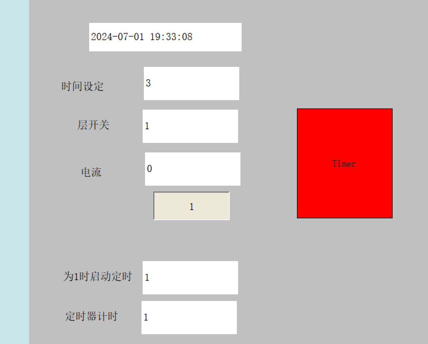

1、首先设置执行倒计时的条件,我写的三个条件,按需增减条件(变量名称自定义)
2、条件满足后,自动执行倒计时,定时器一分钟执行一次事件,将变量分钟计数加一
3、当分钟计数等于时间设定,执行你想执行的事件(自定义)
4、在调度器使用秒调用脚本,满足执行条件后,可以及时响应
