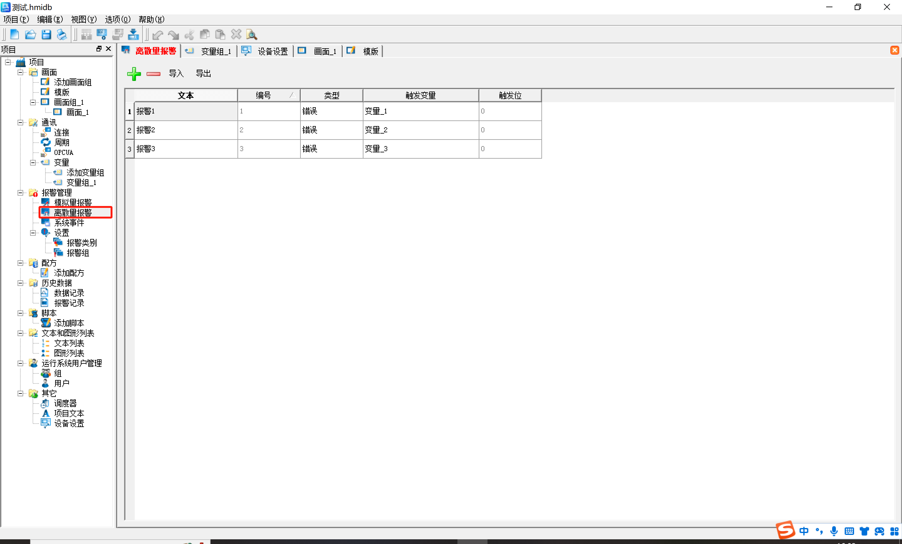

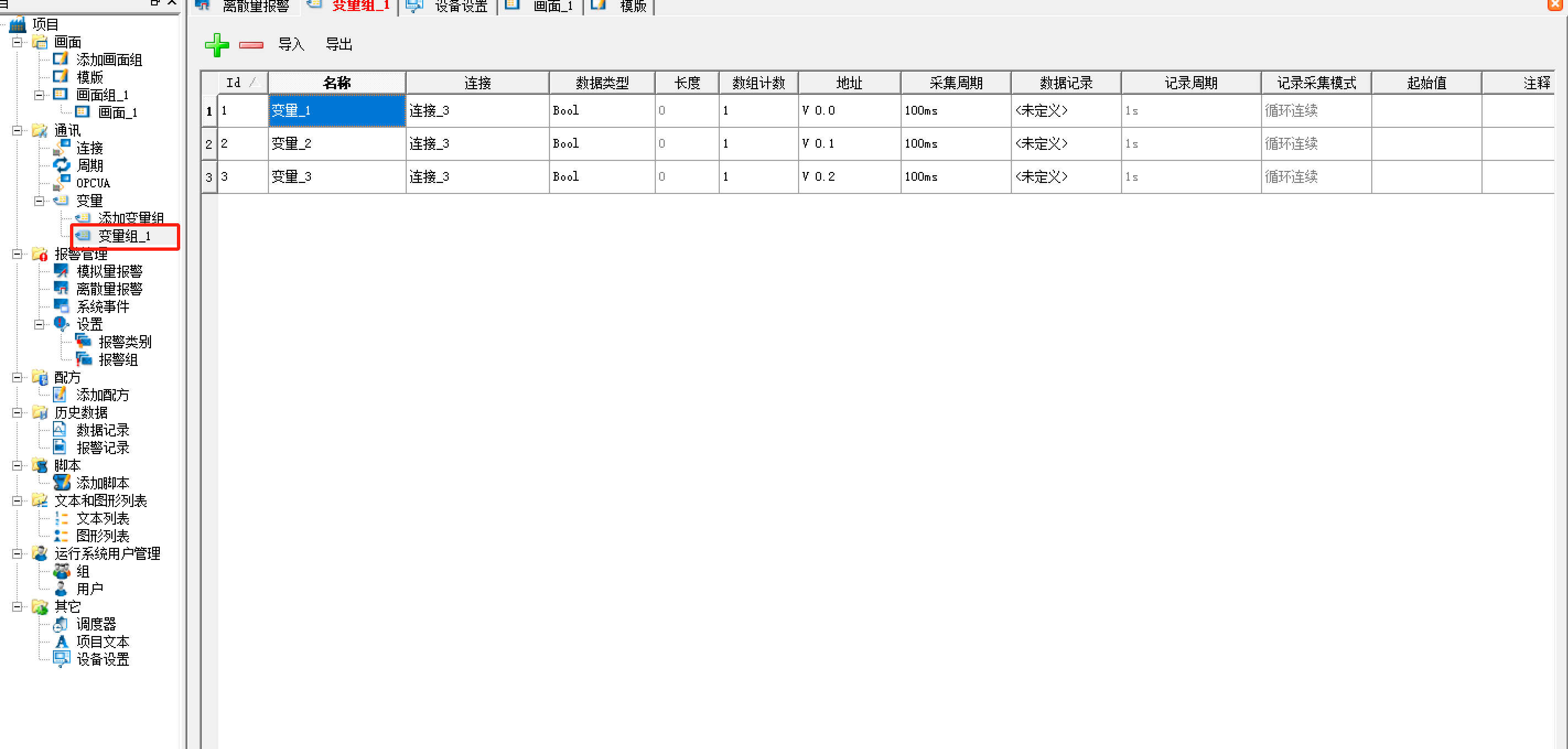

本帖介绍一种合信HMI报警触发滚动显示的例子:
1.在变量组中添加触发报警的变量
2.在报警管理—离散量报警中关联报警变量,并编辑报警文本

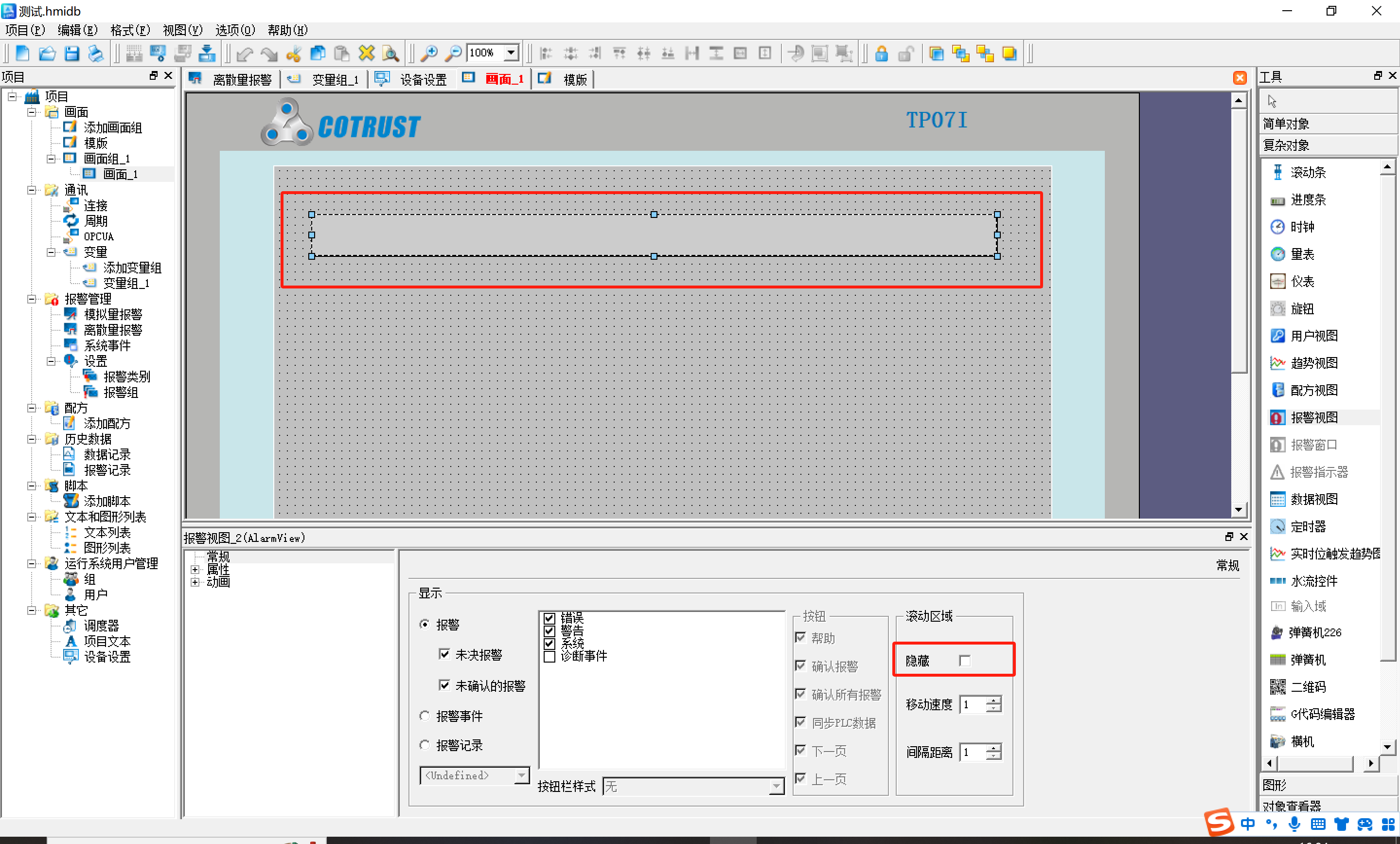

3.在需要显示报警滚动条的画面添加报警试图,并将下方滚动区域—隐藏选项取消勾选;
报警试图则会自动设置为滚动显示,再将报警试图调整到合适的大小即可

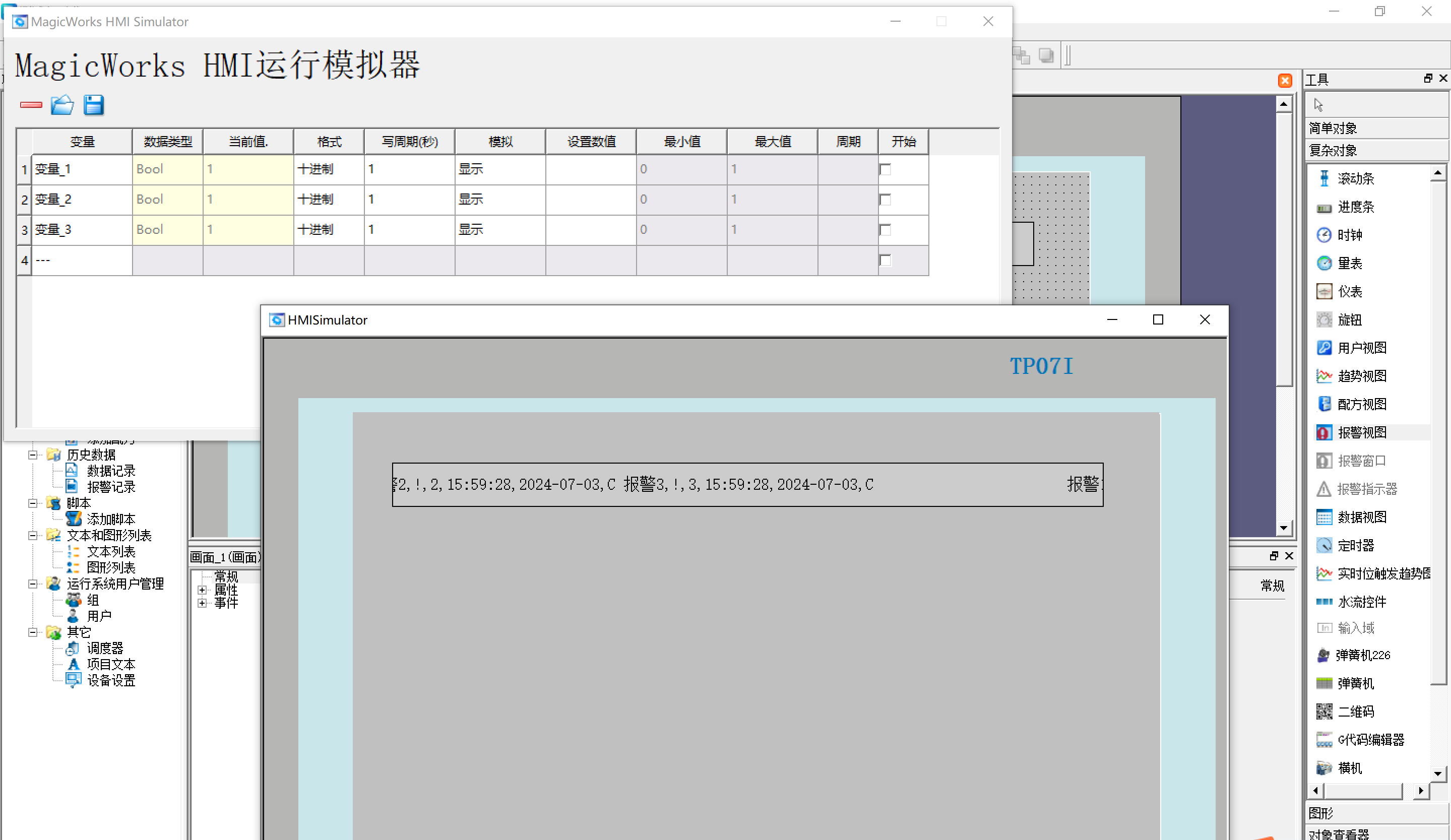

4.模拟运行后显示效果:
