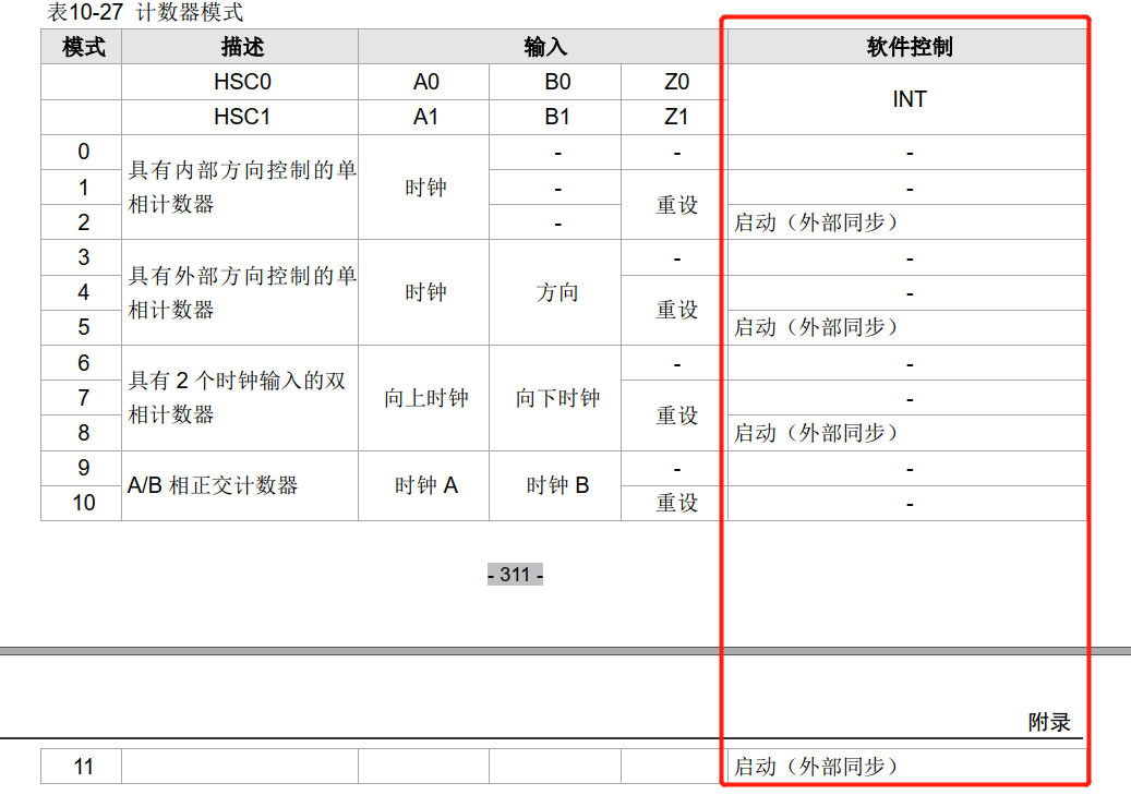

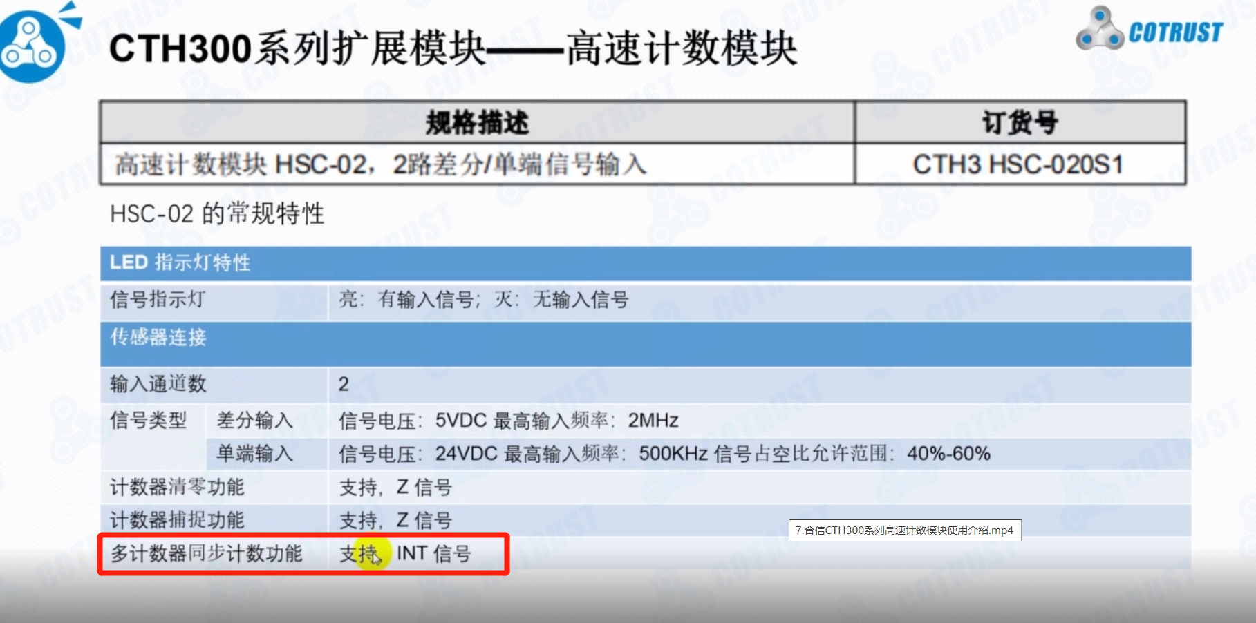

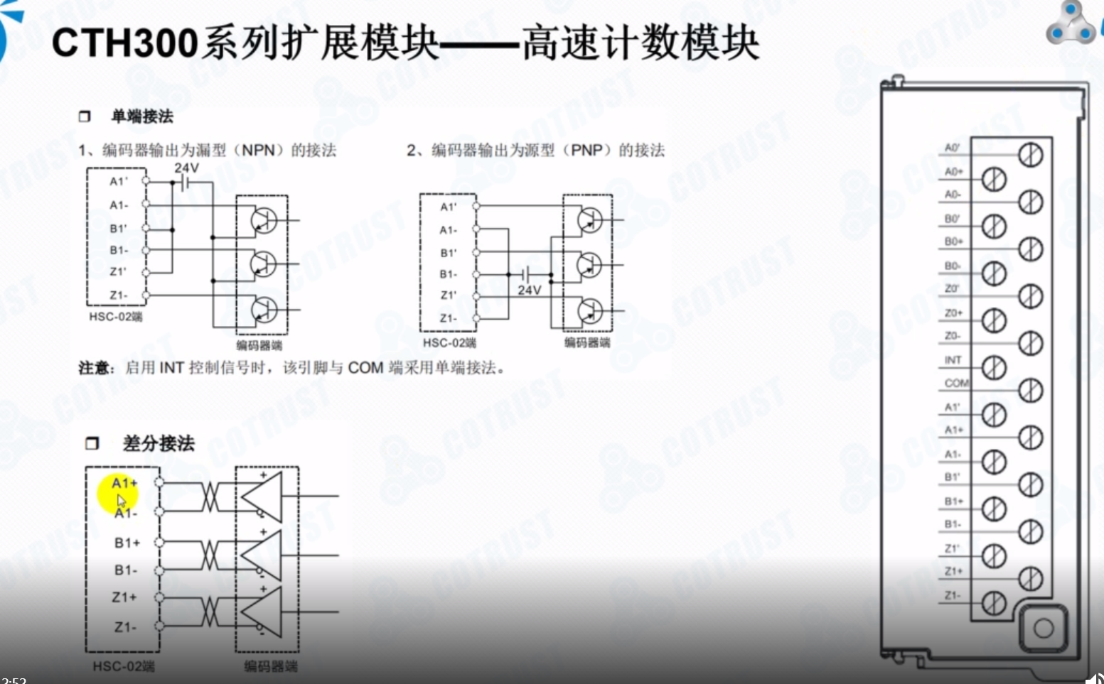

之前很多客户有询问我们的300高速计数器模块上的INT和COM是做什么用的。
如图所示:
这是一个启动信号(也可以认为这是一个编码器计数的使能信号),需要配合编码器计数的模式一起来使用。
也就是说,当我们选择2/5/8/11号模式的时候,如果INT和COM上不给信号,那么即便是编码器有脉冲信号进来,也不会计数!
