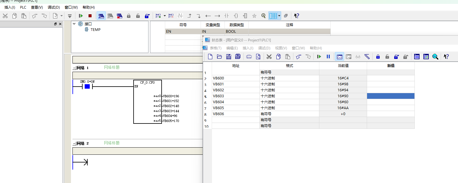

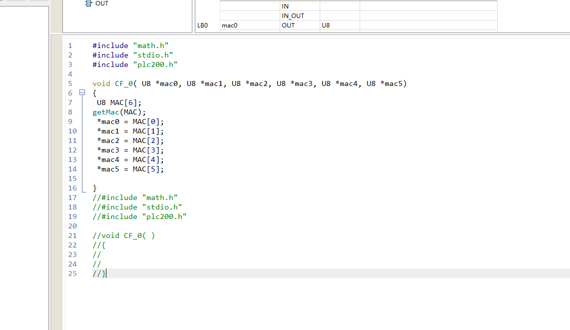

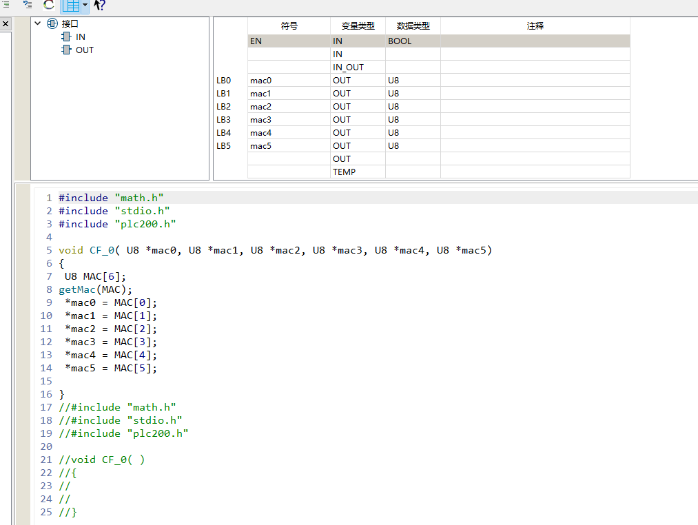

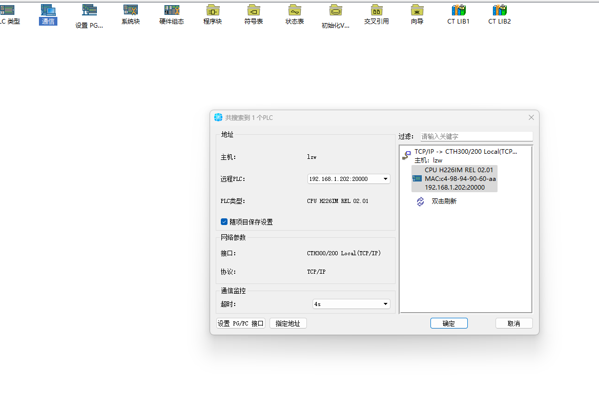

发表于 2024-7-4 10:39:03 | 显示全部楼层 |阅读模式
1、需要替换编程软件安装目录下\MagicWorks PLC V2.32\ccompile\include     plc200.H
2、需要替换编程软件安装目录下\MagicWorks PLC V2.32\ccompile\lib    libplc200.a
3.需要更新PLC固件到特定版本。·
f4999610892198333f4056d7447e81d.png e447adf54d79204bb4ecb56863f51d8.png 72b8efba4d4779049360358278d151c.png
如有需要以上文件可咨询相关技术人员获取。
