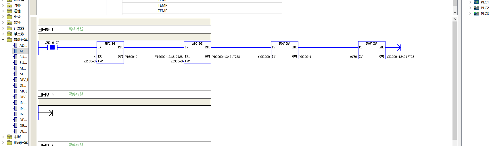

台达E变量为位移变量在上图表示为当E1值为0指向D21000地址,E1为1时指向D21001地址
在合信PLC中使用指针程序作为替换首先定义指针VD2000指向首地址VD0,VD100就为位移变量当vd100为0时  *vd2000直接指向地址为vd0      vd100为1时     *vd2000指向地址为vd4
