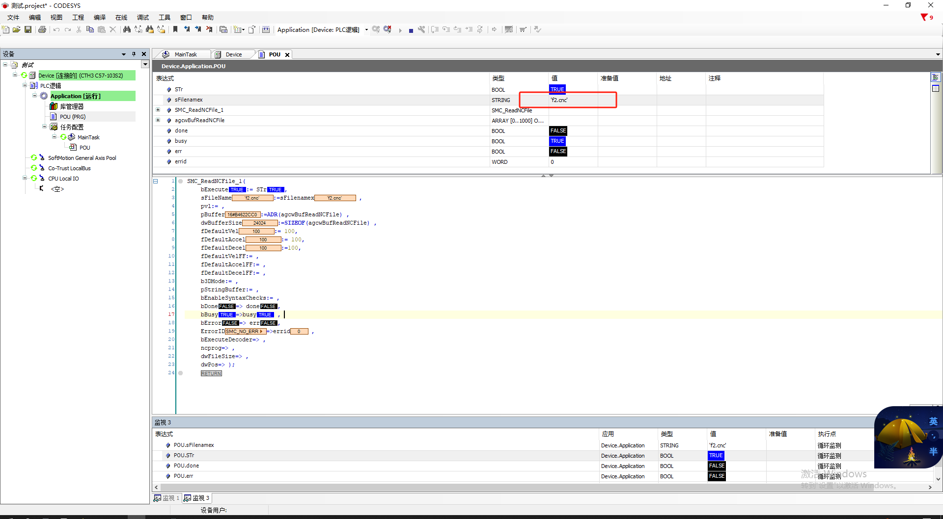

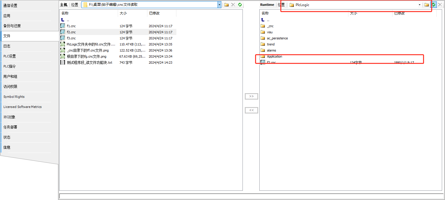

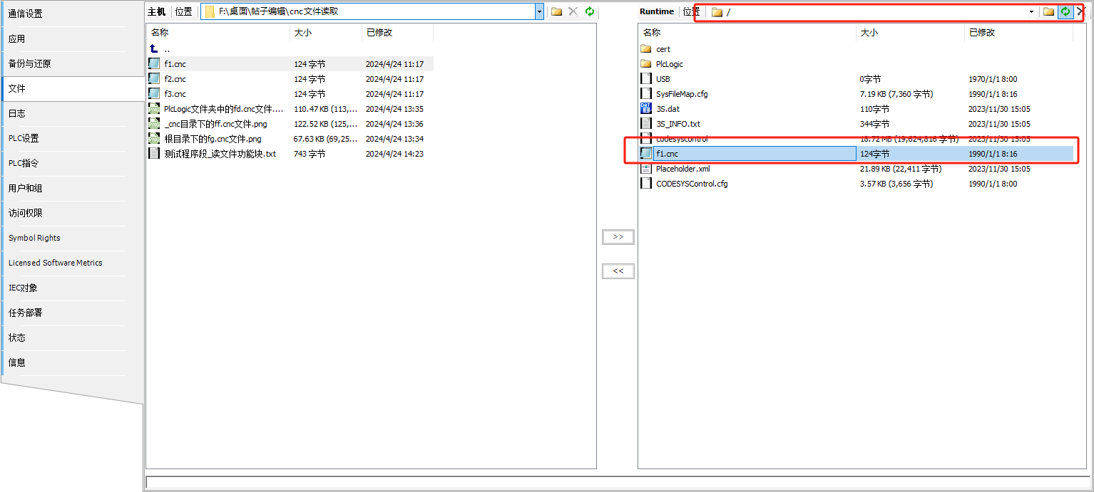

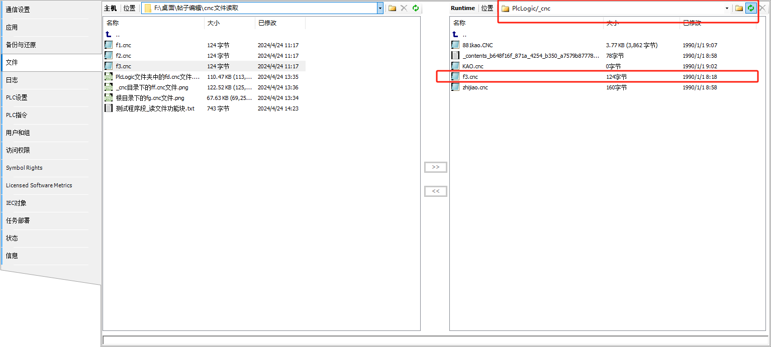

如下图 分别创建f1.cnc、f2.cnc、f3.cnc文件分别放入plc文件中  根目录(f1)、PlcLogic(f2)、PlcLogic下_cnc文件夹下(f3)中
然后写入程序调用SMC_ReadNCFile使 功能块 测试得知  读取文件时读取默认文件夹就是PlcLogic下,
根目的则是要向上级寻找(../),_cnc文件夹则是向下寻找(文件名/):

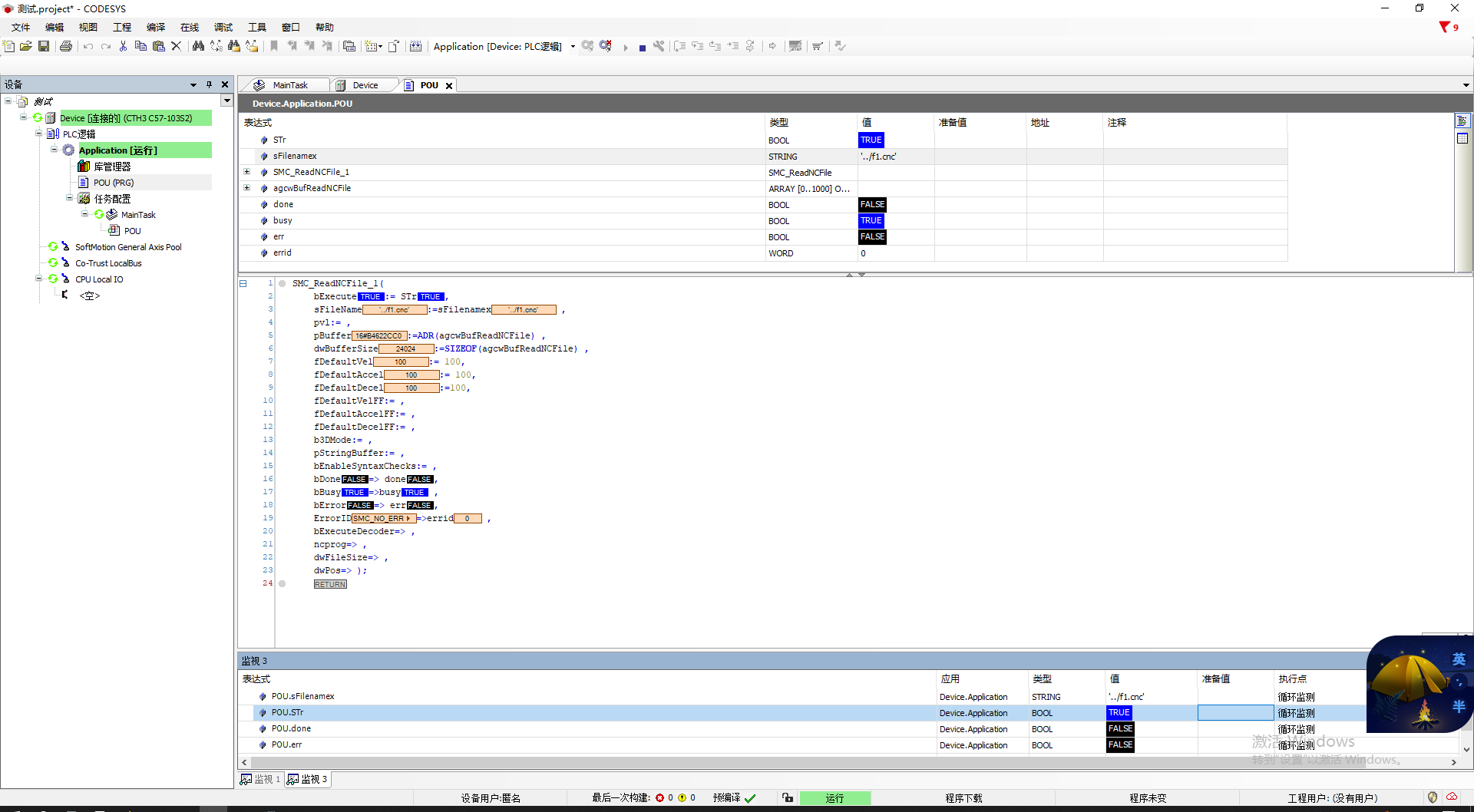

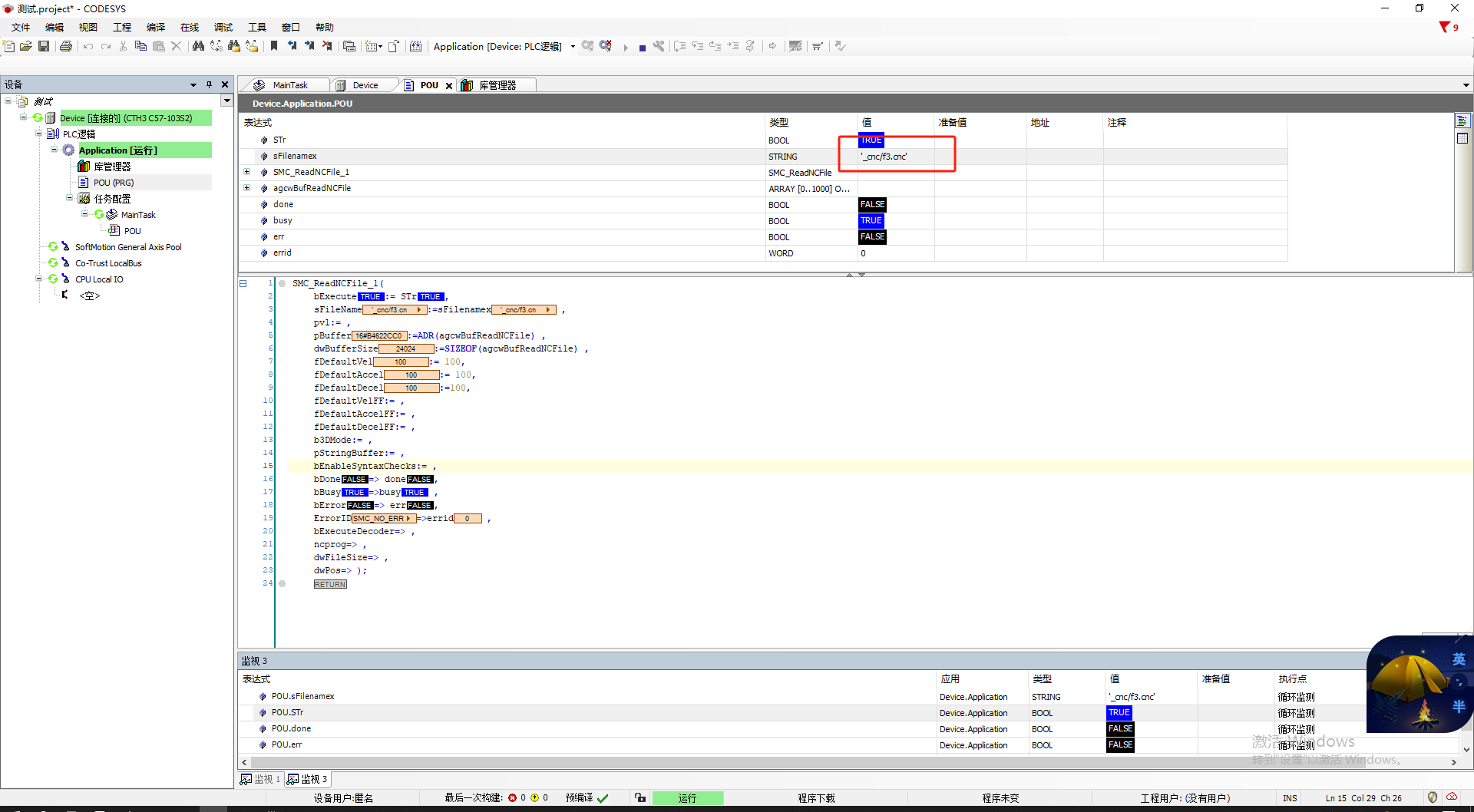

带入上文件存储位置,依次读取为'../f1.cnc'(根目录下的f1文件)、'f2.cnc'(PlcLogic下的f2文件)、'_cnc/f3.cnc'(_cnc文件夹里的f3文件)
