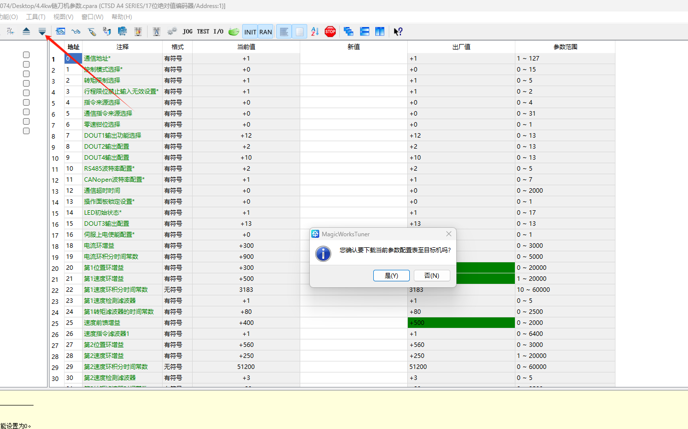

首先打开参数文件点击下载,弹出是否下载到目标机点击确认

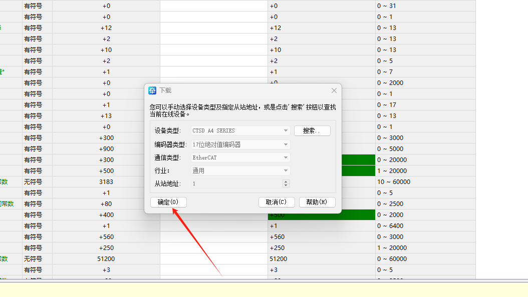

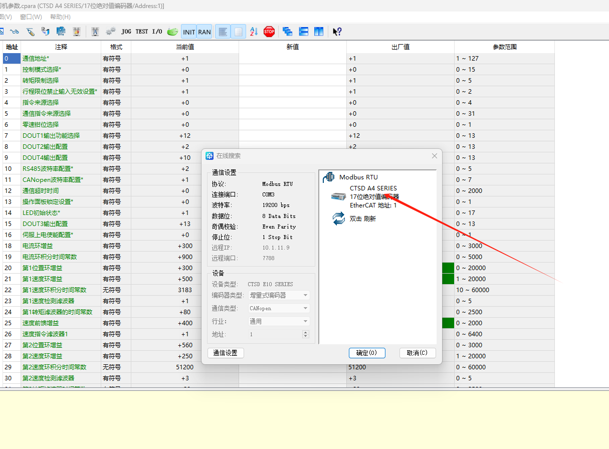

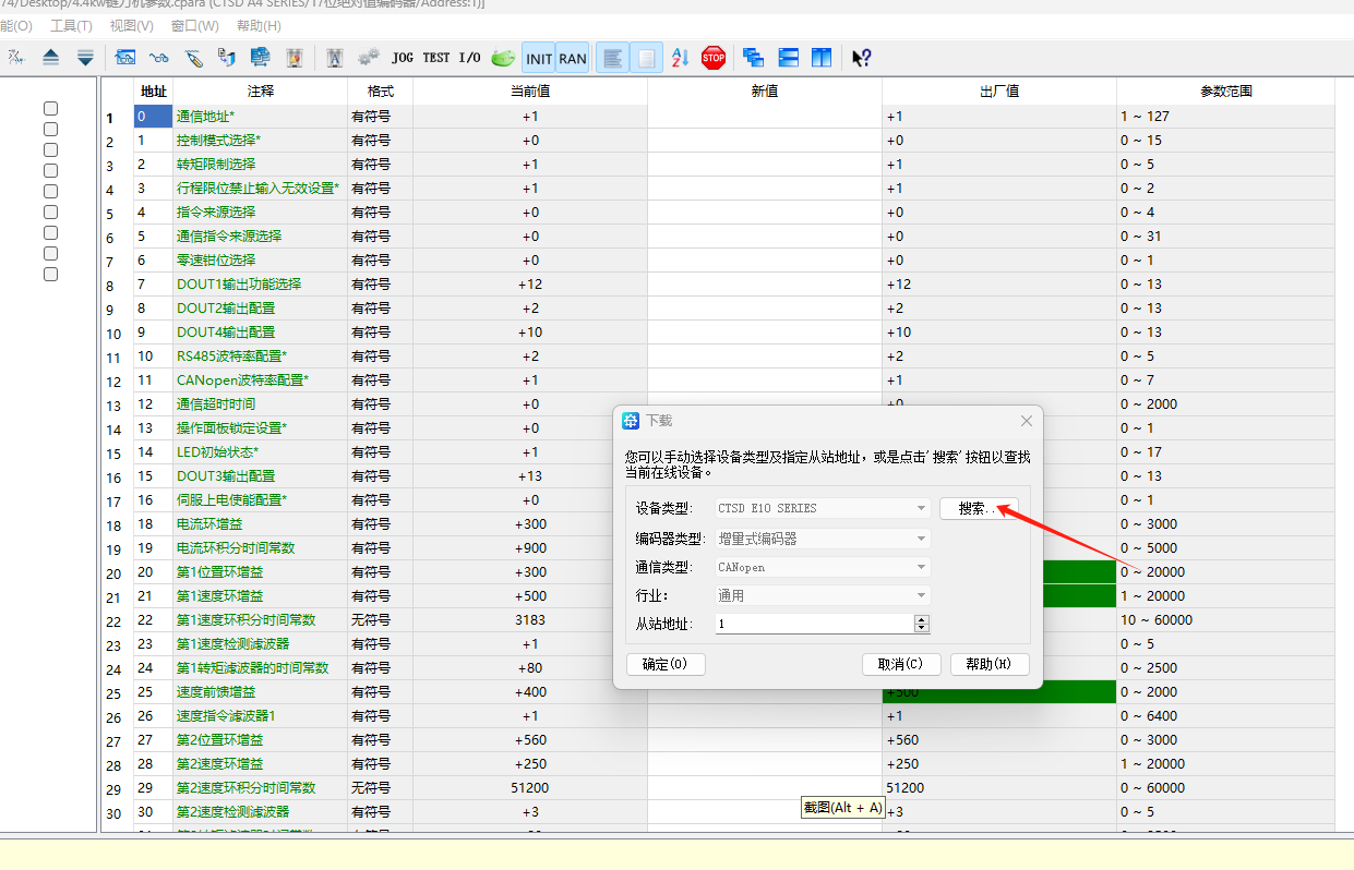

搜索选择相应设备点击确认

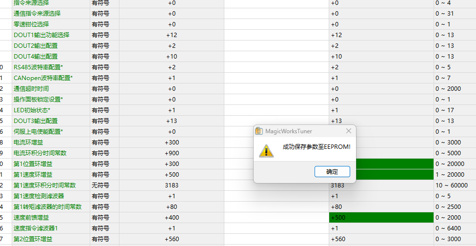

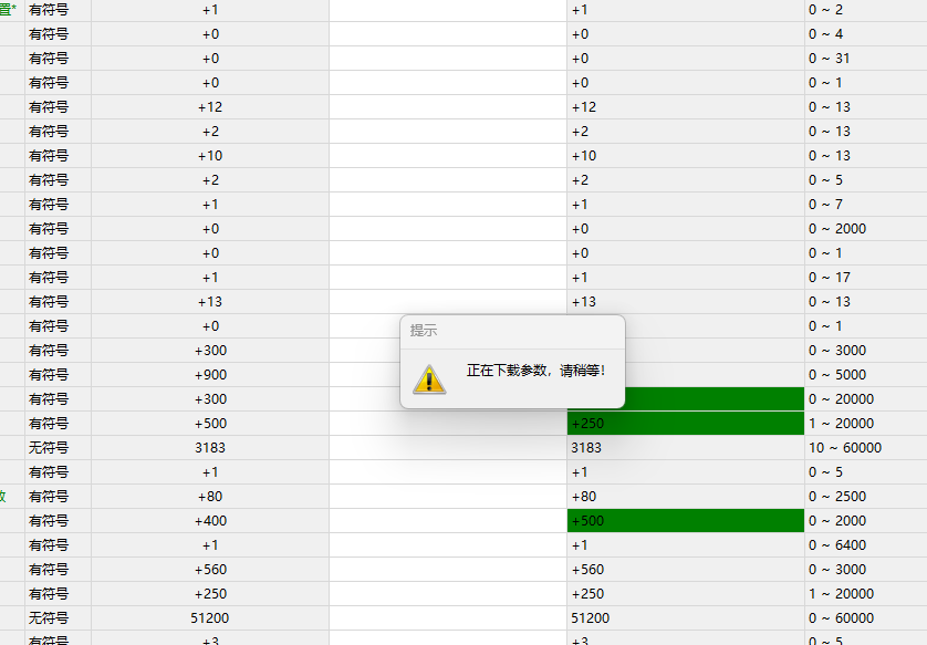

显示正在下载中,等待显示成功保存参数至EEPROM后伺服掉电重启即可
