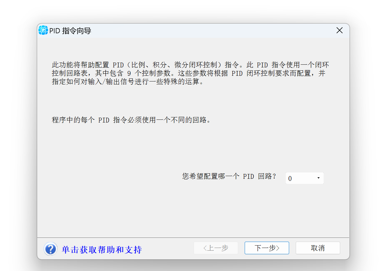

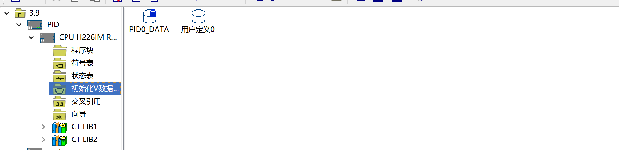

有客户在使用CTH200 PLC PID想到之后,下载程序后PID无法运行。在PID向导完成之后,向导里规划的一些参数会生成在“初始化V内存数据块”

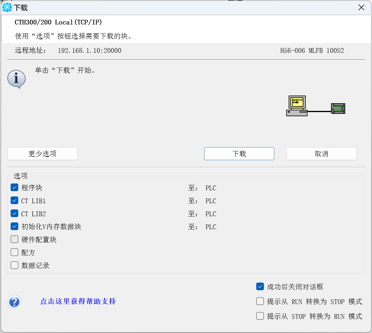

问题应该是出在客户下载程序时没有勾选"初始化V内存数据块"导致,在项目管理器视图,勾选上程序块、系统快、初始化V内存数据块之后,
再重新下载程序,PID功能将会正常运行
