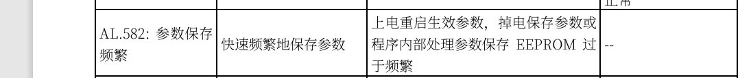

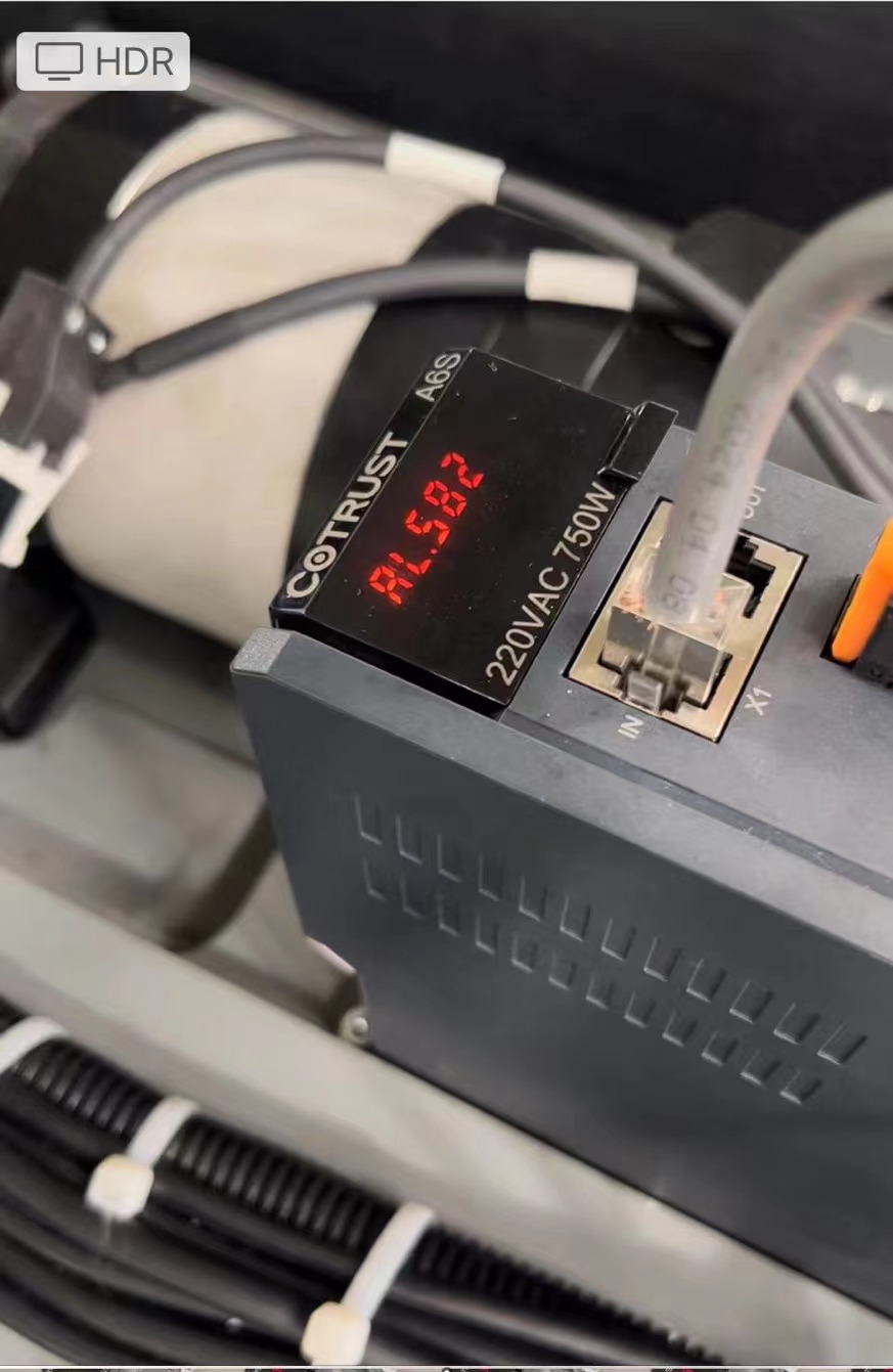

有客户在使用A6S伺服CANopen通信时,经常出现报AL.582警告
经过排查,客户在试机,工艺为每工作一次会回原(35号回原模式),将当前位置设为零点,

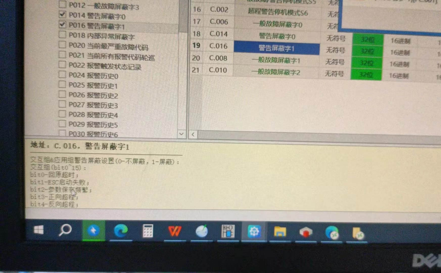

在执行回原的时候伺服将会保存偏置值,回原频繁导致出现上述警告。可以通过参数C.016的bit2屏蔽此警告
