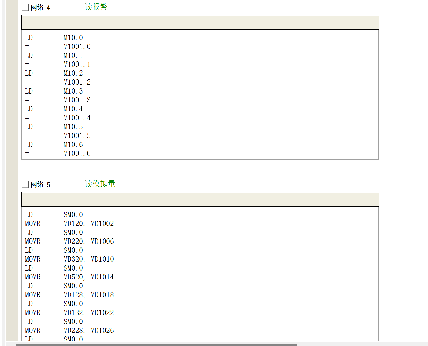

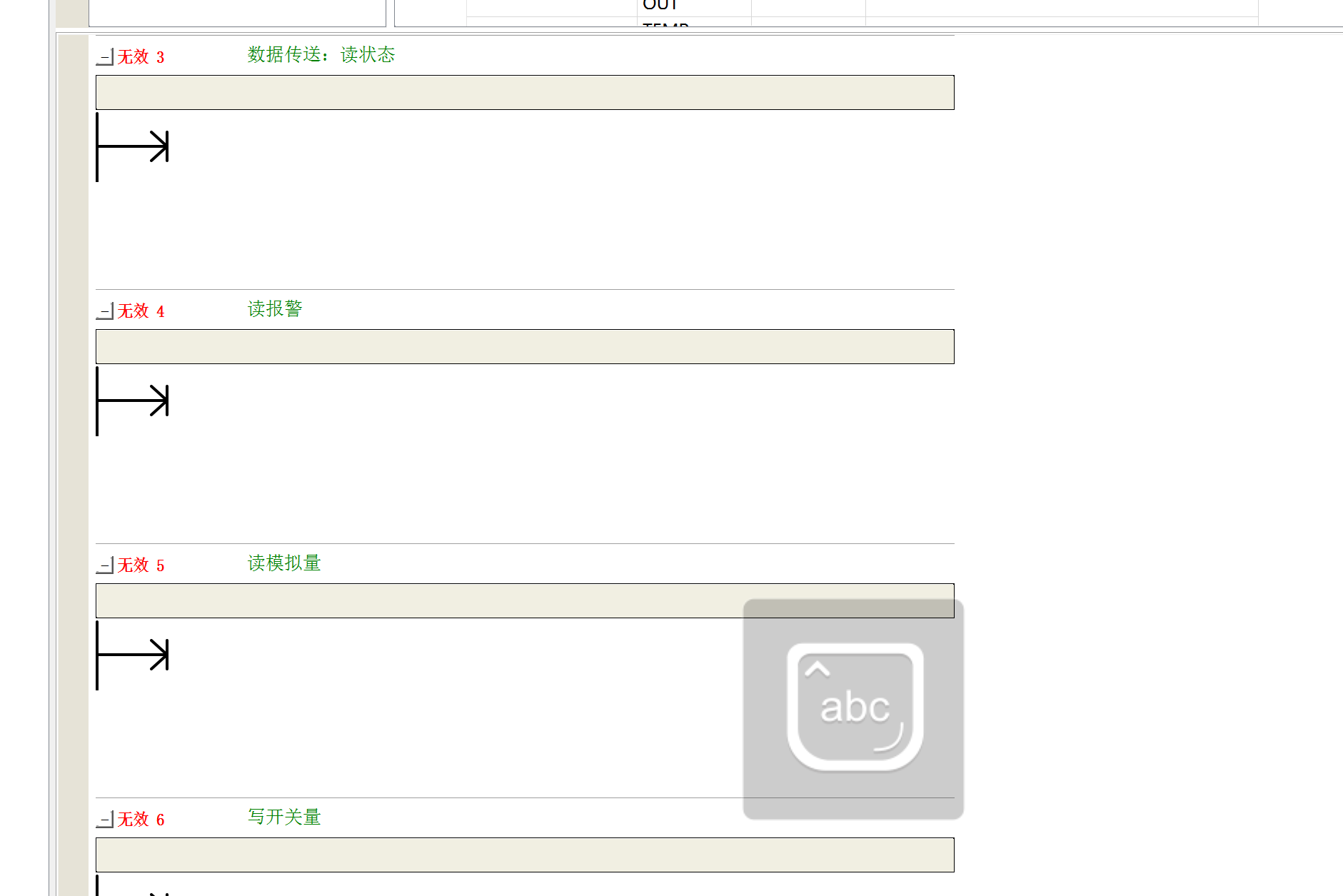

有客户在原来机器上上载程序,梯形图查看模式下显示无效网络,能正常编译下载,
客户想看原来程序看不到。

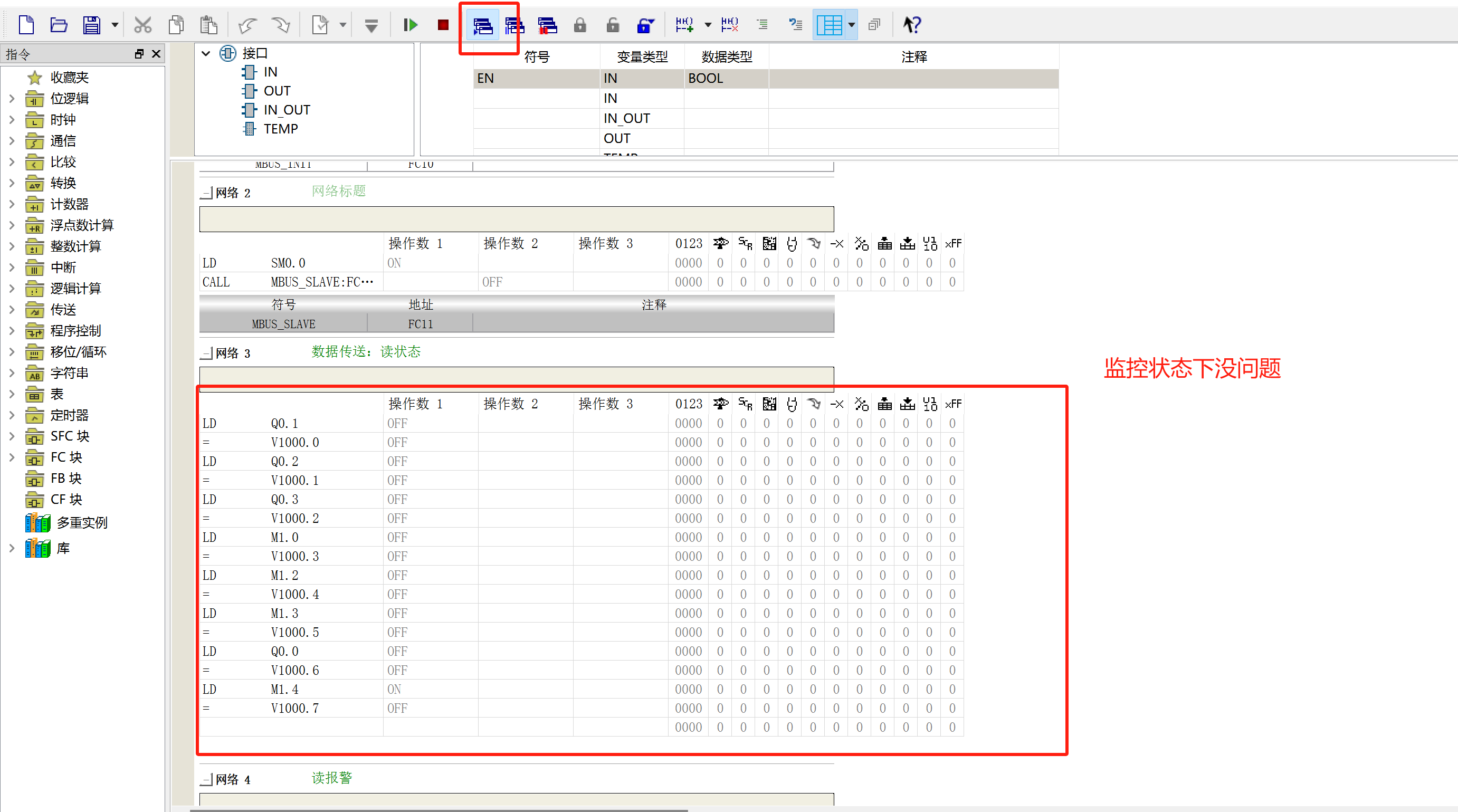

当我们切换成STL查看模式,可以看到确实有程序存在,监控也能正常监控

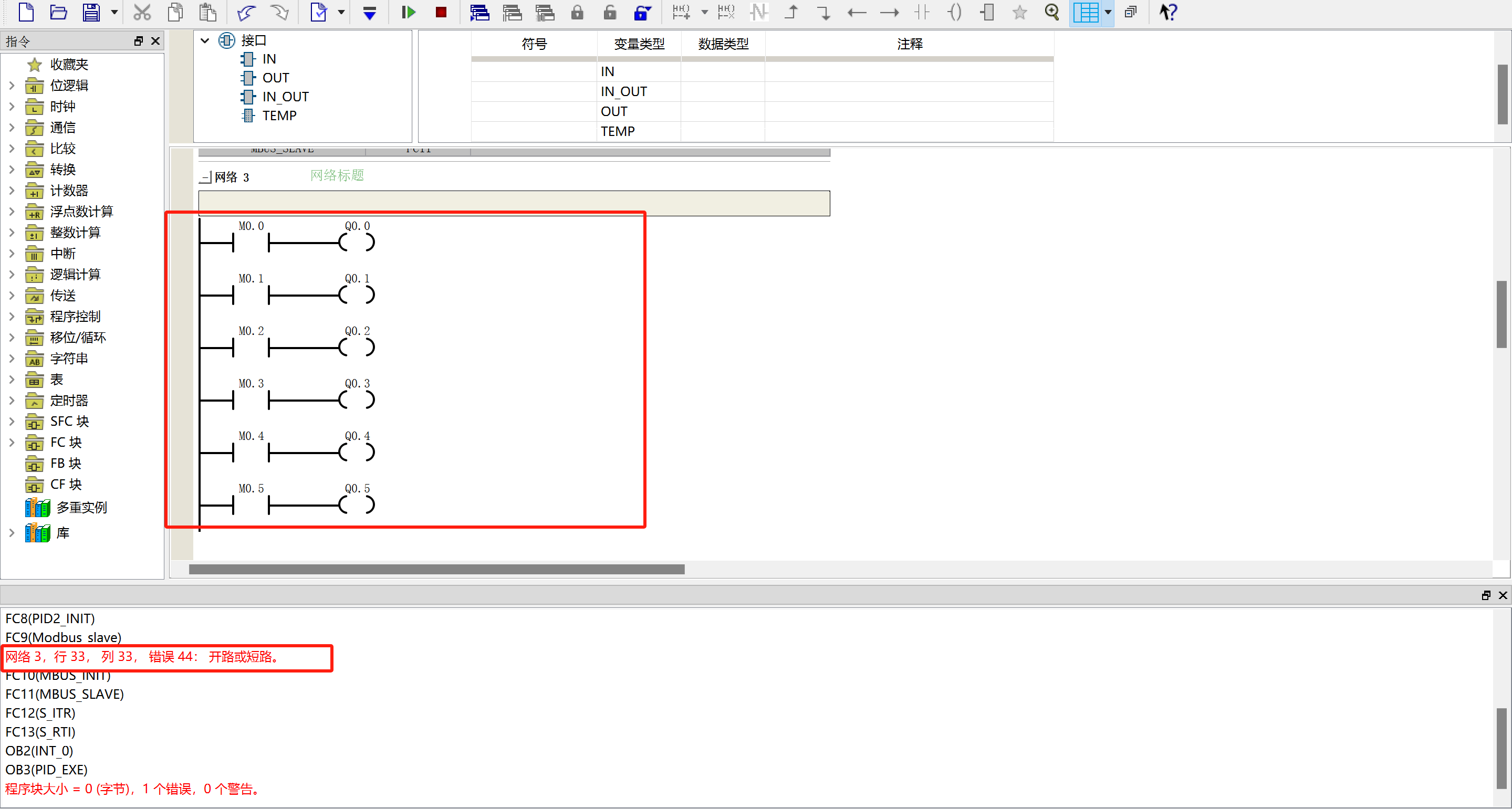

仔细阅读STL程序会发现他的写法如下图梯形图一致,不符合梯形图规则所以切换不过来。
