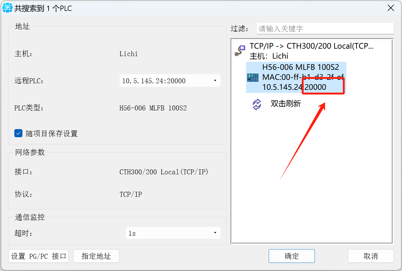

Modbus TCP作为网络通讯协议,通讯时要确定客户端的IP地址和端口号。
同一个网络设备可以同时以多种通讯协议来通讯,不同通讯协议一般会使用不同的端口号
例如:西门子S7通信,端口号一般默认为102
         合信UDP PPI通讯,端口号默认为20000
     而Modbus TCP,我们PLC默认端口号为502
有客户在使用我们CTH 系列PLC做Modbus TCP客户端时,会使用通讯界面搜索到的20000端口号来进行通讯
此时因为端口号不对将会通讯不上。
如下图所示,我们上位机和PLC通讯时使用的是UDP PPI协议
