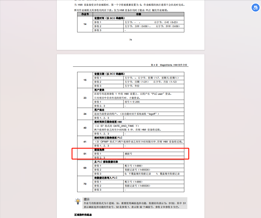

通过触摸屏作业邮箱,使PLC可以切换触摸屏的画面

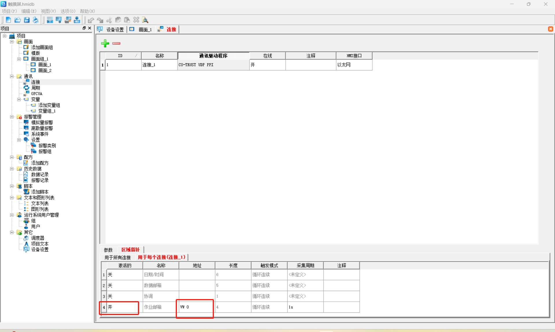

1、触摸屏激活作业邮箱并设置变量地址(变量会占用4个字)

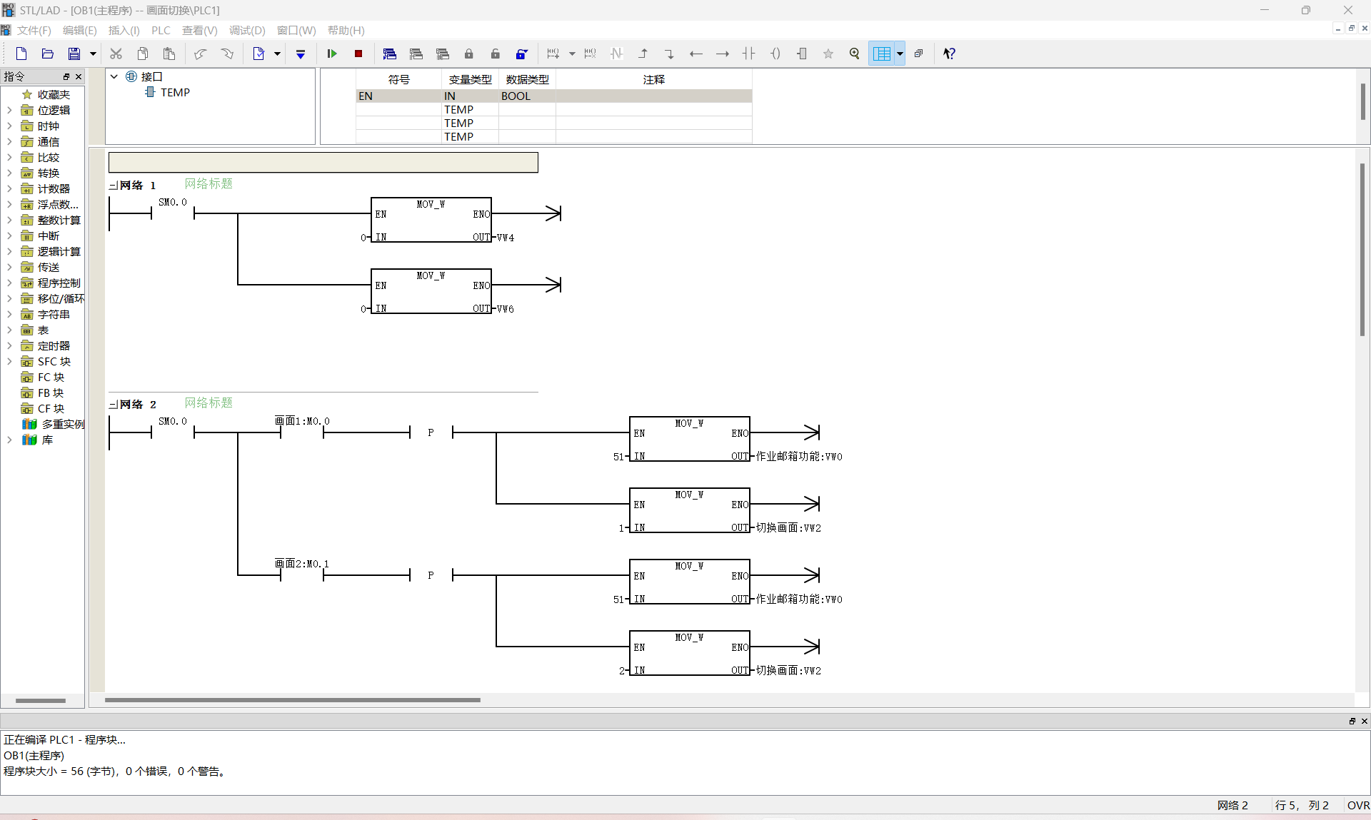

2、PLC通过给变量1写入51(画面切换),并给变量2写入画面编号
