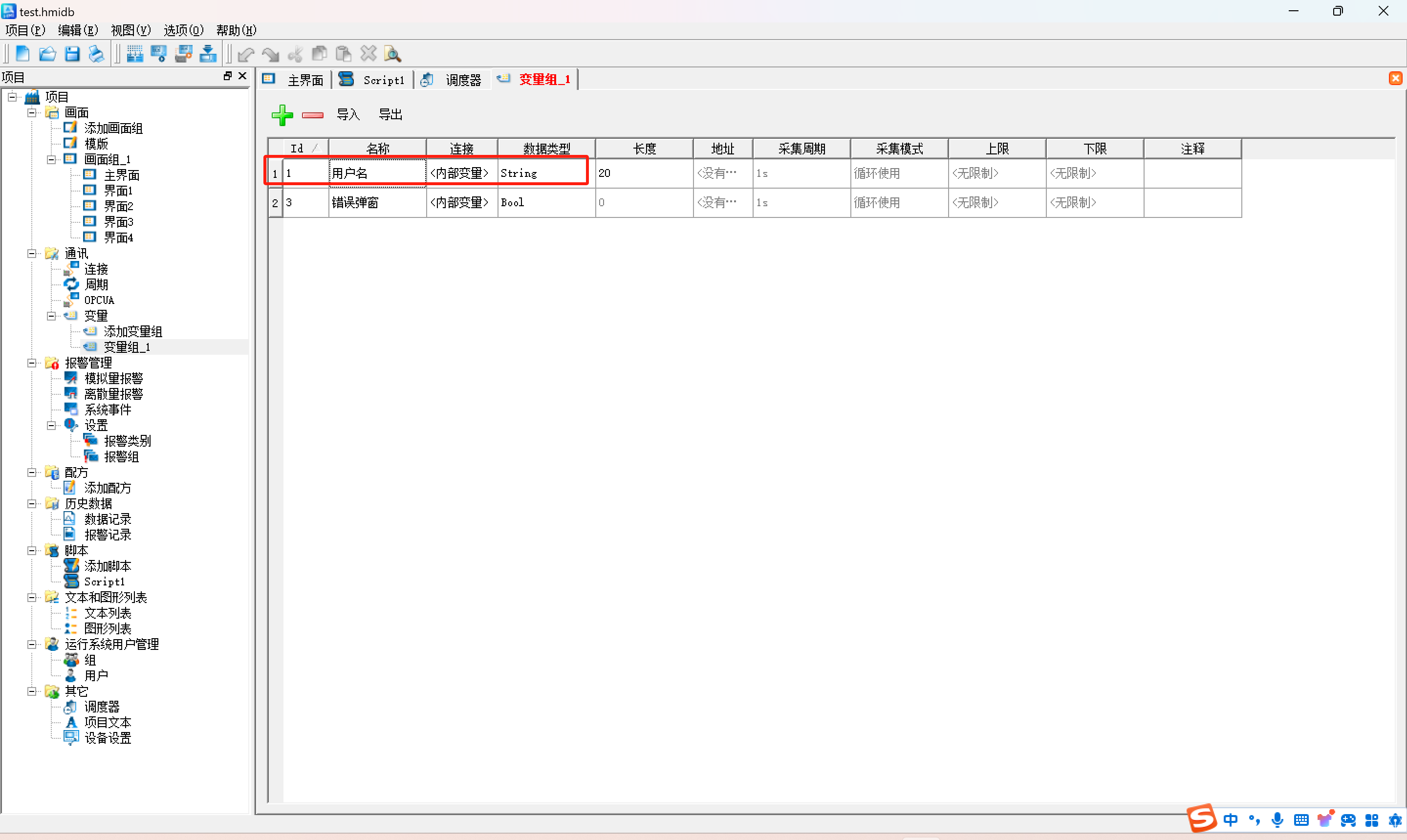

1、建立1个内部变量,用户存储当前登录用户的用户名。如图1所示
图1

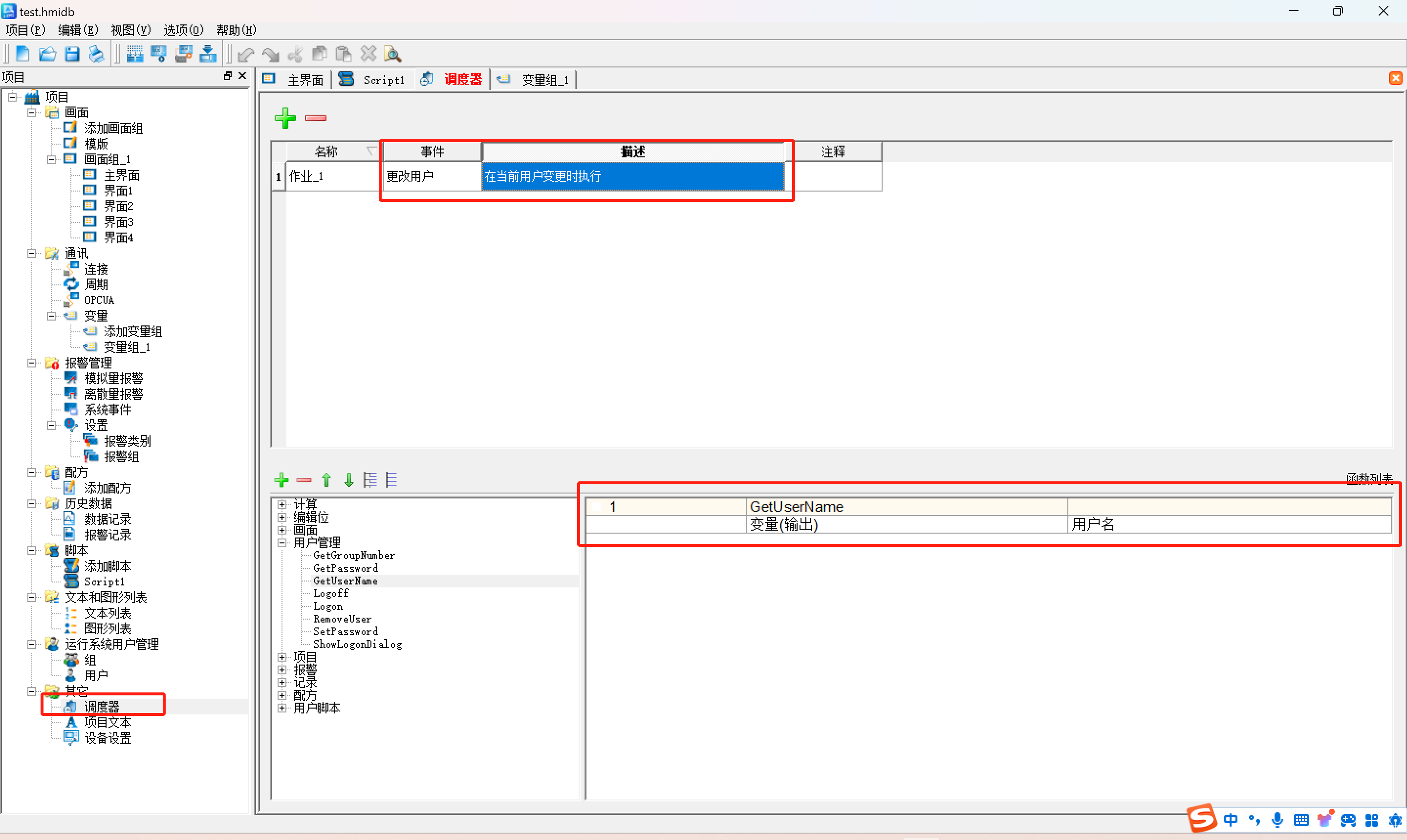

图2

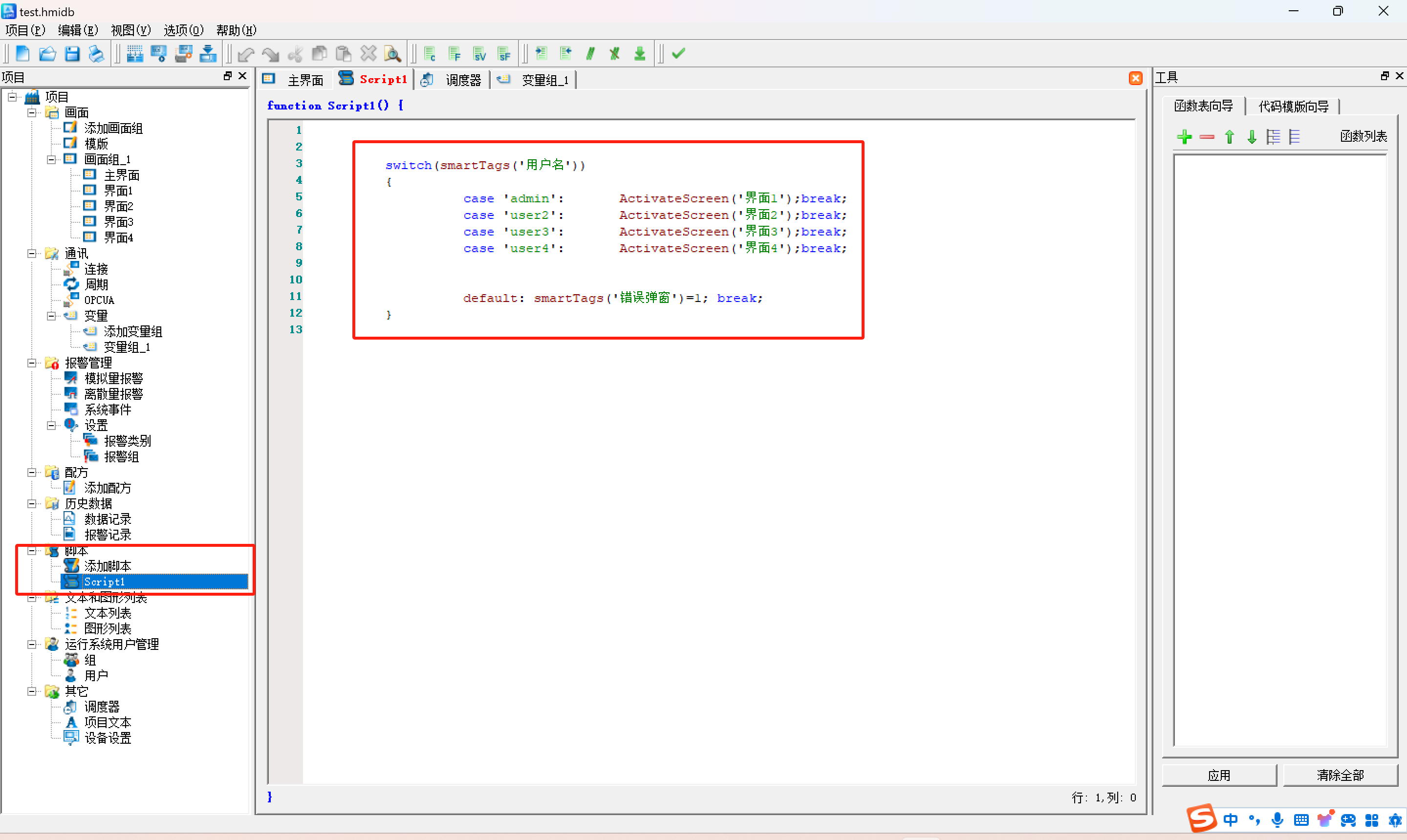

3、建立并编写脚本,具体用户名及所需要跳转的画面根据实际修改。如图3所示
图3

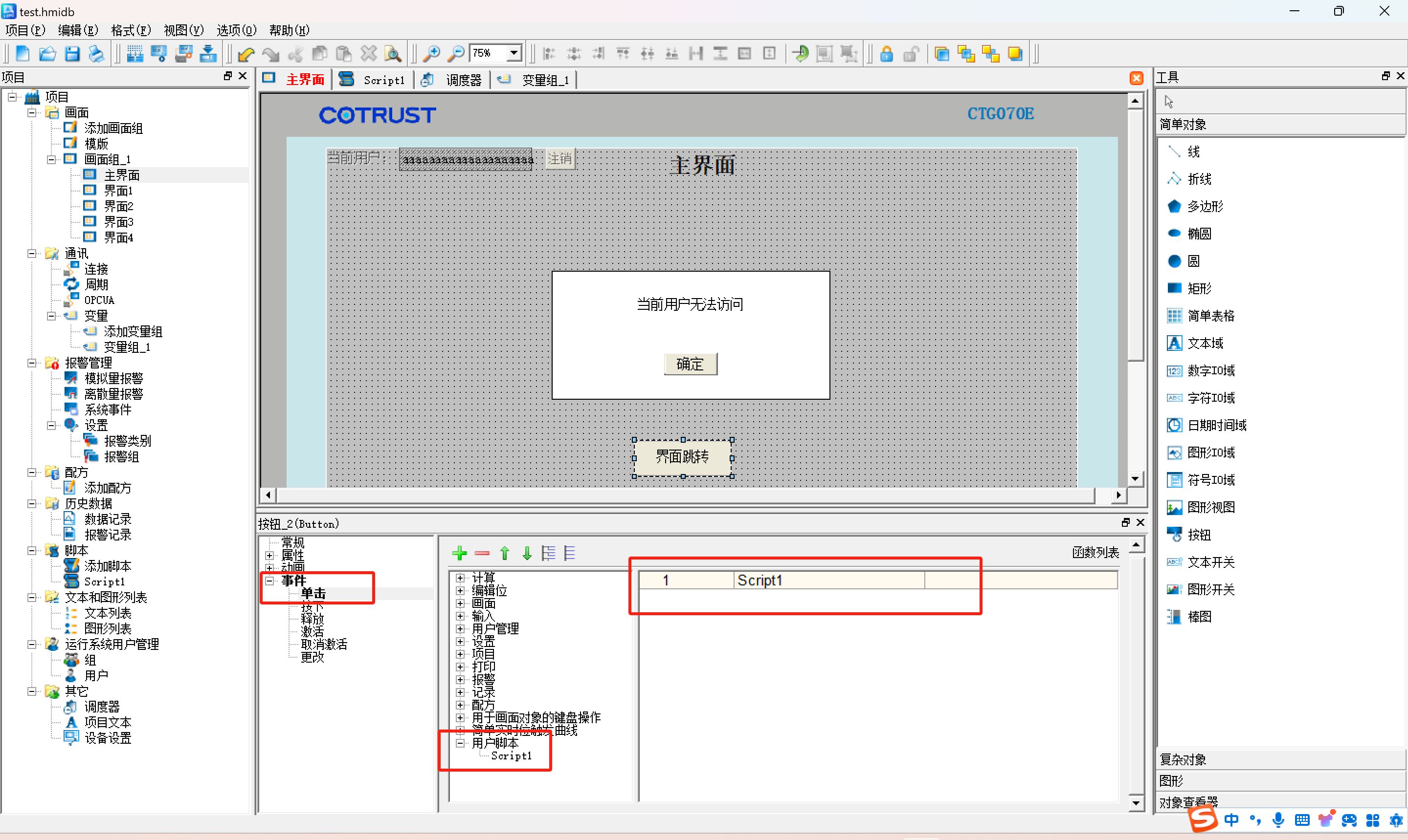

4、调用执行脚本。如出4所示
图4
