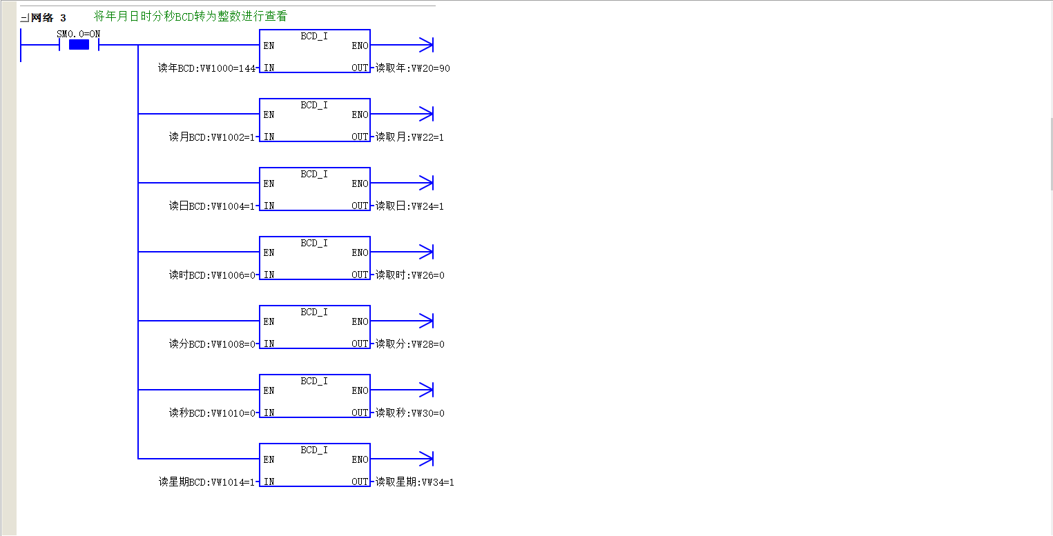

PLC第一次使用读时钟指令,读取的时间将会一直停止在初始时间:90年1月1日 00:00:00 星期日,不会有变化。

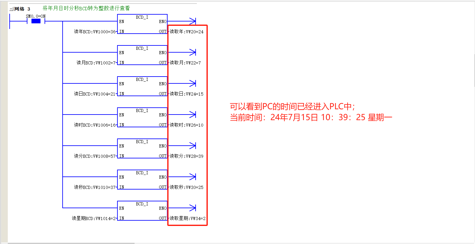

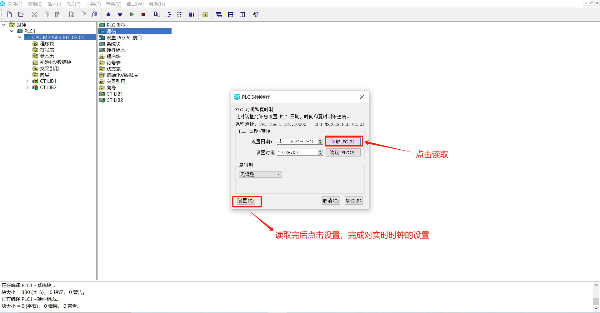

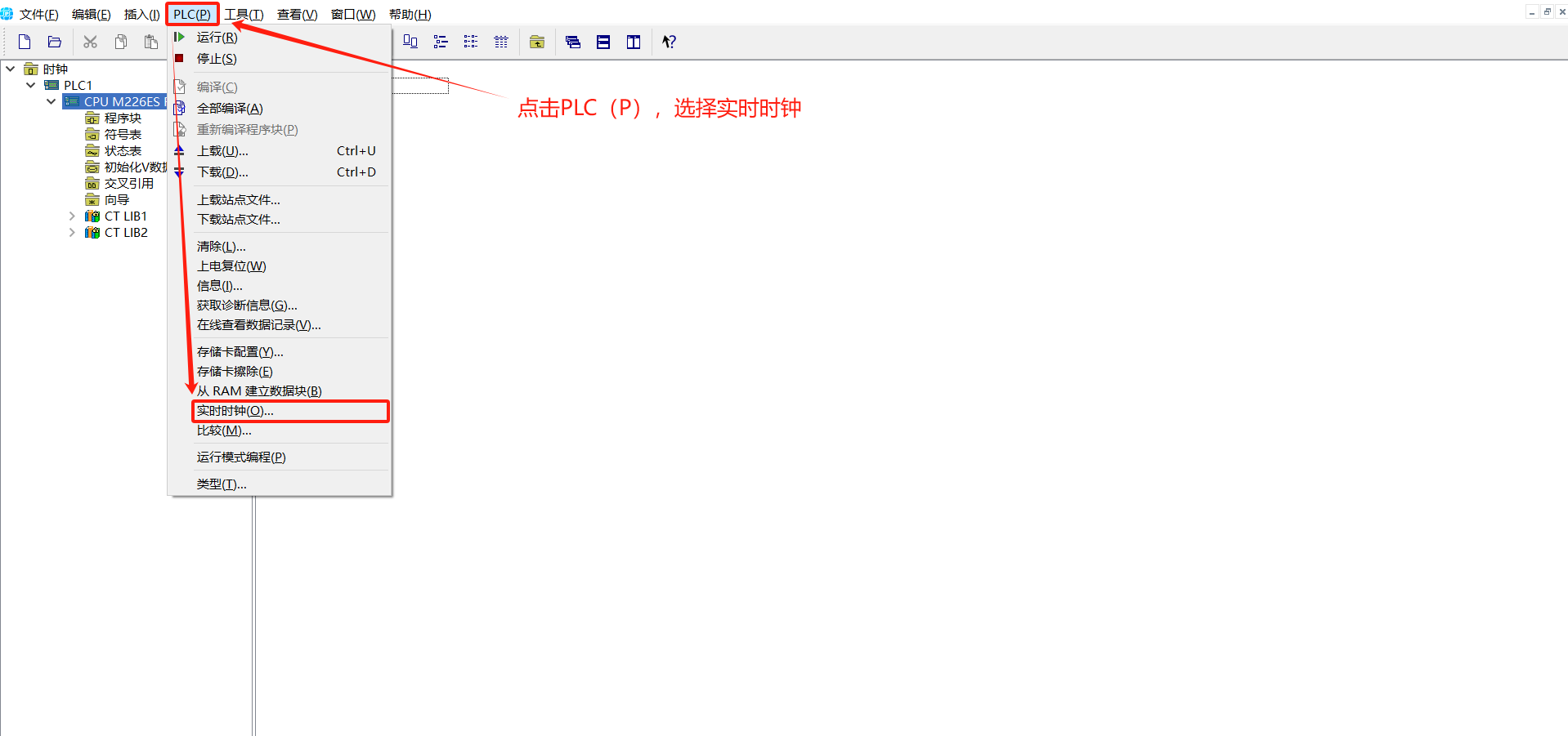

这个时候需要将电脑的时间设置进入PLC中。
设置完成后,我门在监控中可以看到时间的正常显示。
