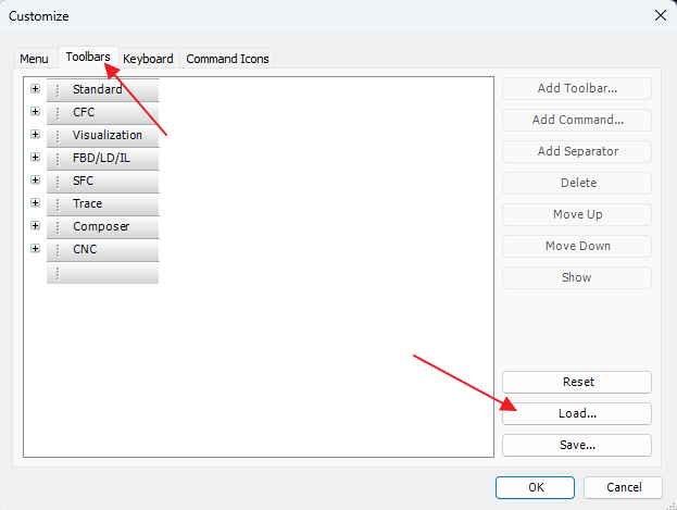

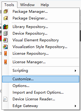

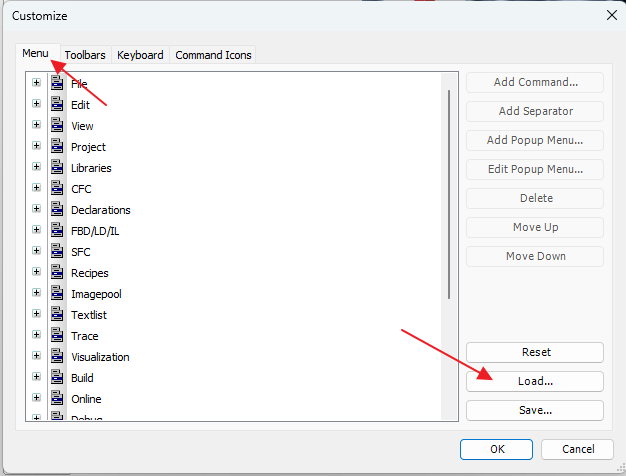

问题:
CODESYS登录后右键失效,退出登录右键也不行了
解决办法:
1.使用CODESYS 分别加载附件opt文件测试
2.加载 opt.menu
3.加载 opt.tbar
4.加载完成后,重启CODESYS
附件.rar
