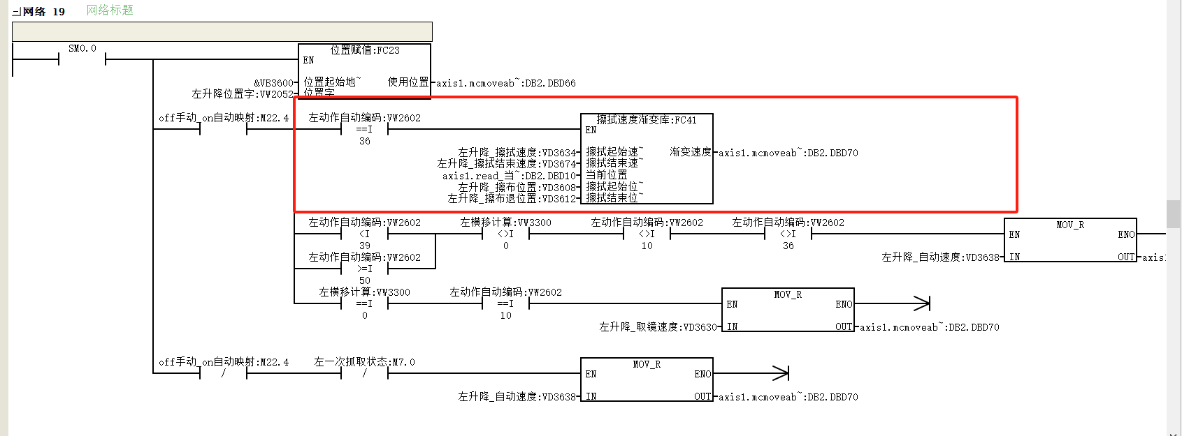

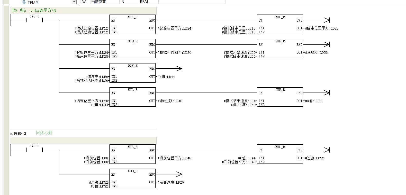

客户现场要求:擦拭镜片工艺,一个升降轴从镜片圆心开始擦拭直至擦完整张圆形镜片通过Y=kX*2+b公式编写功能块
利用Y=Kx*2+B
利用Y=Kx*2+B
X:位置     Y:速度   (擦拭起始位置,起始速度)  (擦拭结束位置,结束速度)将这两个点代入公式,将轴得实时位置组态到块得引脚上
随着实时位置得改变,对应得速度也会随之改变
