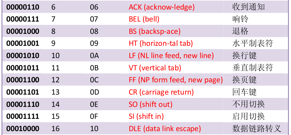

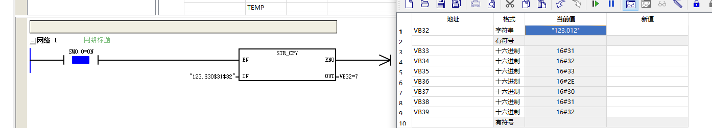

在梯形图环境中,如使用字符串之类指令,在使用 "......." 双引号标注字符串时,还可以在字符串中使用符号 '$' 标注直接写入16进制值,
如制表、换行、回车等不好表达的符号,都可以使用该方法表示,
例如换行直接改 "$0A"即可。
需要注意为16进制值。
例如:
