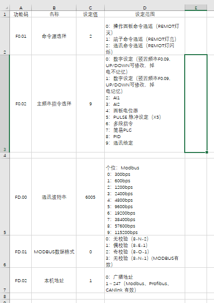

本案例是用modbus通讯控制给频率和运行信号的,F0.01和F0.02分别设置为2和9;若需要端子来控制启动F0.01就设置成1即可,

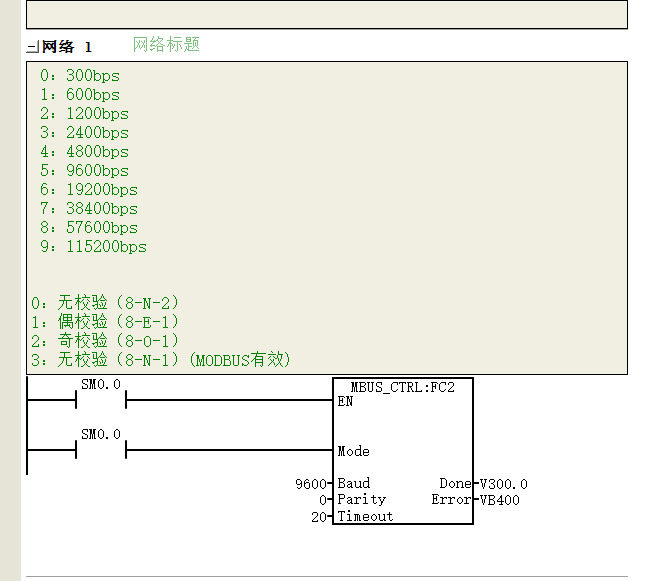

程序中波特率为9600 无校验 地址为1,变频器通讯参数要设置对应的波特率,奇偶校验以及从站地址参数如下图

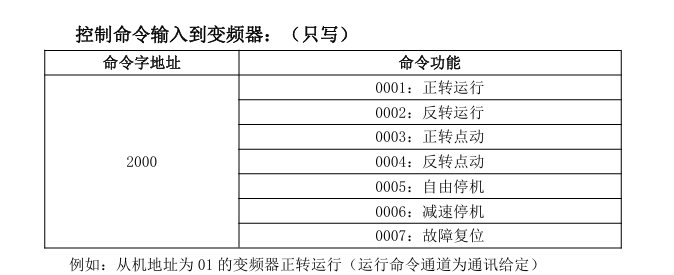

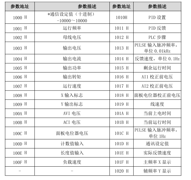

将下图参数地址转换为十进制再加上40001。即设定频率1000H对应的是44097;正转运行2000H对应的是48193,往该地址写1是正转运行,写5为自由停机。
