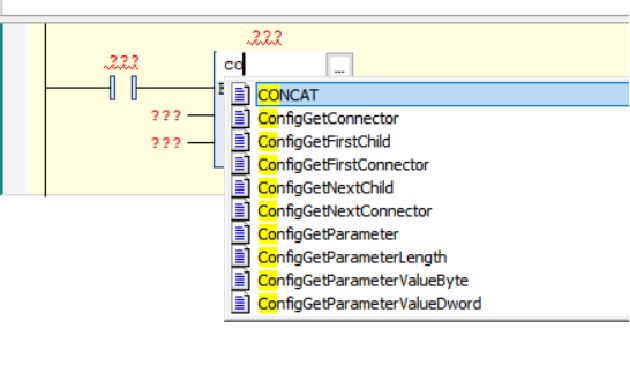

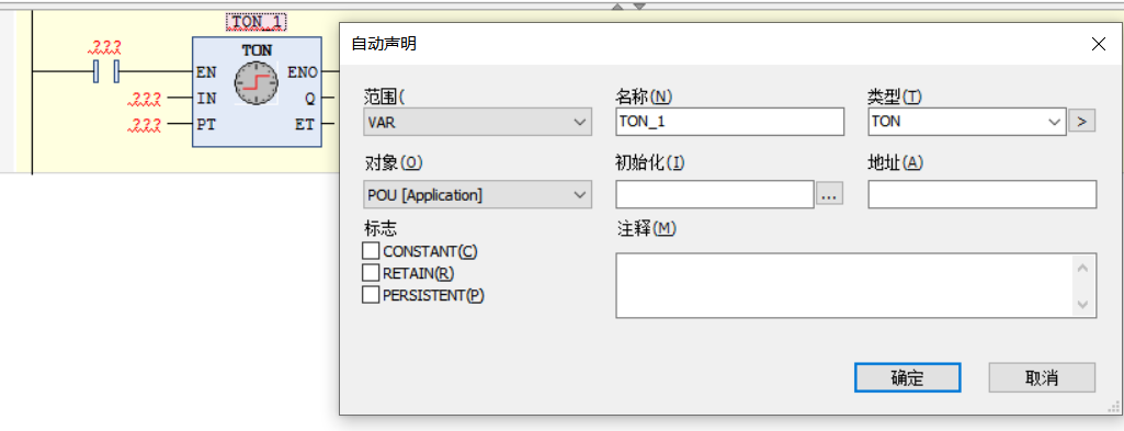

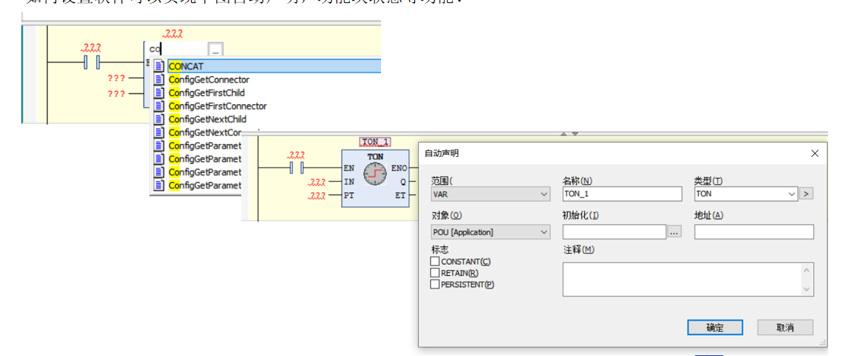

问题:如何设置软件可以实现下图自动声明,功能块联想等功能?
步骤:

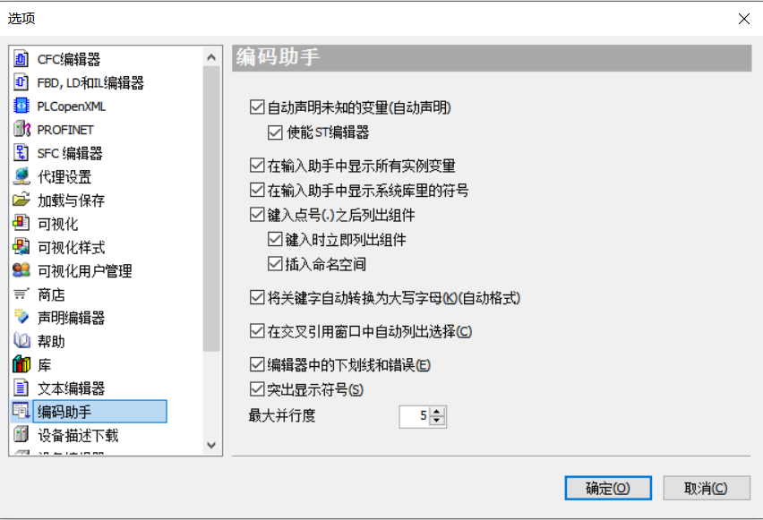

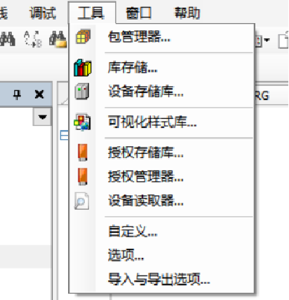

1.选择工具--选项

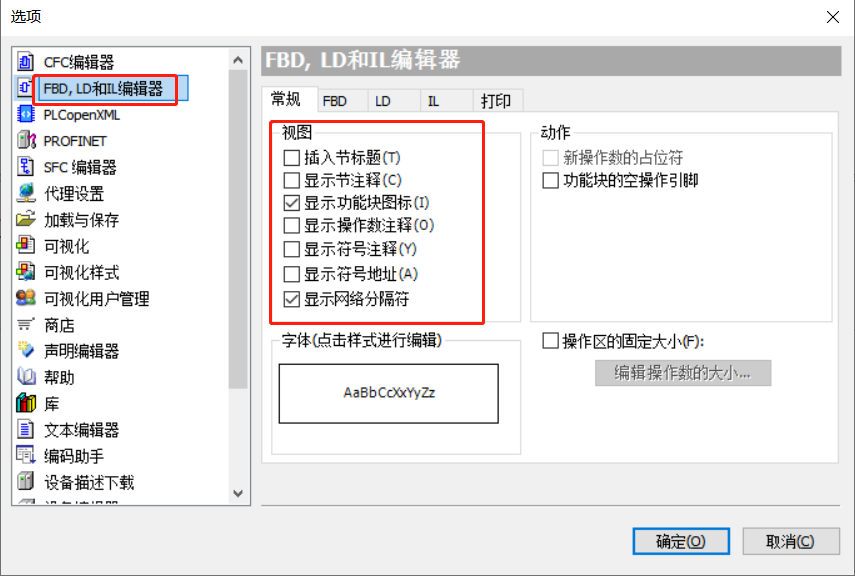

2.编码助手--将需要的部分都勾选即可
3.如需要显示相应注释内容,勾选对应内容即可显示相应的注释内容

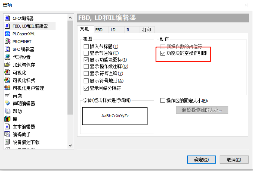

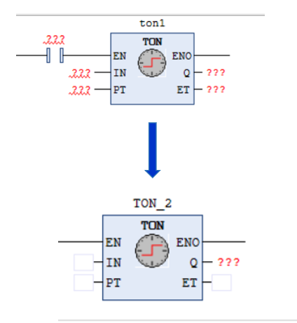

如果不想配置某些功能块的引脚,将此处勾选可以不需要每个引脚都设置
