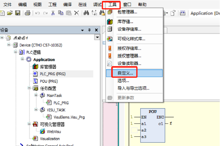

1.选择“工具---自定义

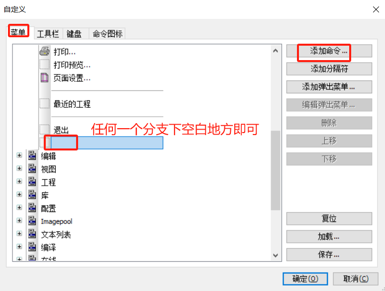

2.菜单---随便选择一个分支在其中空白地方点击,然后在右侧点击添加命令

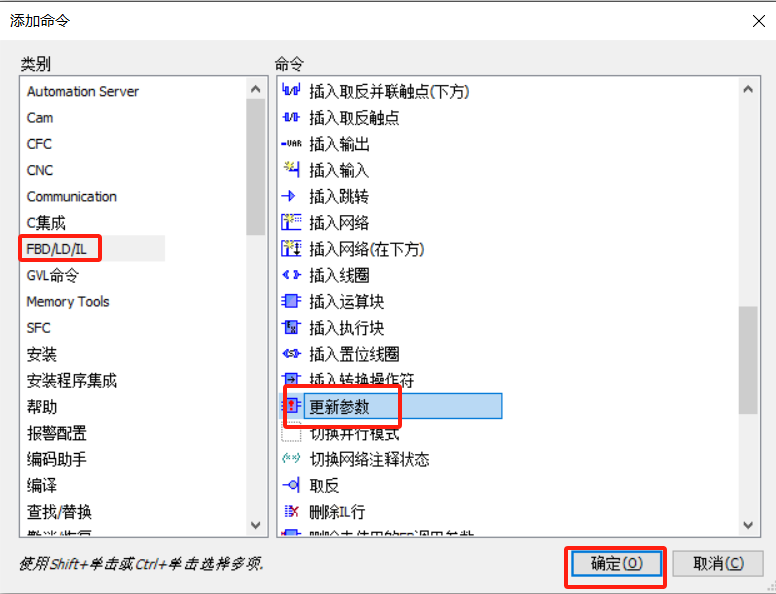

3.在“添加命令---选中FBD/LD/IL---在右侧命令框中找到更新参数,选中并确定”,就可以添加。

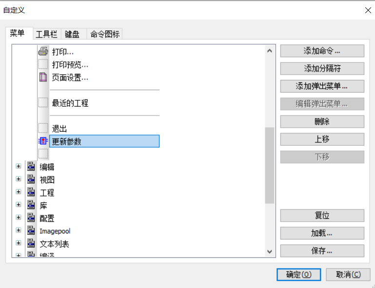

4.加成功后就会出现在菜单对应目录下

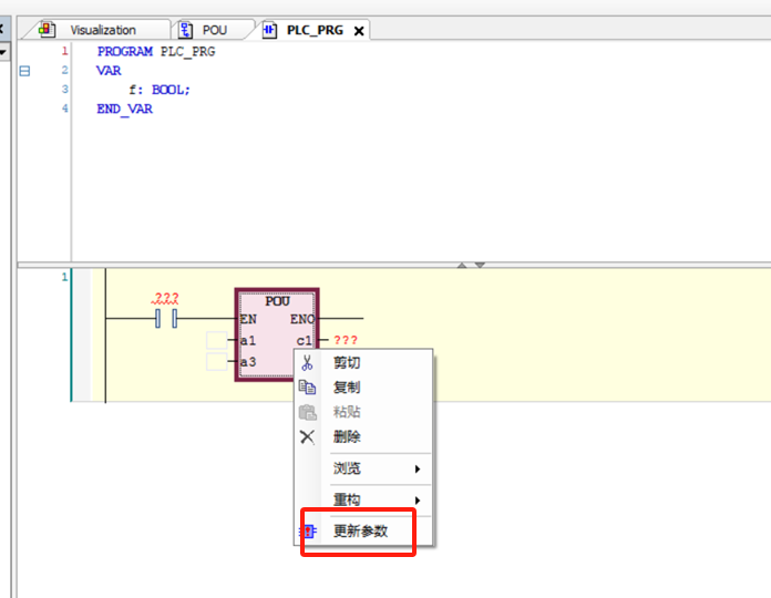

5.在程序中功能块上右键点击即可出现更新参数选项
