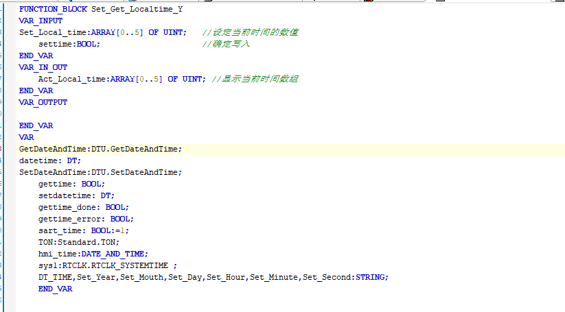

codesys获取系统时钟和设定系统时钟

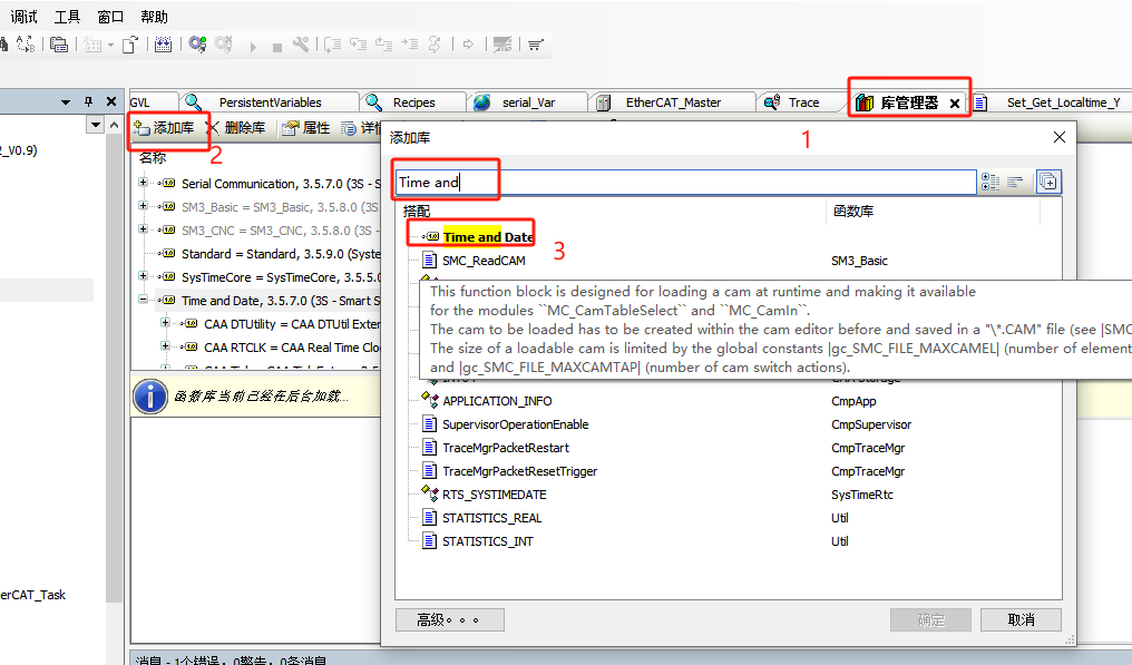

1、库管理器当中添加time and date
2、声明对应的库和触发变量

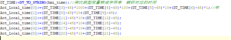

3、获取系统时钟,每秒获取一次

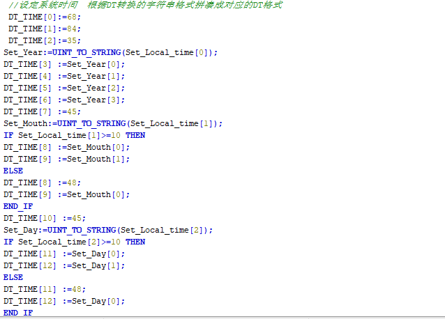

5、解析对应的DT格式的数据,转换成数组类型输出

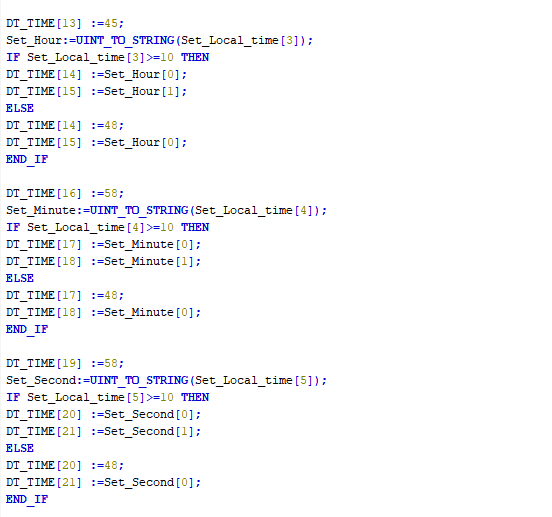

7、根据DT格式通过设定时间拼凑对应的字符串
设定系统时钟
