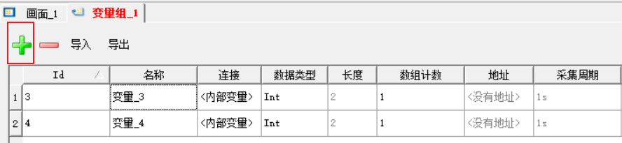

第一步,添加内部变量

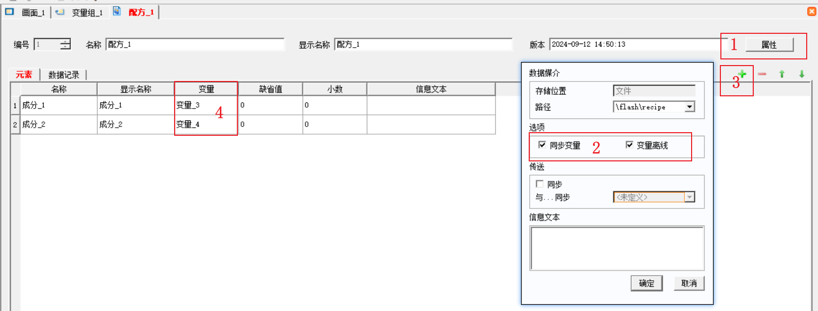

第二步,把变量添加到配方,并设置配方属性

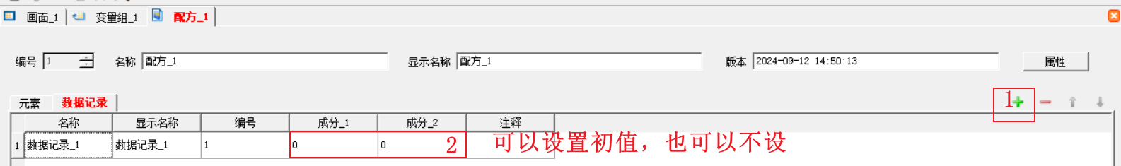

第三步,添加配方数据记录,并设置初始值

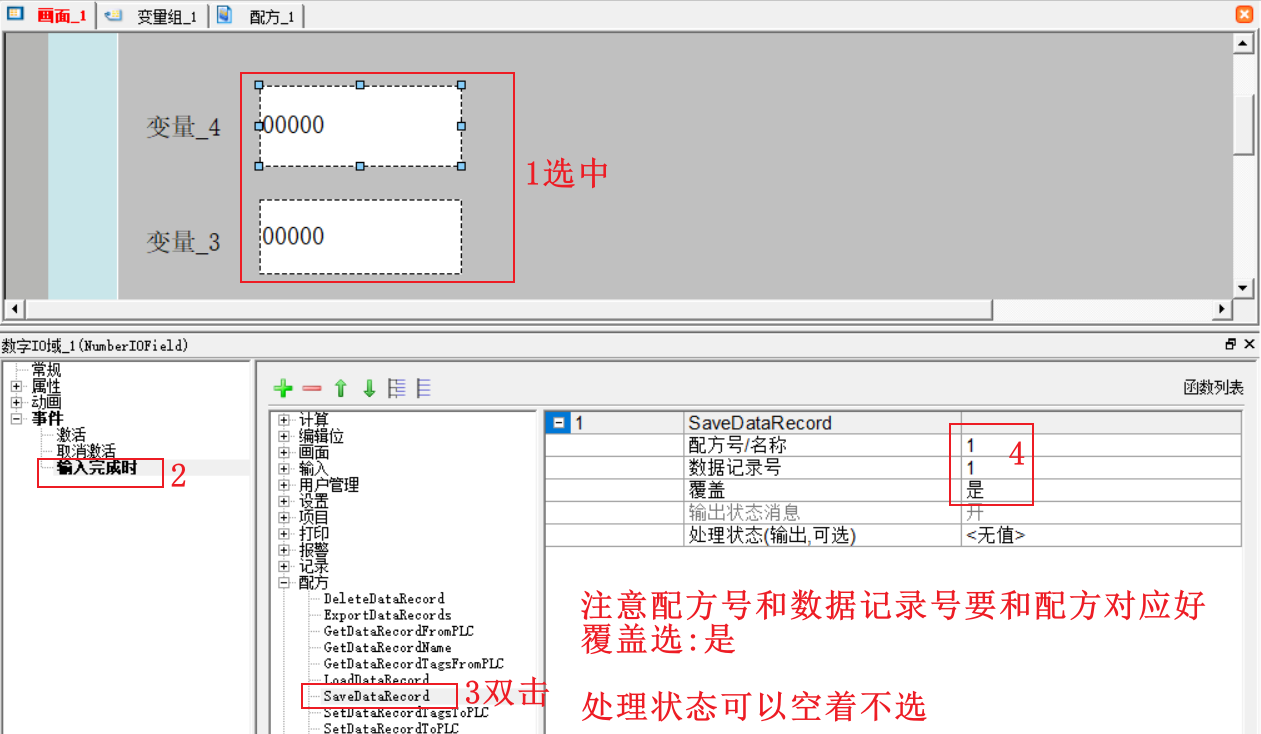

第四步,设置保存配方数据记录

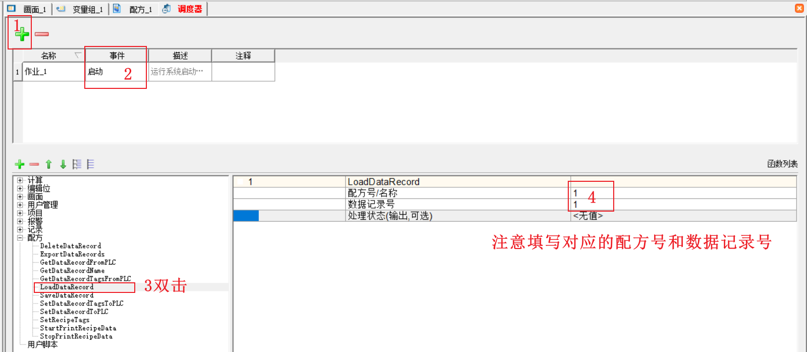

第五步,屏开机启动调用配方数据记录
