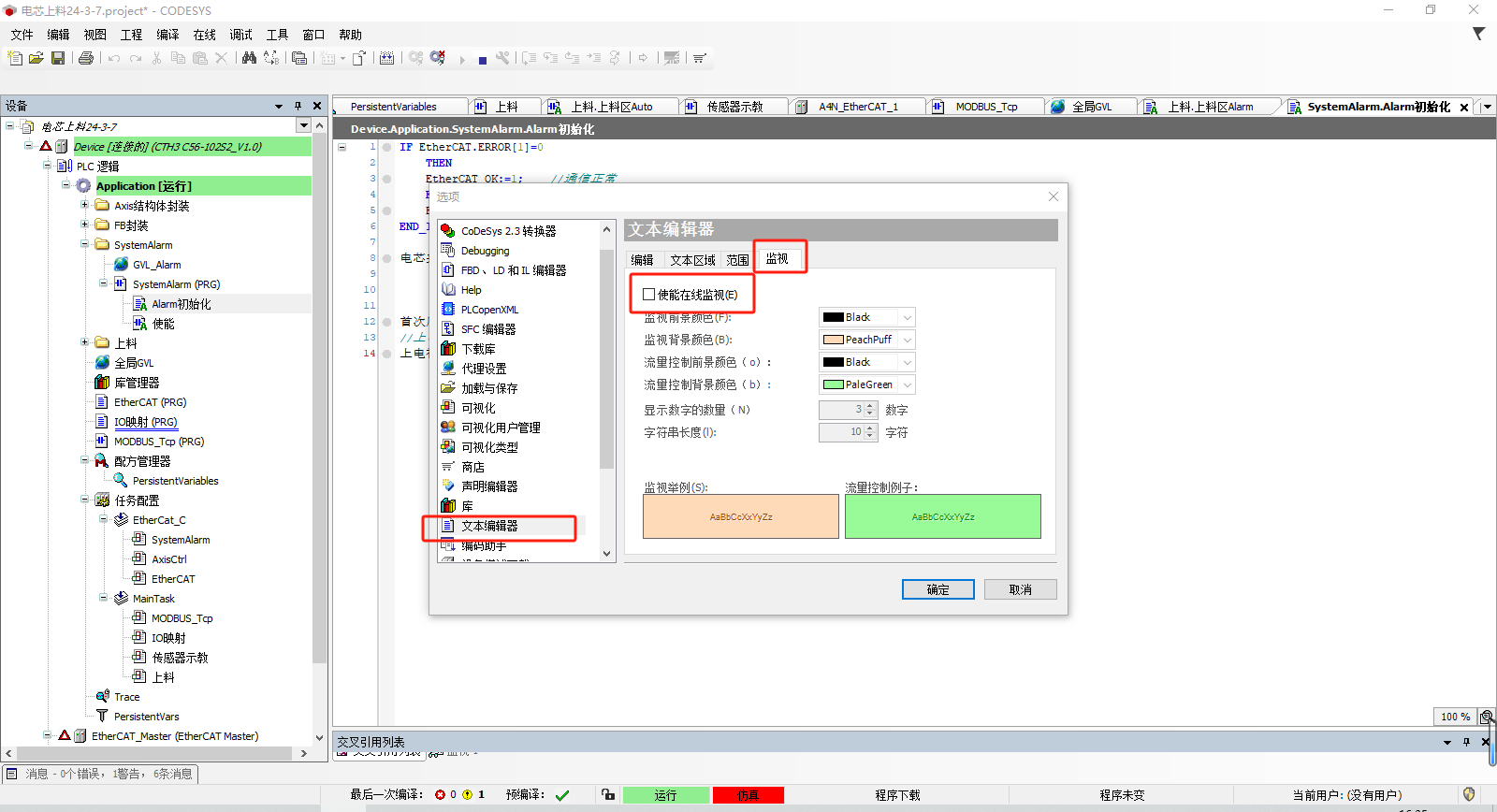

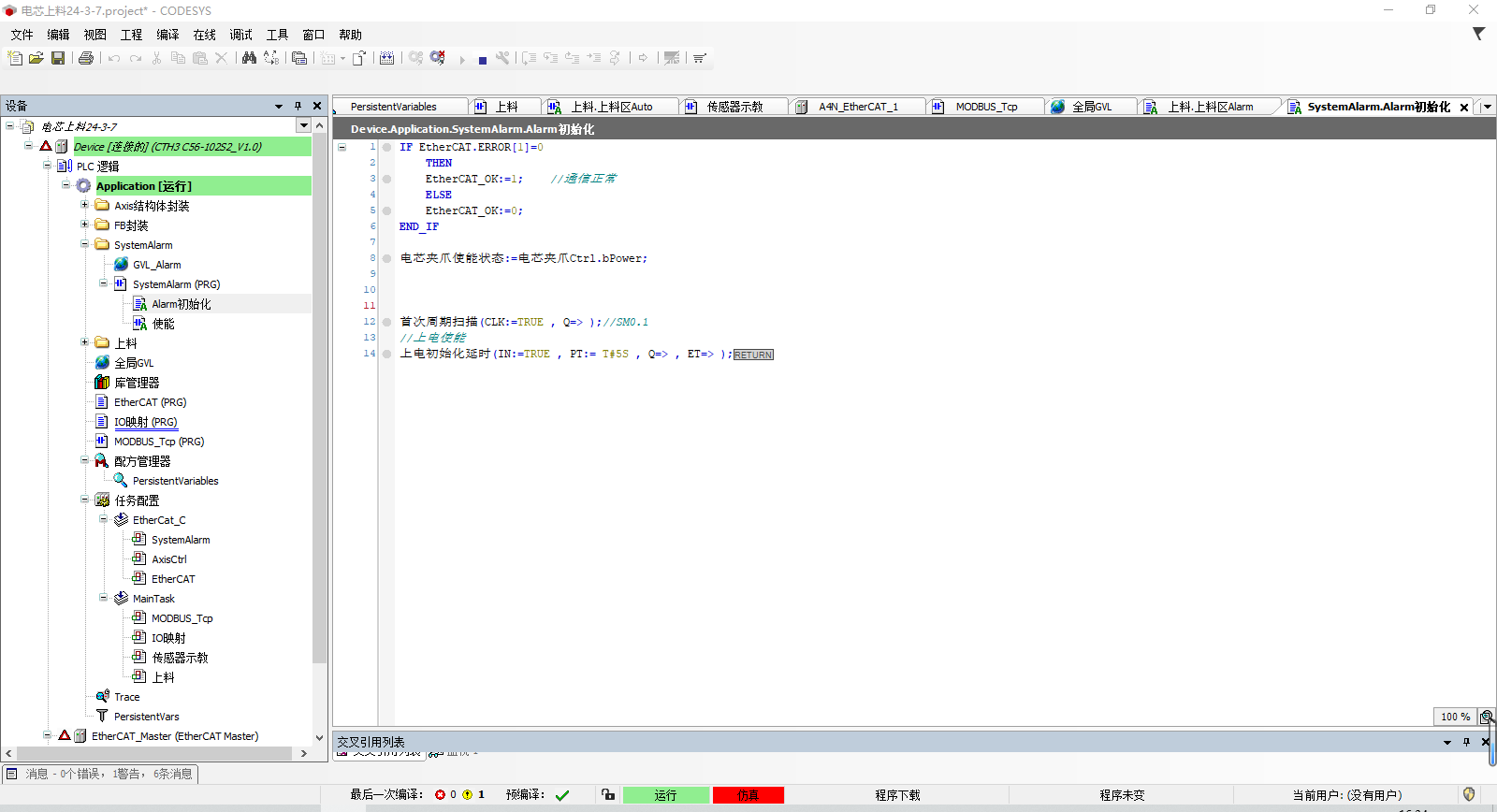

CODESYS ST语言 在线登录后,不能显示和修改变量当前值
1047
1047
发表于 2024-9-26 16:40:06 | 显示全部楼层 |阅读模式
工具-选项-文本编辑器-监视-勾选使能在线监视

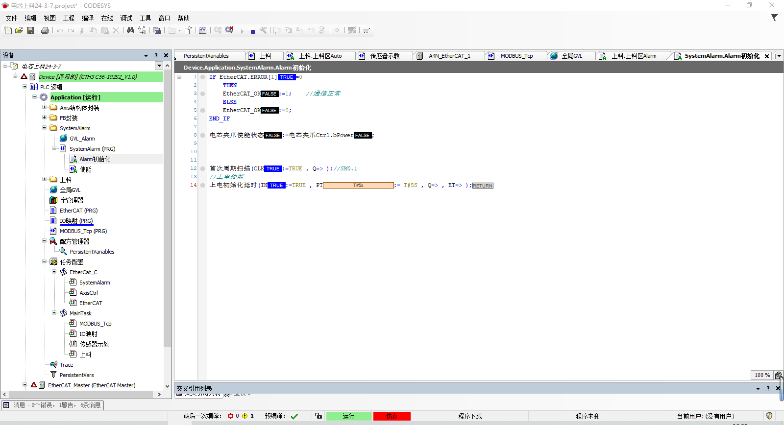

勾选后重新开关监控后即可正常监控和设置变量参数。
