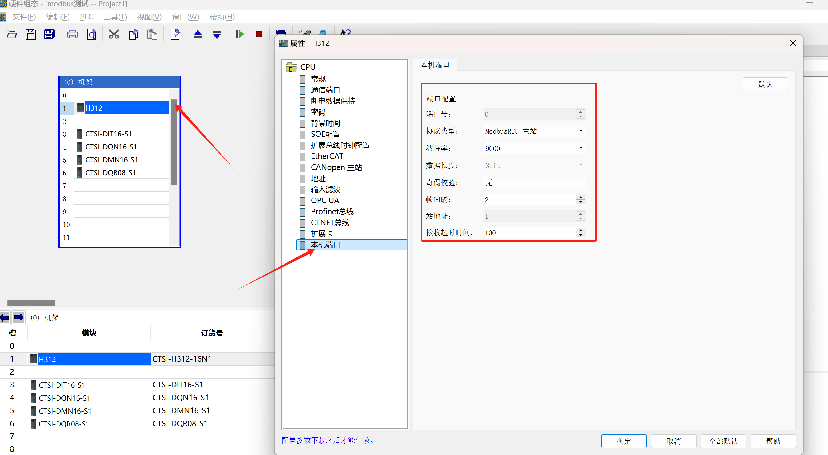

一、H312Modbus初始化在硬件组态里面进行在硬件组态里面添加主机后,双击打开主机。选择本机端口,进行配置。

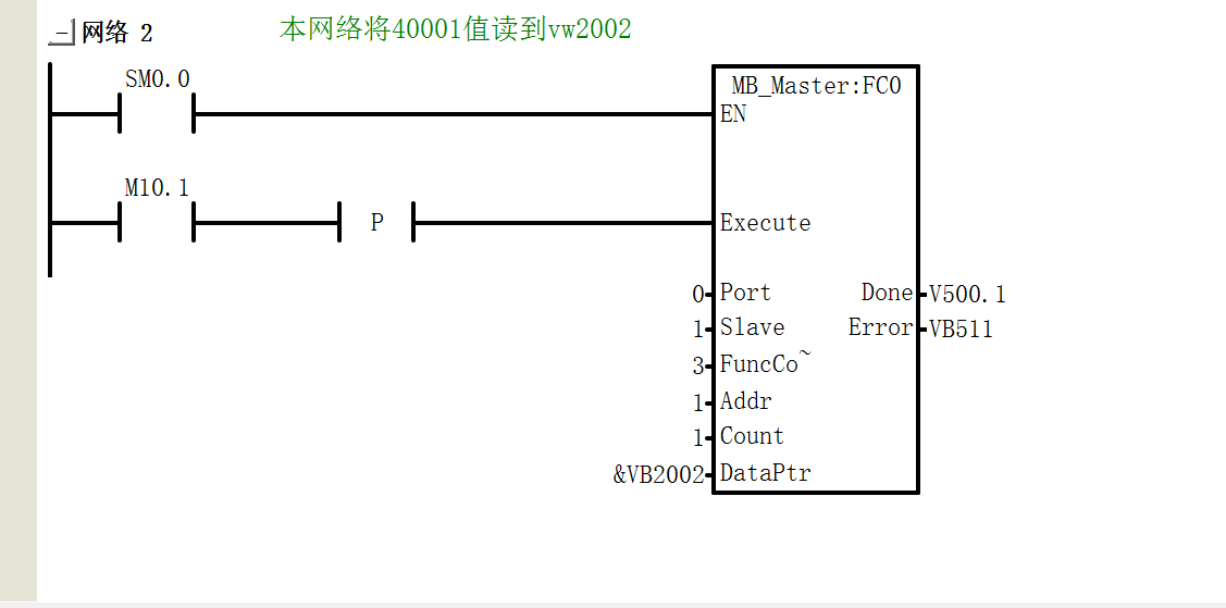

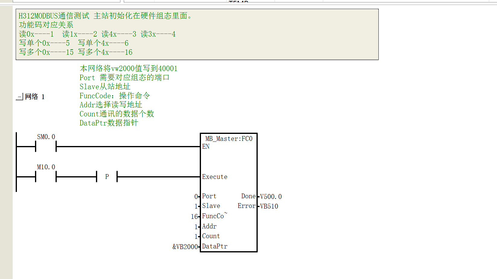

二、配置完成后使用库指令,进行读写操作
Port:需要对应组态的端口
Slave:从站地址
FuncCode:操作命令
Addr:选择读写地址
Count:通讯的数据个数
DataPtr:数据指针,如果是读指令,读回数据放到这个数据区中;
如果是写指令,要写出的数据放到这个数据区中。
功能码对应关系
读0x----1  读1x----2 读4x----3 读3x----4
写单个0x----5  写单个4x----6
写多个0x----15 写多个4x----16
