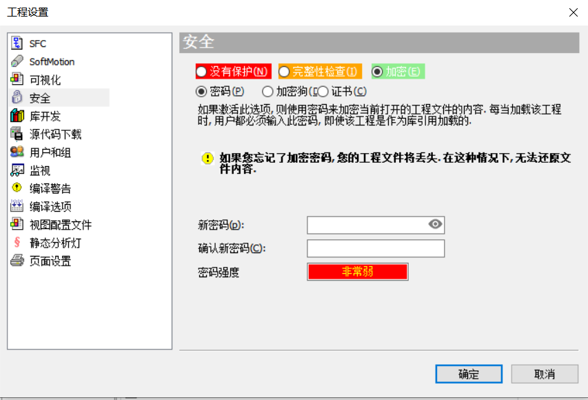

全局程序密码设置方法

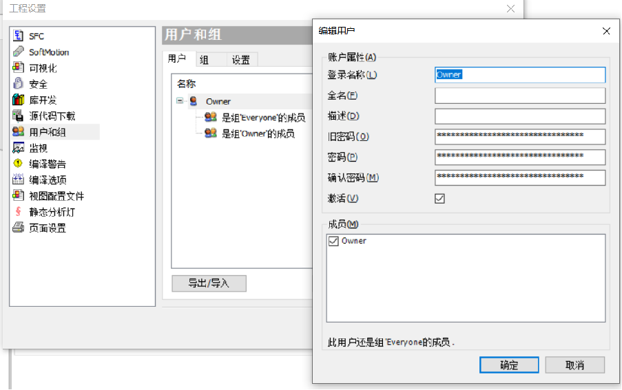

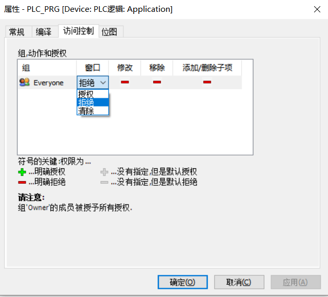

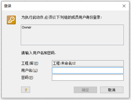

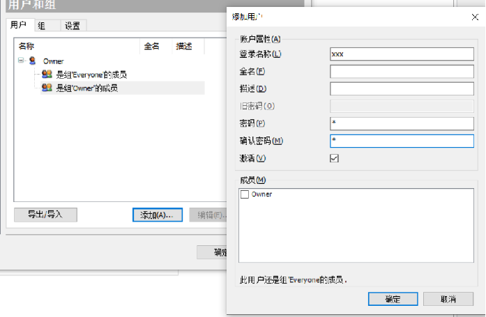

设置部分程序密码步骤:
1、先修改下Owner用户的密码(初始默认旧密码为空)
2、可以添加用户,也可以使用已有用户
