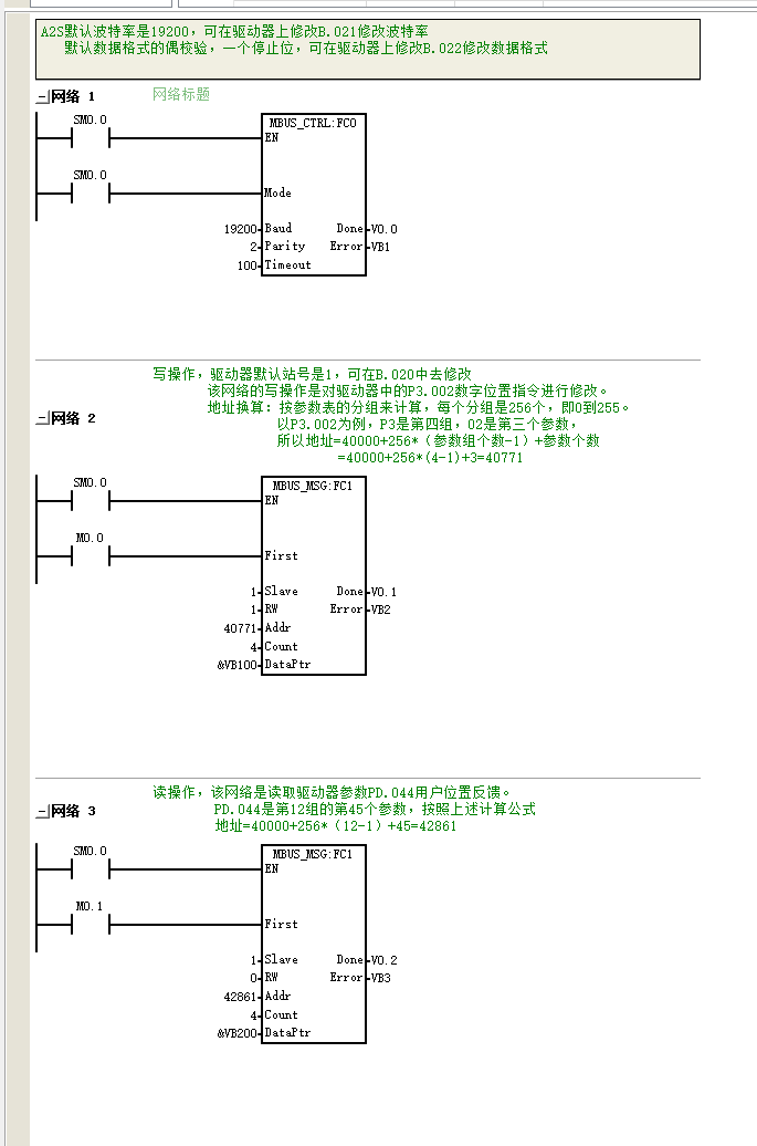

下图是是用PLC的Modbus RTU主站指令对A2S驱动器进行读写,通讯前需确认好驱动器的从站的站号、波特率和数据格式,默认是站号1,波特率19200,数据格式偶校验一个停止位。
地址按参数表的分组来计算,每个分组是256个,即0到255。以P3.002为例,P3是第四组,02是第三个参数,所以地址=40000+256*(参数组个数-1)+参数个数=40000+256*(4-1)+3=40771。

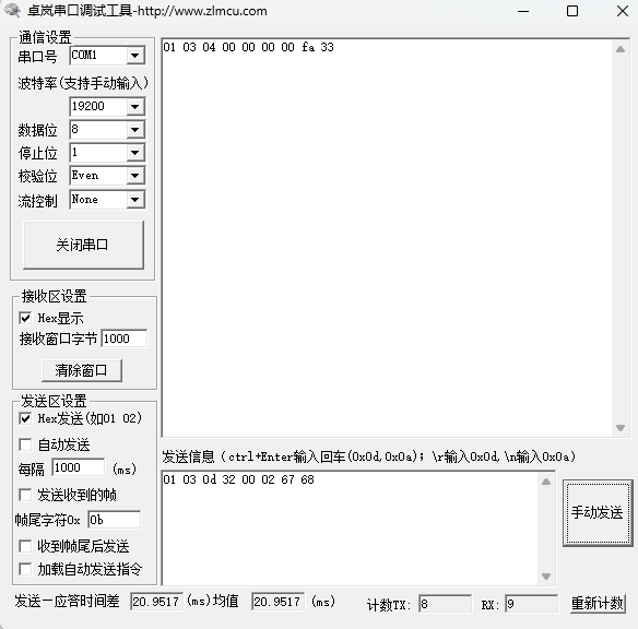

下图是读取站号01的驱动器PD.050用户速度反馈报文;

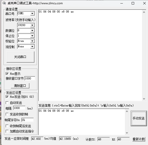

下图是对站号01的驱动器P4.008加速时间0参数写入200的数值;

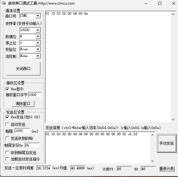

当参数的字长超过一个字,需要使用10功能码,写多个驱动器参数寄存器。
