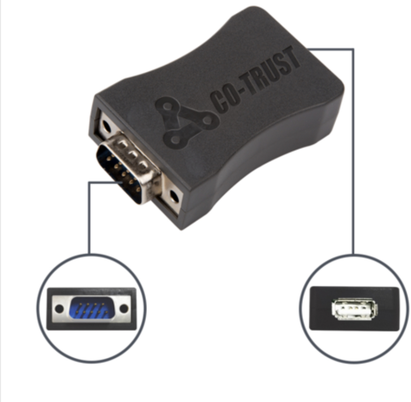

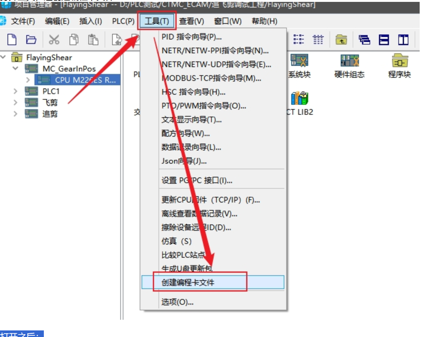

2、打开软件选好工程,打开工具,选创建编程卡文件:
3、打开之后:

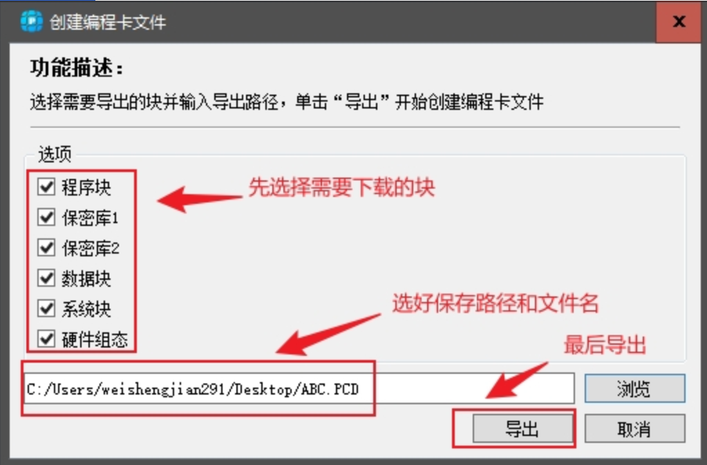

这样U盘更新包就做好了,剩余更新步骤和原来一样。
