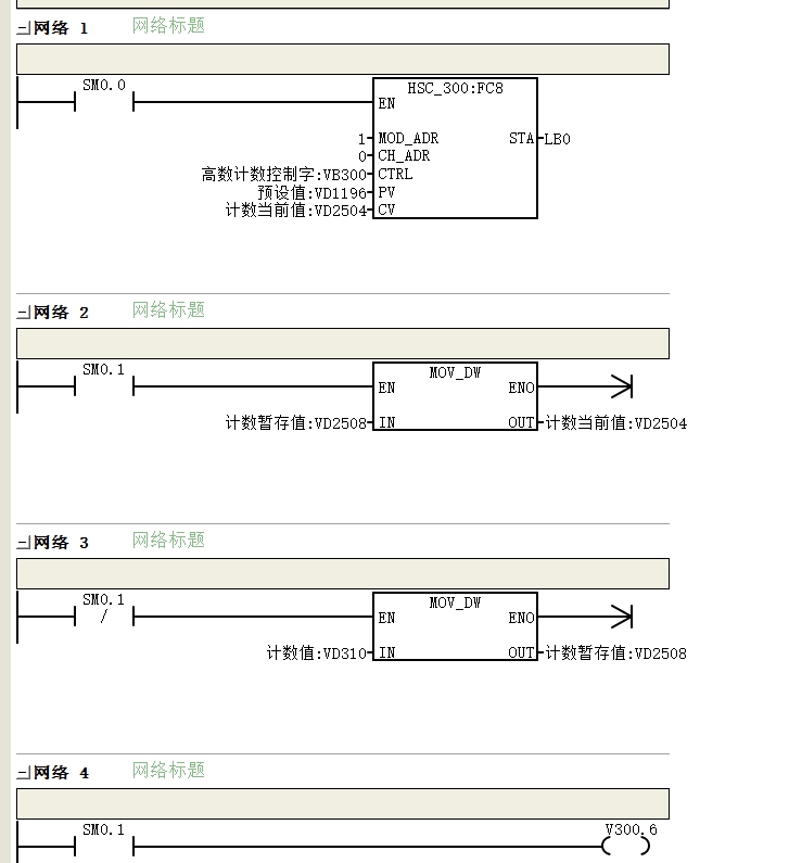

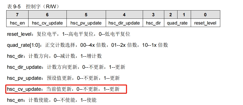

本帖主要是利用HSC_300的更新当前值功能实现计数值的断电保存,以及在使用过程中更改计数值。
功能一:实现计数值的断电保存
二:实时更改计数值

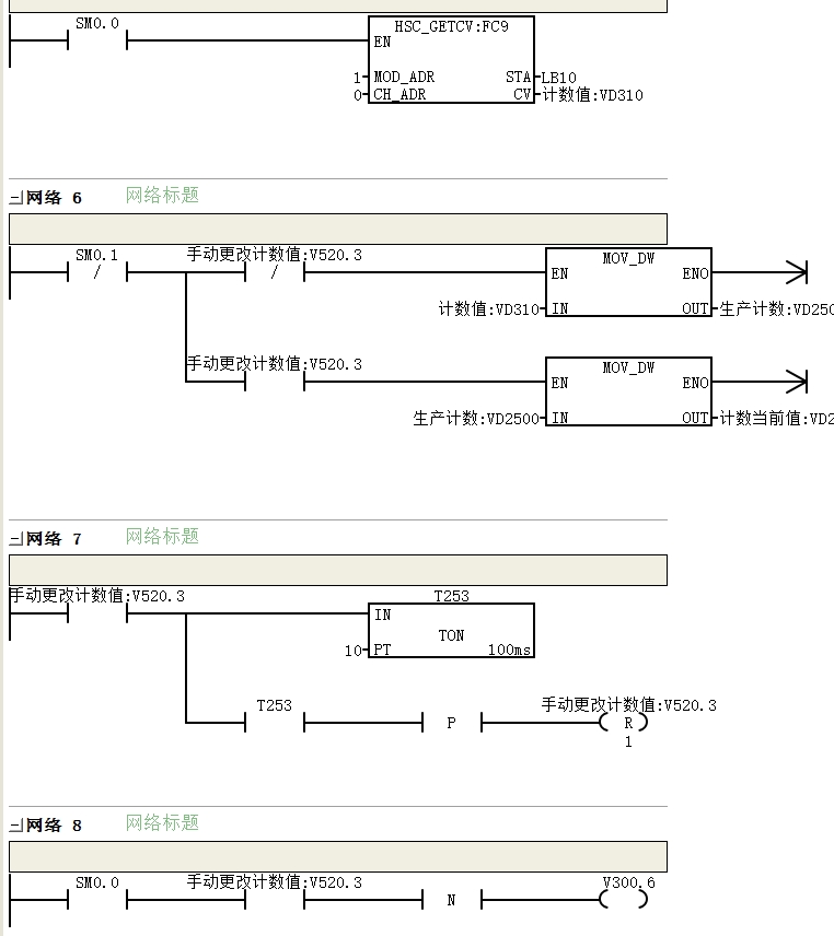

在HMI上组态计数值的IO域,使用我的输入完成激活手动更改计数值这个位就可以实现计数值的任意更改
