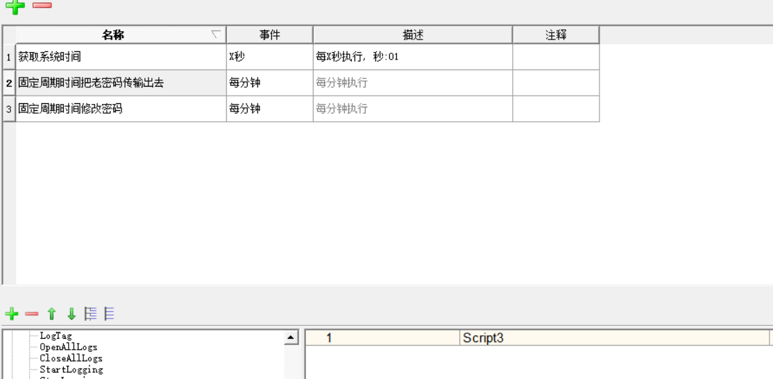

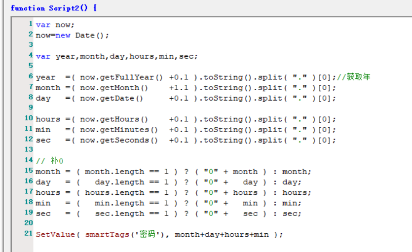

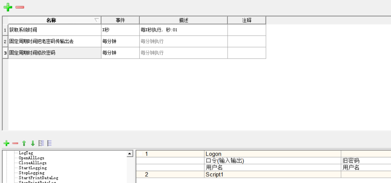

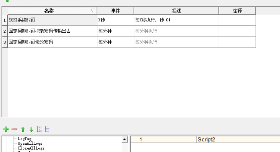

目的:使密码跟随时间按变化,实现实时更新的动态密码1.通过简单的脚本来实现密码实时更新的功能,本次案例用到三个脚本,分别为:日期读取并组合密码、旧密码更新、密码写入。
以下为脚本内容:
读取时间根据时间组合密码:此样例密码组合为:月+日+时+分
更新密码:使旧密码=根据时间实时更新密码
设置用户密码
2.调度器关联脚本:此例为没秒读一次时间生成组合密码,每分钟更新一次用户密码
具体工程见附件
