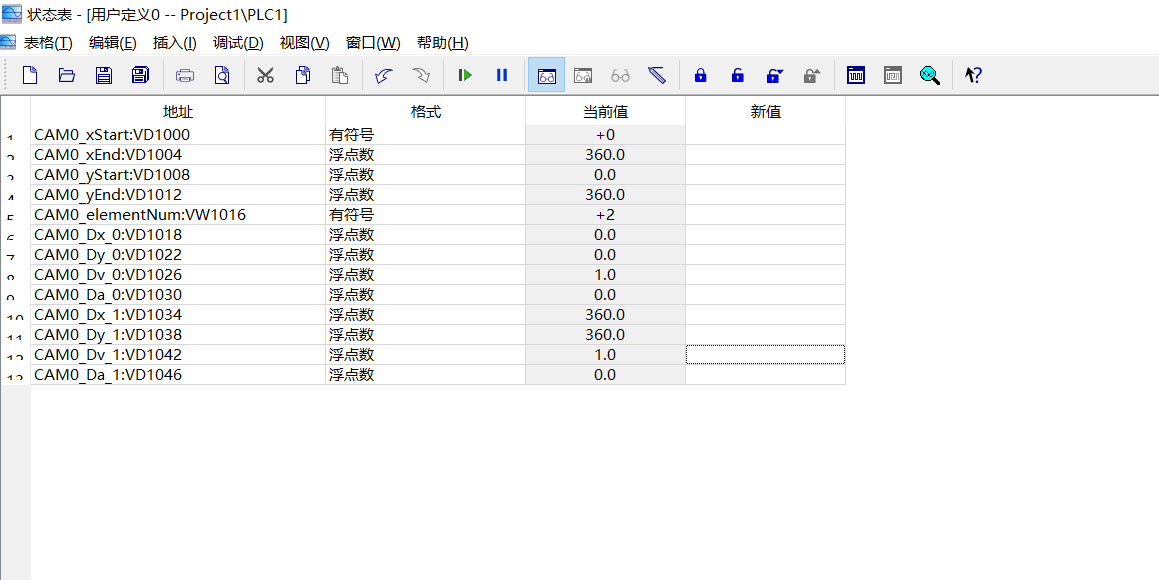

关于使用电子凸轮我们在程序中修改了CAM表中点位不生效问题,在我们修改凸轮点位后需要退出凸轮再次重新触发后才会生效
初始点表
初始点表

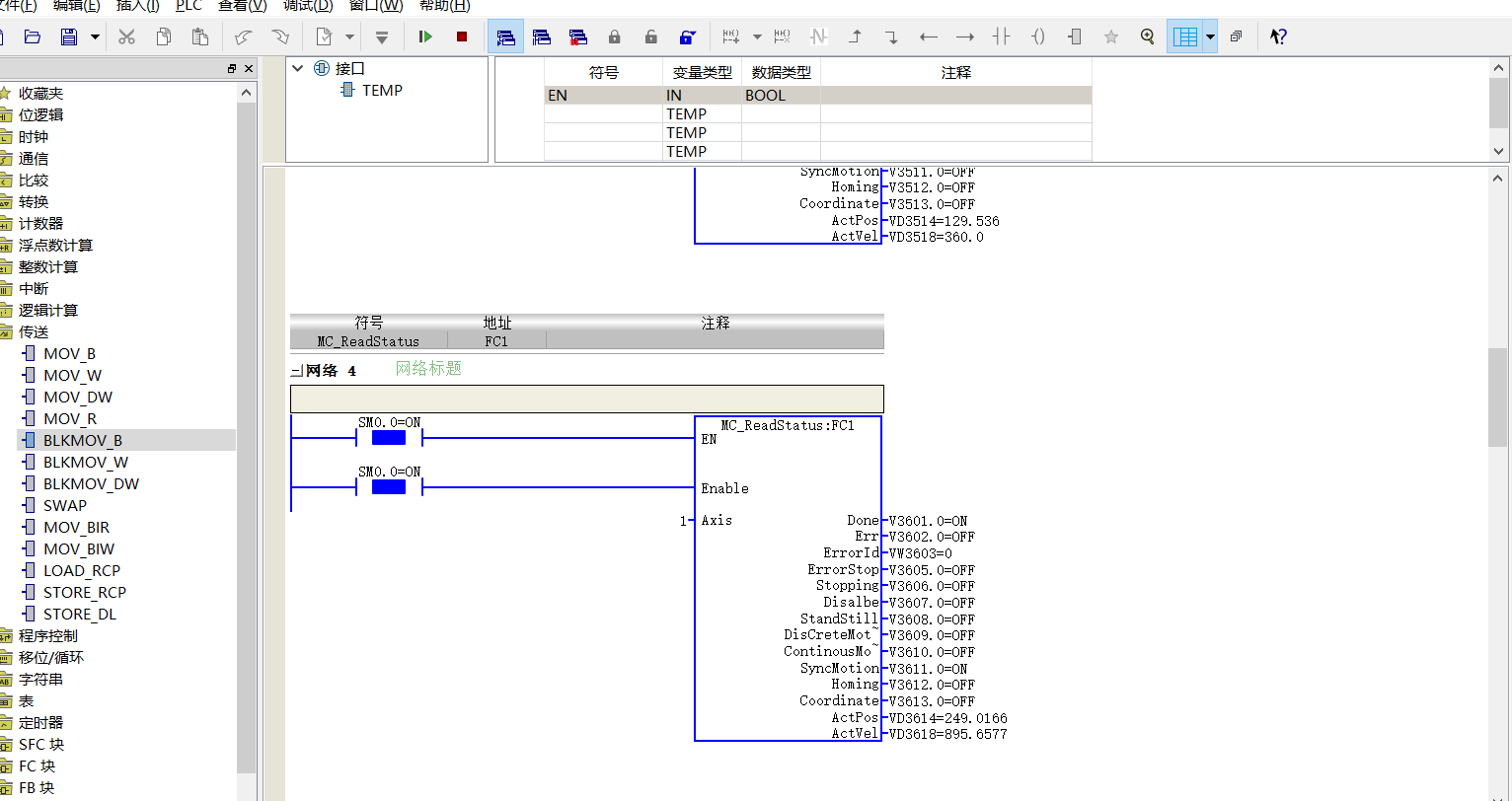

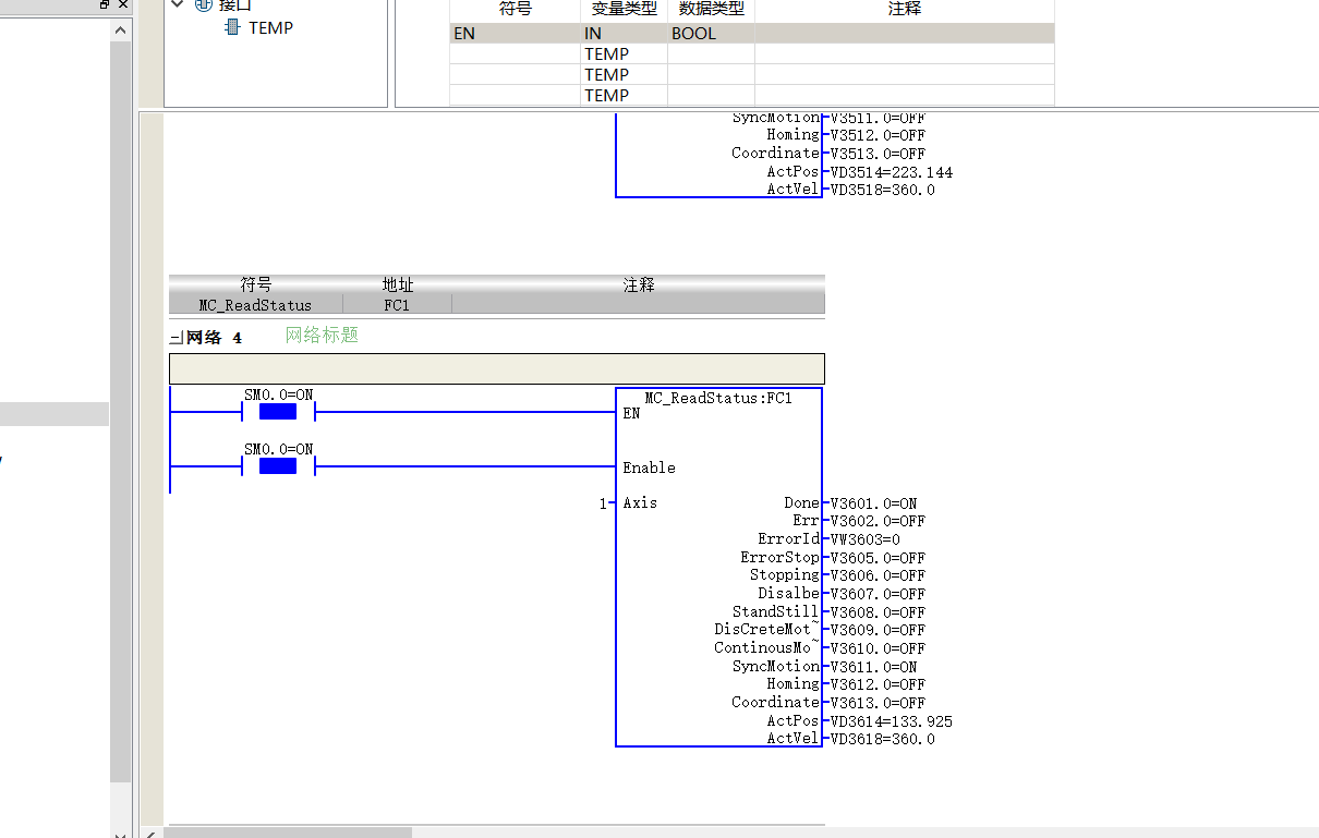

耦合状态
耦合状态

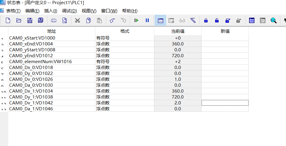

修改点表
修改点表
不重新触发耦合不生效
不重新触发耦合不生效

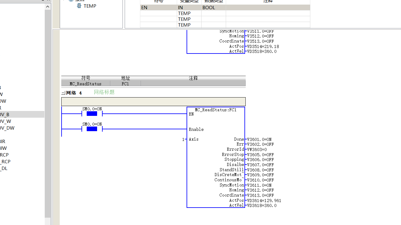

重新触发耦合生效
重新触发耦合生效
