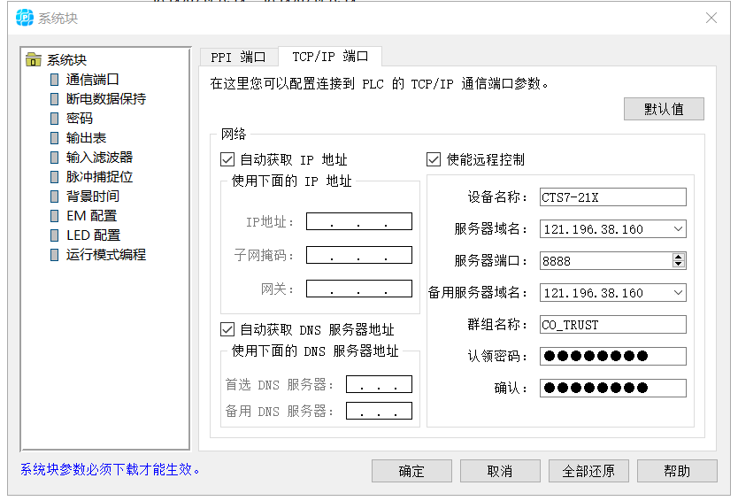

当PLC远程控制的设置正常,固件也没问题,但还是无法连接网络,RMC灯不亮时可尝试以下方法

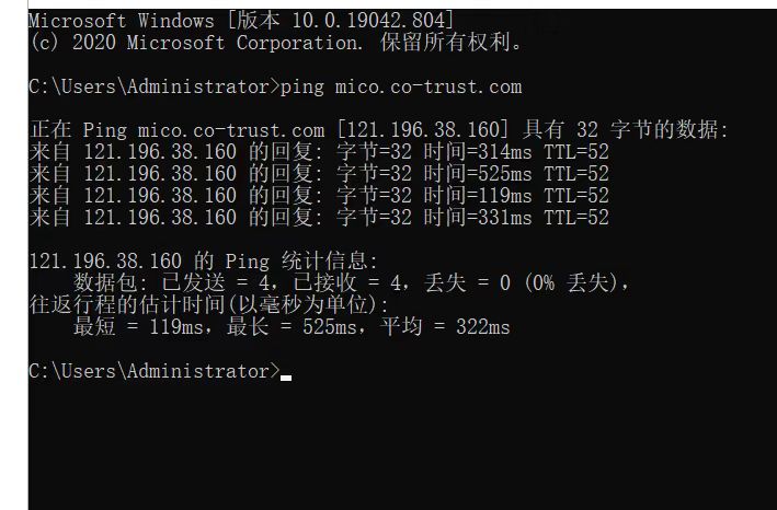

首先确定PLC所连网络可正常连接公司的服务器,将电脑的ip改为自动获取,ping一下域名:mico.co-trust.com 可以ping通既网络无问题

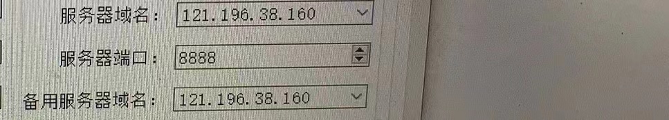

此时可将PLC系统块的服务器域名改为IP地址‘ 121.196.38.160 ’,下载后,断电重启即可连接成功
