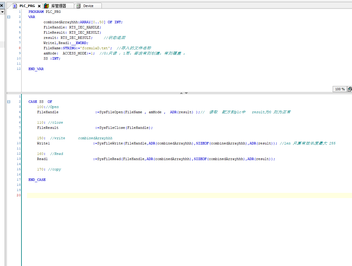

在使用codesys的过程中,在需要存储大量的数据时,而持续保持区是有限的 此时可以将变量多一些需要保存的内容以TXT、xml等文件格式储存

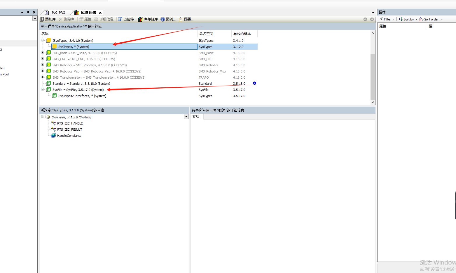

首先在库管理器中添加下图库
如下图操作,当ss=100时 ,会再我们的plc文件中新建一个文件,名称为FileName,
需注意若此时以及有相同名称的文件时会被覆盖
同操作110为关闭这个文件,停止操作;150为写入;160为读取。
