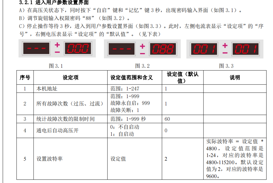

首先利用面板按键将设备的地址与波特率设置一致,并将通电启动功能关闭

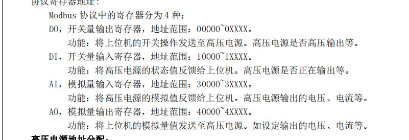

四种类型的寄存器对应着0、1、3、4开头的地址读写时需要在原地址上+1

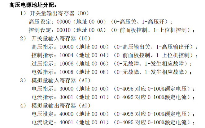

常用的地址如下
上图中的输出值为PLC的写入

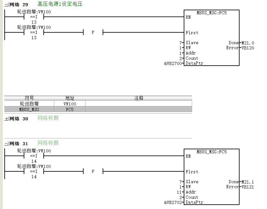

如下例程序,PLC写入电源的开关状态(00000)以及控制模式(00010)

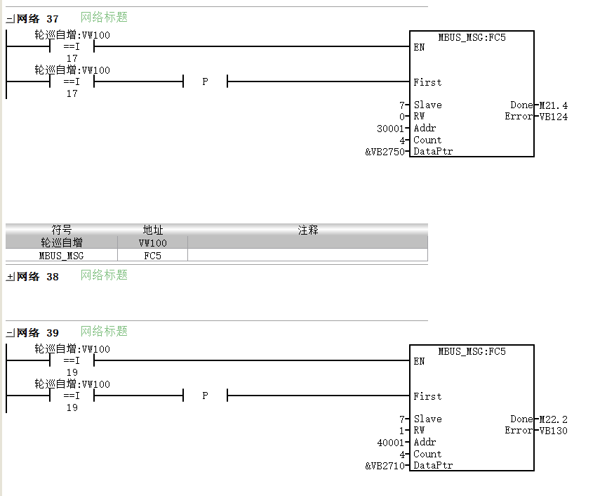

下例为PLC读、写电源的电压电流
在使用时需要先将控制模式写1后,才可写入其他指令,否则会因为非远程控制模式,导致只可读取,而写入失败
