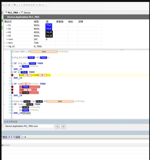

CODESYS的断点调试

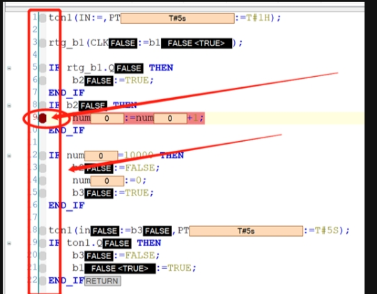

程序中,带灰色圆圈的地方均可以进行断点调试,光标定位到需要调试的行内,按下F9键即可进行断点调试,
Tip:断点调试需要在监控程序的情况下运行。
断点调试不限制断点数量,但需要注意逻辑控制。
断点取消方式也是按下F9键

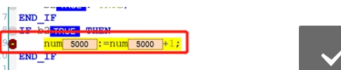

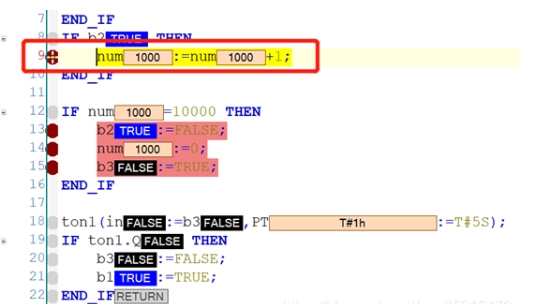

断点触发时,程序会处于停止状态,同时触发的断点行会显示黄色焦点
此时,可以通过
跳过(F10)
跳入(F8)
跳出(Shift+F10)
等快捷键进行断点调试。
也可以通过启动(F5),进入下一个断点,或让程序继续运行一轮继续再次到断点。

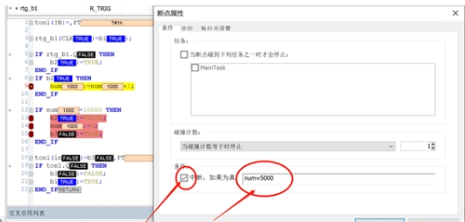

断点进阶调试:条件断点
在使用F9进行设定断点后,我们也可以通过在当前断点行,单击标右键选择【编辑断点】(Edit BreakPoint)进行条件断点的设置
1.勾选【中断】复选框
2.设置条件断点中断条件。
3.点击确定
完成操作,断点样式会改变成有十字准心的样子
按下启动(F5),程序会在条件断点处,暂停下来,即可进行下一步调试
