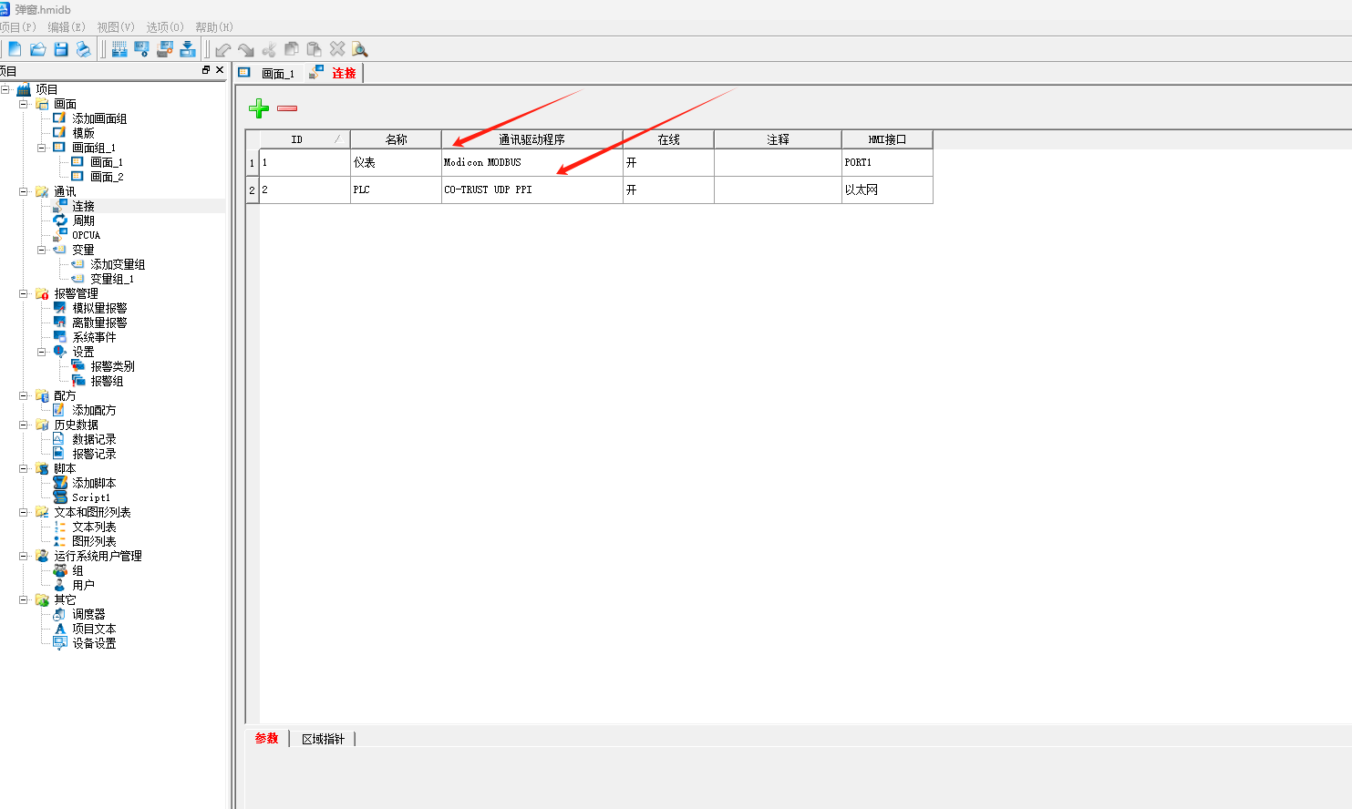

1.首先建立两个连接,一个连接仪表读取变量,一个连接PLC传输变量;

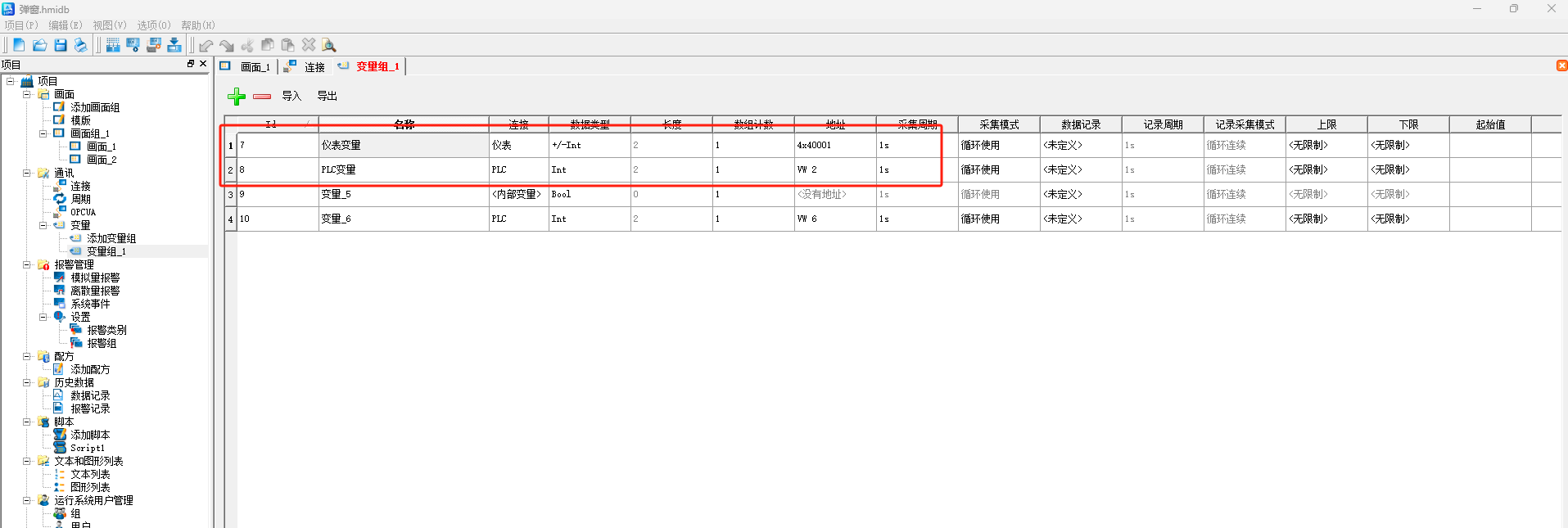

2,建立对应的变量;

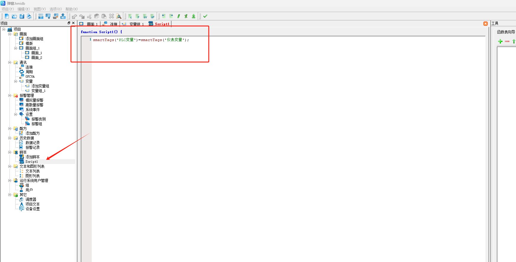

3,建立并调用脚本;

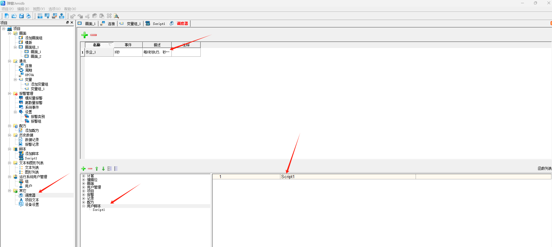

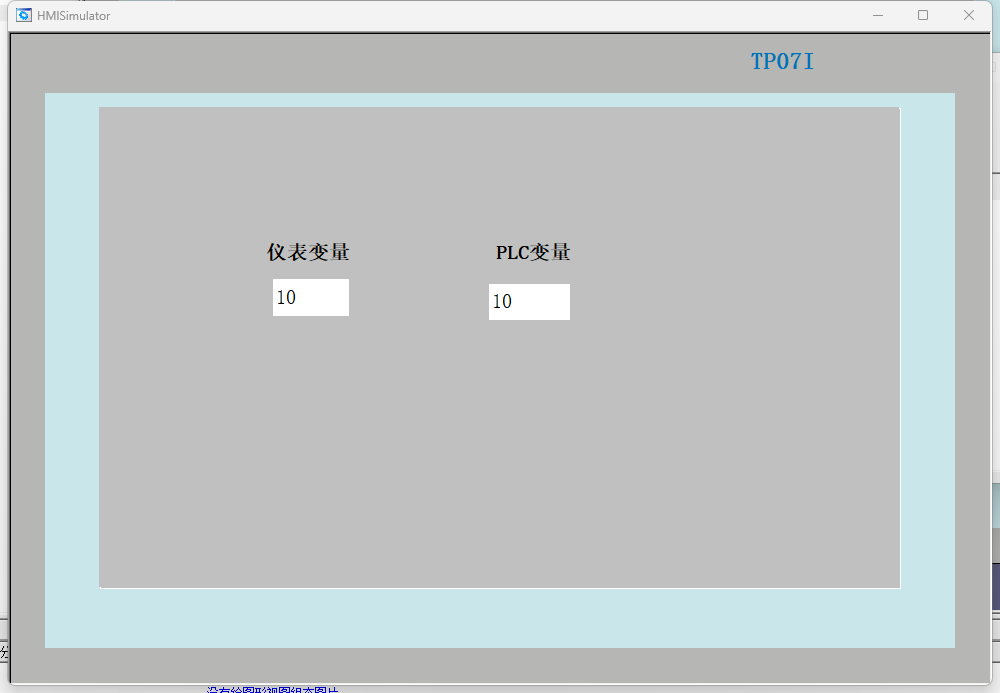

4,运行监控实现所需功能;
